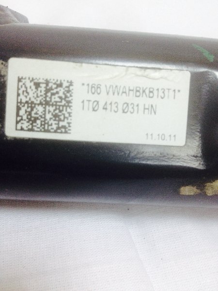

Сообщение lenkapenka » 03 май 2015, 15:36
заменил амо перед 1T0413031HN пружина KayabaRH 3557, зад 1T0413031HN пружина KayabaRH 6786, вроде все норм машина стала мягче но смущает очень низкий клиренс, и зад стал выше переда почему то. мб я что то накасячил?

Сообщение Babay » 05 май 2015, 13:38
lenkapenka писал(а):заменил амо перед 1T0413031HN пружина KayabaRH 3557, зад 1T0413031HN пружина KayabaRH 6786, вроде все норм машина стала мягче но смущает очень низкий клиренс, и зад стал выше переда почему то. мб я что то накасячил?
Где такие номера амортизаторов нашел?

Сообщение lenkapenka » 05 май 2015, 16:39
рassat B6 2006г BVY 2,0 FSI, 6АКПП.
lenkapenka
Сообщения: 525
Зарегистрирован: 28 дек 2014, 16:19
Откуда: Барнаул
Сообщение lenkapenka » 05 май 2015, 16:41
брал тут б/у, всервисе проверили амо в норме
