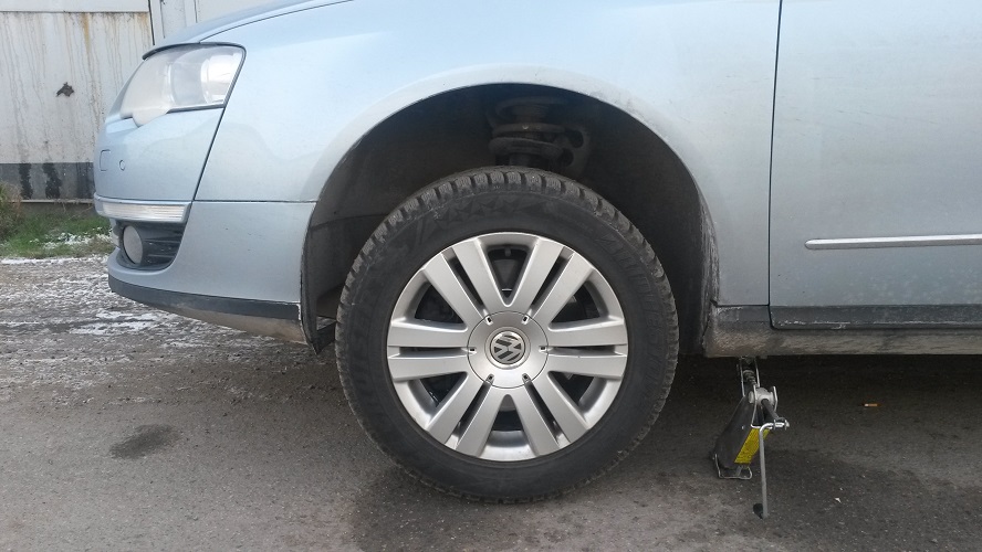

Питерские у кого аморты работают на разрыв, продемонстрируйте, подъеду посмотрю. У меня проезжая полицейских подвеска даже на половину не раздвигается для удара. По сути у меня кузов почти не поднимается вверх, подвеска глотает лежачего. Может кто видео снимет где видно как на лежачем подвеска работает на разрыв.
http://www.youtube.com/watch?v=0vWXooYOZq0 - посмотрел видео, на разрыв фактически с отрывом колес, а так только сжатие.
На фото как должна раскрыться подвеска для удара на разрыв.
