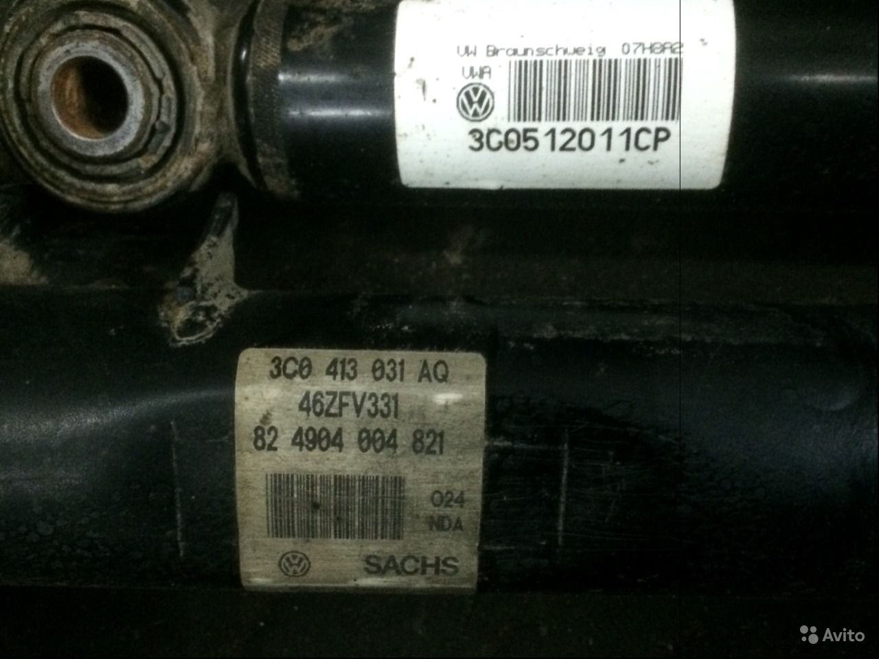

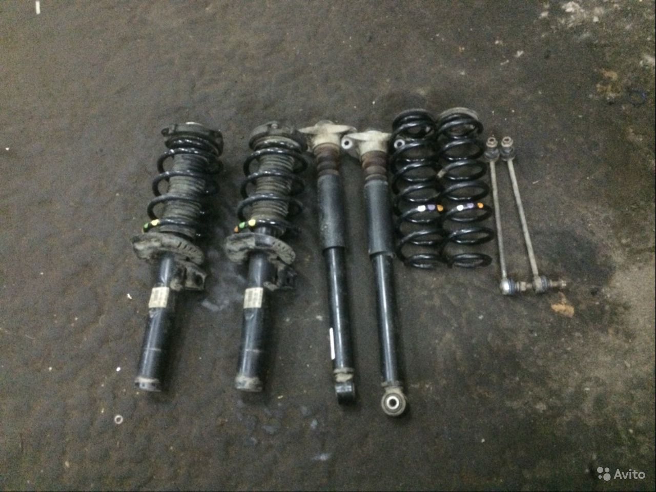

Сообщение muroven » 19 июн 2015, 11:00
Babay писал(а):
muroven писал(а):Привет.Подскажи что за комплект евро или ппд
Амортизаторы без проблем и на ППД и на ЕВРО, а вот по пружинам не понятно.
Нужно точно видеть цветовые метки.
Перед оранж-зелен-желтый. Зад бел-фиолет-оранж.
