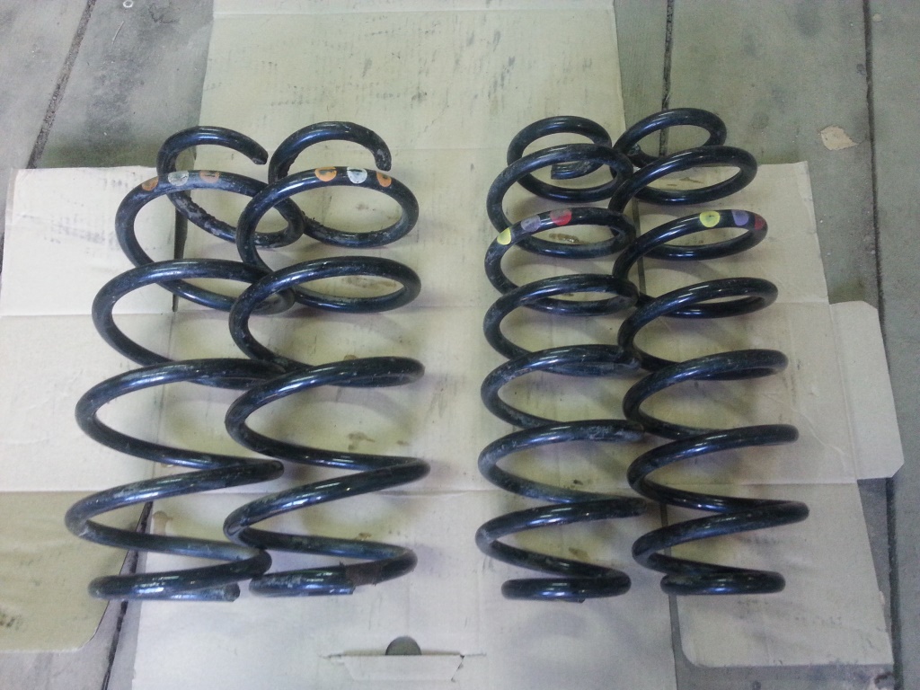

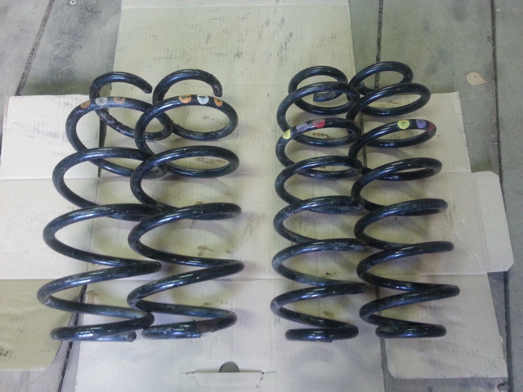

Сообщение Фокс71 » 27 июн 2015, 12:46
Babay писал(а):
Фокс71 писал(а):Добрый вечер Babay! Мой VIN WVWZZZ3CZ9E110356.
У меня подвеска Спорт:
тип передней подвески - G08 / L11 , оранжевый/ синий/ зеленый, 791-825 кг
тип задней подвески – OYD / 1G8 , синий/ лиловый/ желтый/ желтый, 613-640 кг
Хочу перейти на ППД (комфорт), так как очень низко. Амортизаторы проверены - уставшие! Подскажи пожалуйста по номерам:
И какие пружины лучше LESJOFORS или KAYABA? KILEN пишут быстро просаживаются?
Привет!
Перед:
Амортизаторы перед
Боже - 36-F47-A
Бильштайн - 22-151056
Каяба - 335808
Сакс - 313 472
Пружины перед
Каяба - RH 1722
Килен - 25048
Лесджофорс - 40 950 68
Комплект опор и подшипников
СКФ - VKDA35122T
Отбойник и пыльник амортизатора, комплект перед
Сакс - 900 136
Боже - 89-136-0
Зад:
Амортизаторы зад
Боже - 30-D84-A
Бильштайн - 19-151069
Каяба - 344459
Сакс - 311 346
Пружины зад
Каяба - RH 6787
Килен - 65059
Лесджофорс - 42 950 75
Опора аморт. зад
Лемфердер - 30890 01
Сакс - 802 382
Опора пружины. зад
Низ - 1K0 512 297 D
Верх - 1K0512149B
Отбойник и пыльник амортизатора, комплект зад
Боже - 89-202-0
Сакс - 900 202
Спасибо огромное дружище babay!. Поставил на Зад, рекомендованный Вами, комплект для перехода со Спорта на ППД-Комфорт:
Пружины Лесджофорс - 42 950 75
Боже - 30-D84-A
Отбойник и пыльник амортизатора, комплект - Сакс - 900 202
Также одел резину лето Michelin ENERGY SAVER размером 215/60 R16!
Что сказать не знаю - это кайф. Машина не едет а плывет, мягко, не трясется, никаких толчков! Проезжаю теперь там же, где и друг на Тигуане!!!
Кому нужно, продам пужины от моего Спорта для занижения!!!
Готовлюсь на замену передка по твоей рекомендации!!!
Пружины Спорт
Passat B6 Variant Sport 2.0Tdi, CBAB Common Rail, DSG6, 2009 г.в., DPF удален, ЕГР в топку.
Фокс71
Сообщения: 51
Зарегистрирован: 09 янв 2015, 23:29
Откуда: Севастополь
