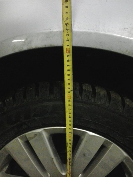

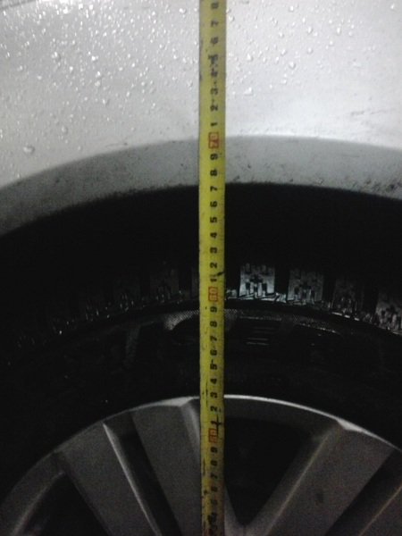

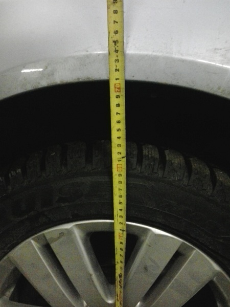

Сообщение valent77 » 17 ноя 2012, 14:49
Для желающих приподнять машину
стало после замены пружин
Было до замены пружин

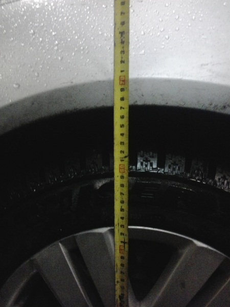

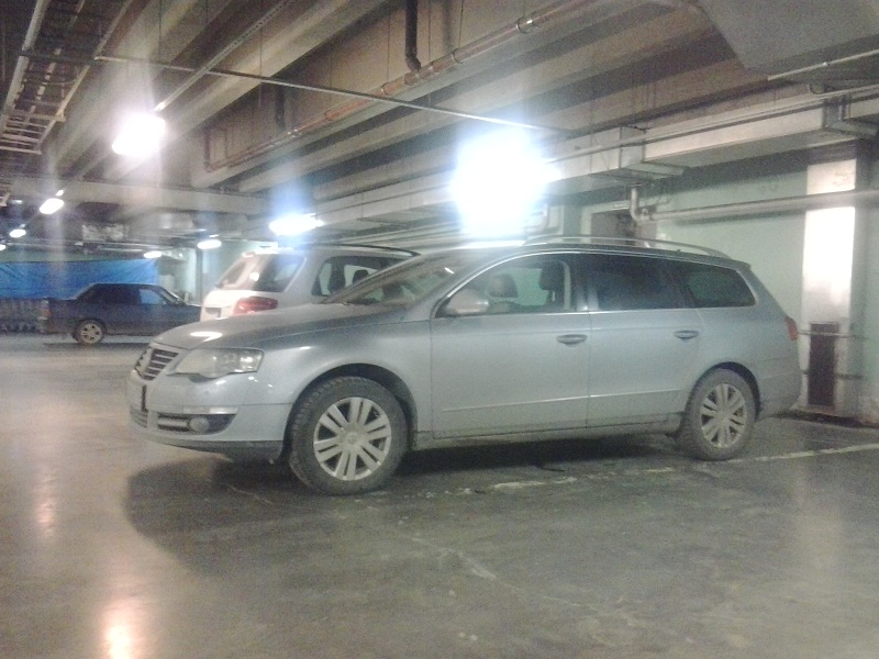

Сообщение Vanekk514 » 19 ноя 2012, 10:16
valent77 А не мог бы выставить фото авто сбоку,как разница по аркам,сзади сколько см.?

Re: Амортизаторы не те
Сообщение Vanekk514 » 19 ноя 2012, 14:24
Ходил мерять,спереди 65 см.до арки,сзади 67 :o
Сообщение valent77 » 19 ноя 2012, 14:38
Вечеров фотку выложу спереди 71, сзади 68.

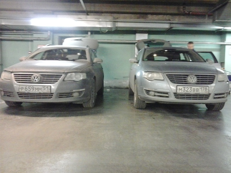

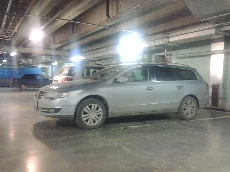

Сообщение valent77 » 20 ноя 2012, 12:57
Обещанные фото.
Вид с боку
В сравнение с другим пассиком на одинаковой резине.
