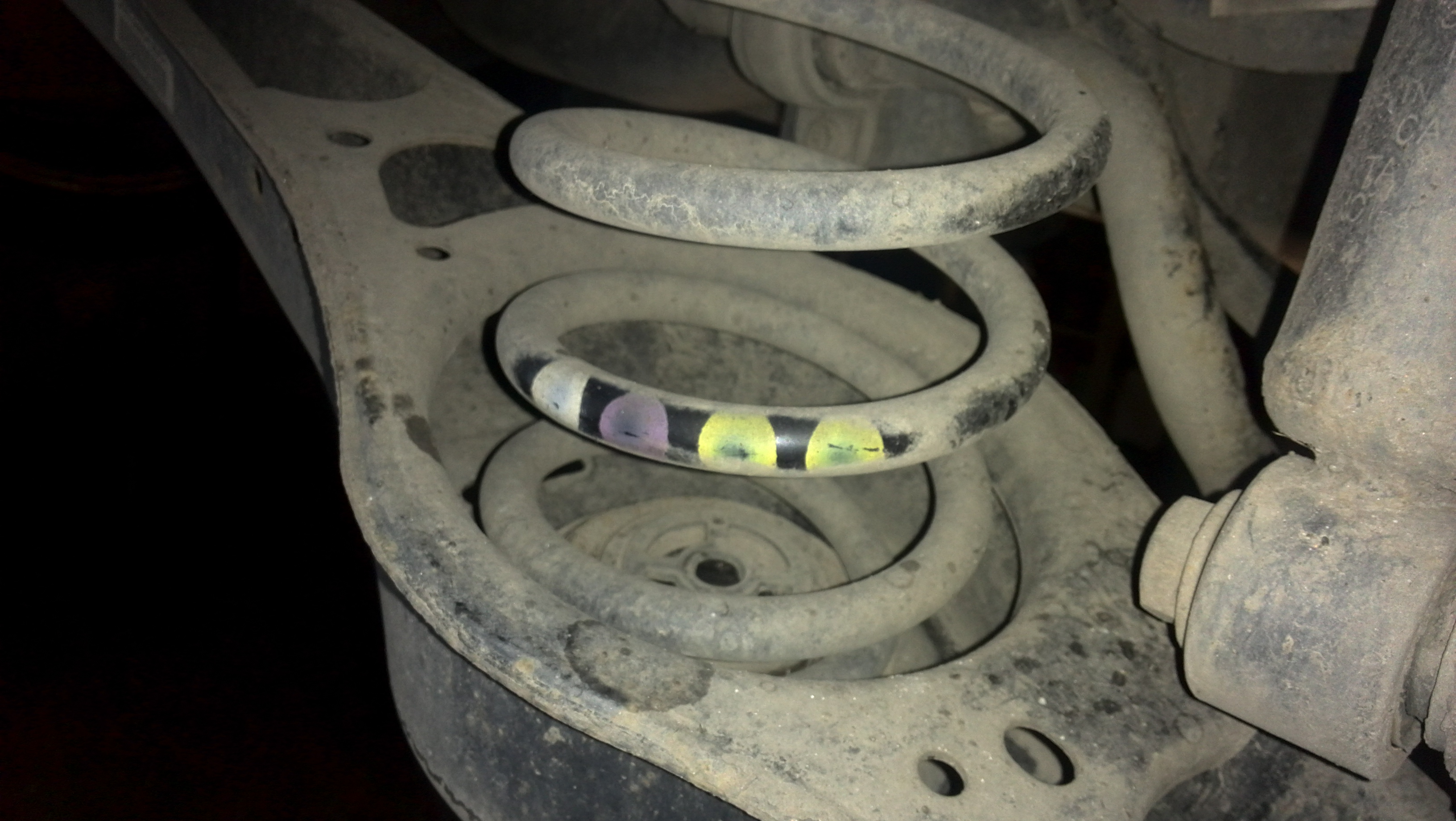

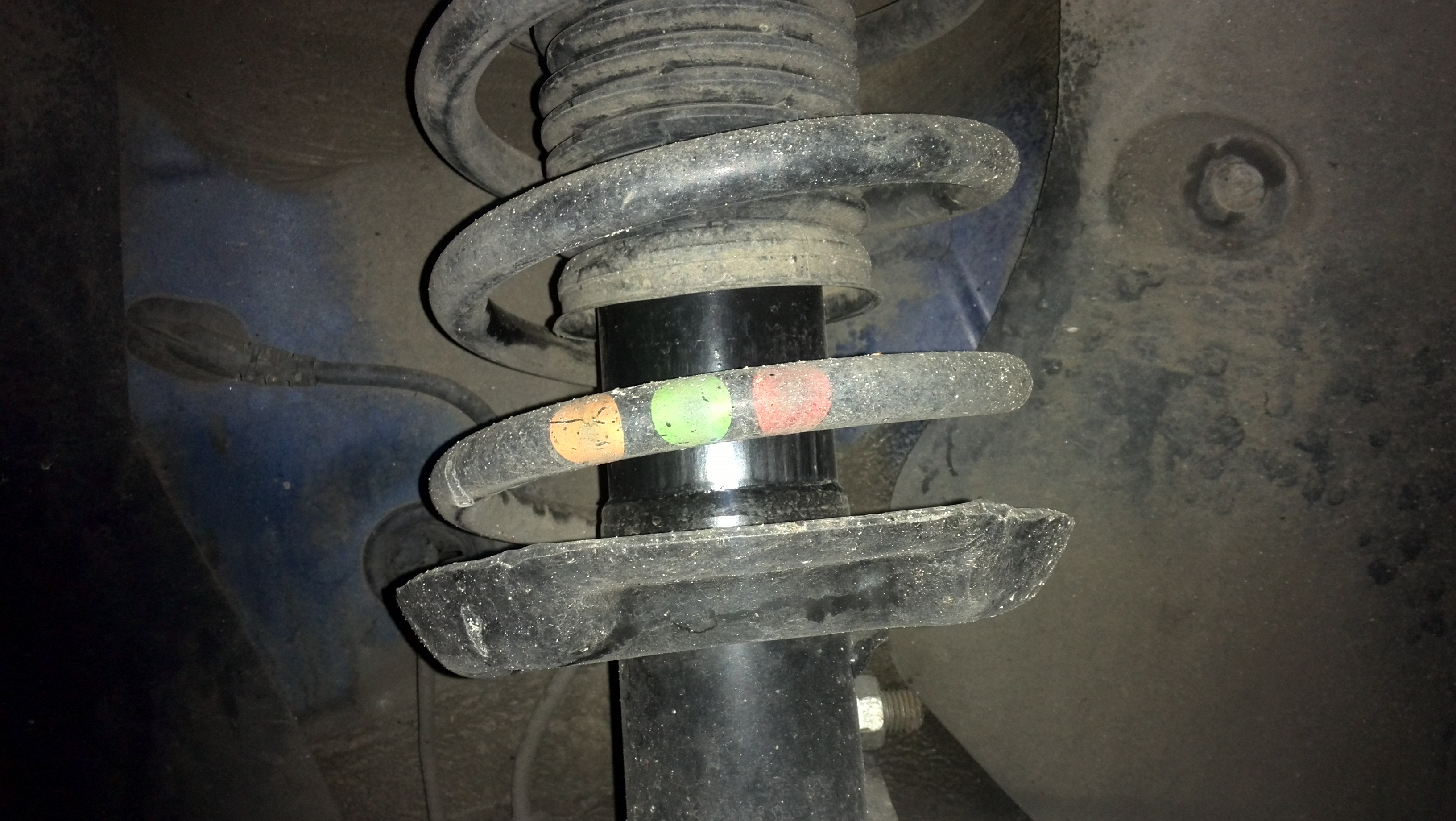

Сообщение xakep » 14 июл 2015, 22:40
Вот сейчас у меня стоят:
Вложение IMG_20150714_103134.jpg больше недоступно.
Вложение IMG_20150714_102605.jpg больше недоступно.
