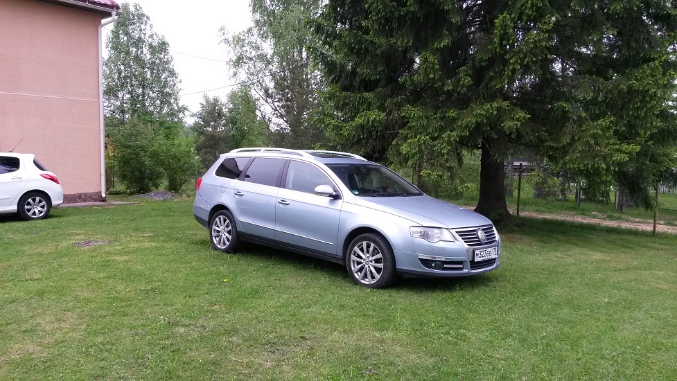

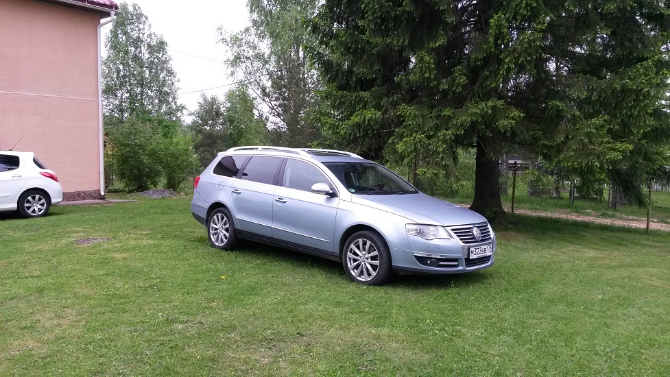

Сообщение TRESUBEz » 04 авг 2015, 15:53
Доброго дня.
Б6 купил совсем недавно. машина очень нравится, НО очень низкая хочу поднять, поставить комплект ППД.
Если есть возможность прошу помощи и совета.
Что нужно менять? (пружины и амортизаторы - понятно, но возможно что-то ещё?)
Как подобрать пружины и амортизаторы?
Хотелось бы то что в предыдущих постах названо ППД Комфорт (и на сколько он ниже чем просто ППД?)
Просто хочется максимального дорожного просвета, но конечно комфорта тоже бы кусочек оставить... :)
