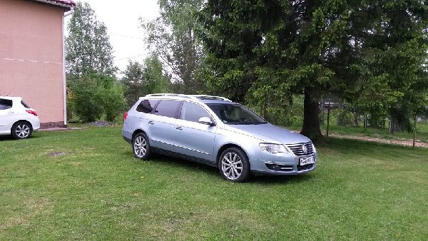

Сообщение Юра Криков » 06 авг 2015, 16:40
valent77 писал(а):
TRESUBEz писал(а):Просто хочется максимального дорожного просвета
- пружины от олтрека, на 2-3см выше чем ПДД. 4 пружины стоют под 15тр. Кайфую вторй год, днищем не где не цепляю. Фото на 17 дисках.
Катался на этом автосе ( справедливости ради - в качестве пассажира)- мне понравилось!
P.S. Валь - Красотка , "высветилось" у меня при скачивании/закачивании этой фотки ;)
Сообщение valent77 » 06 авг 2015, 18:22
Юра Криков писал(а): Валь - Красотка , "высветилось"
- что не похоже на красоту ???
Сообщение Юра Криков » 06 авг 2015, 18:51
Валентин привет.Проканстатировал просто ;) :) (не компЪютерщик я,в сообщениии ничего такого нема,а при закачке - высвечивается - чудеса :) )
Сообщение valent77 » 06 авг 2015, 22:21
