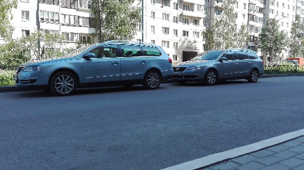

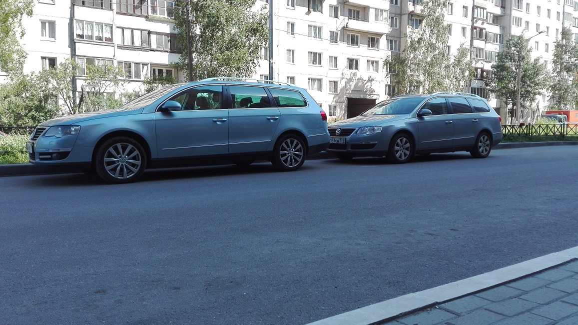

Сообщение valent77 » 12 авг 2015, 10:54
TRESUBEz
Да. Вчера сфоткал с похожей машиной, вроде разница в 2-3см но смотрится по другому. У меня 17 диски но общий радиус колеса как у второй машины.
