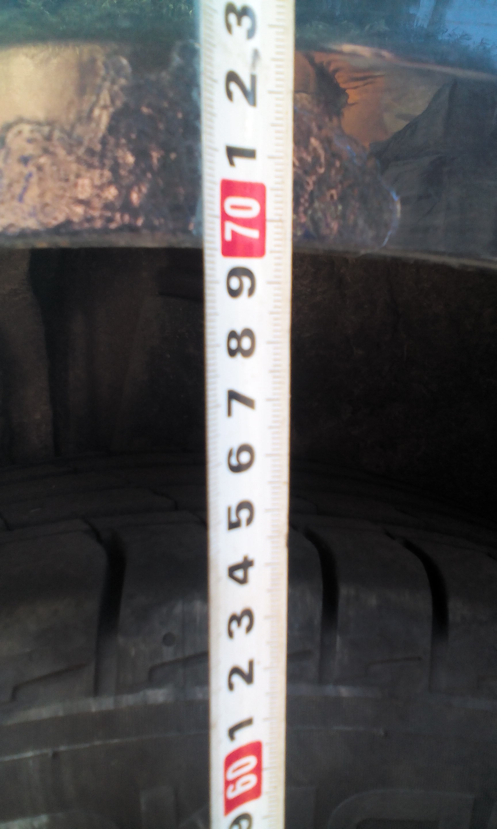

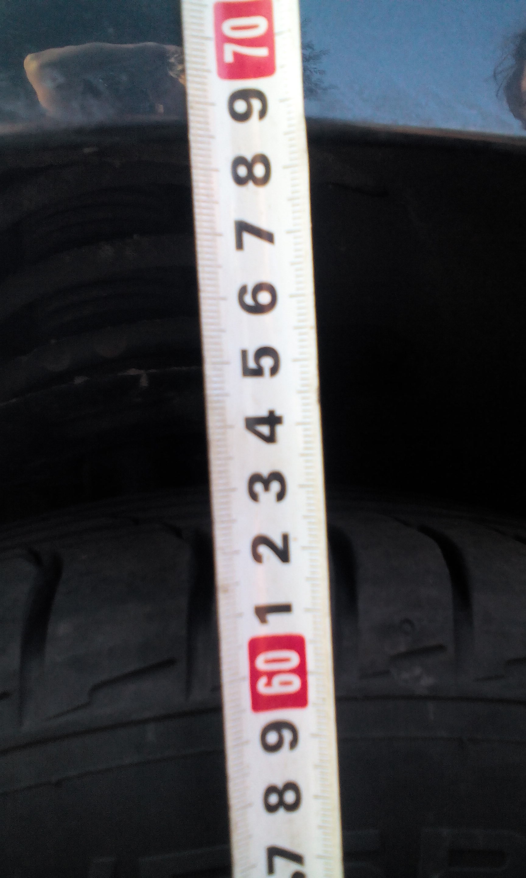

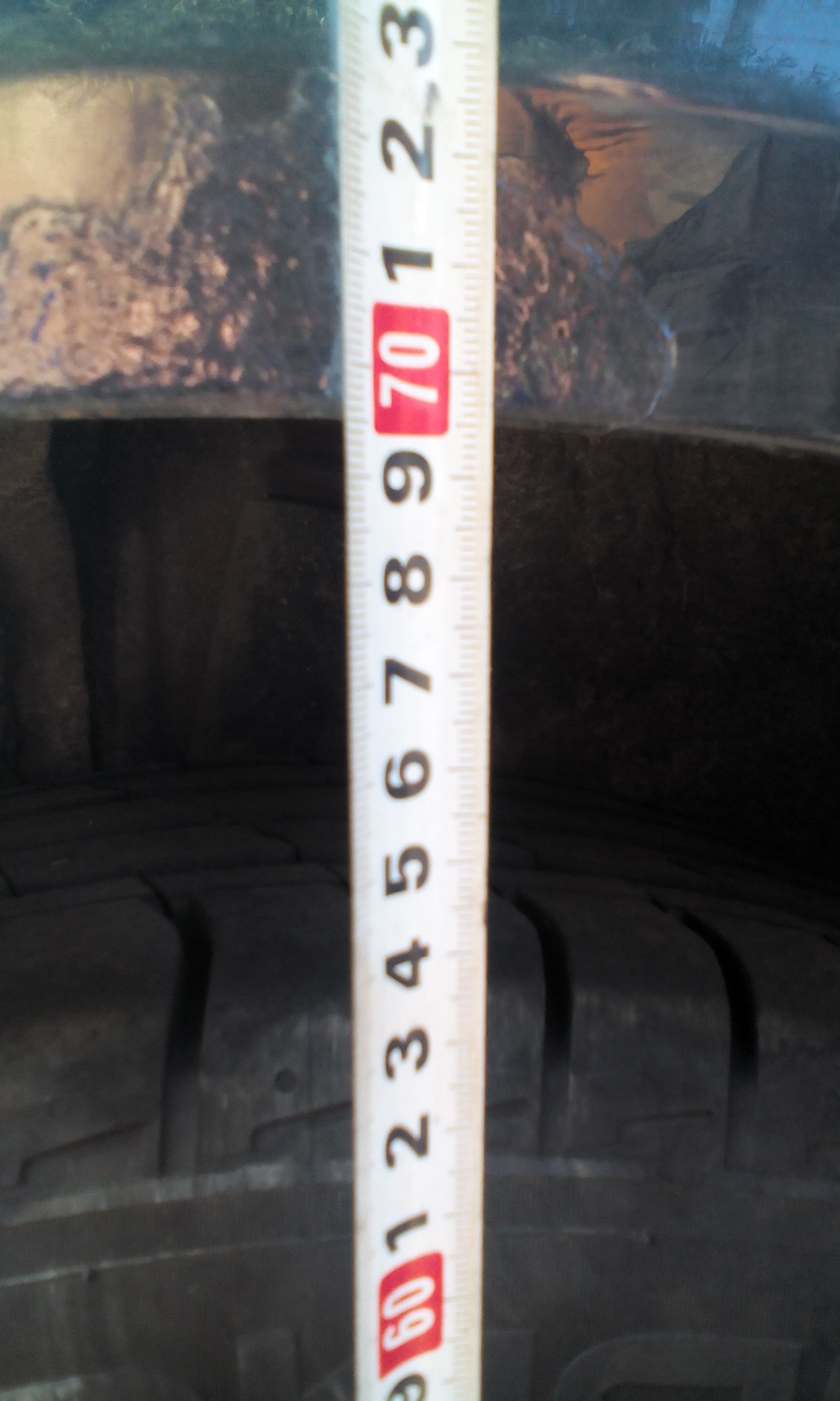

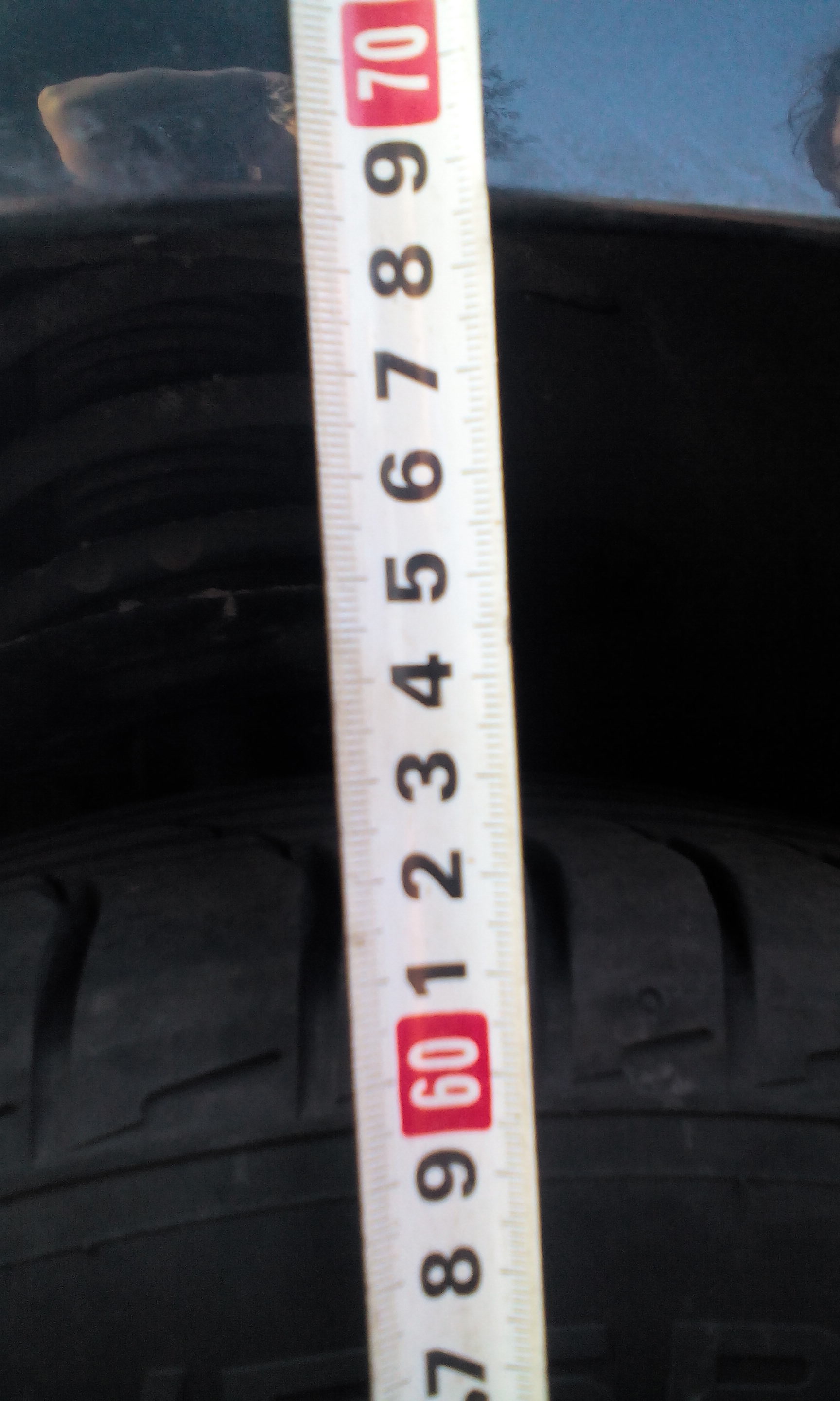

Сообщение Babay » 13 авг 2015, 15:14
makarannet писал(а):Не подскажете какое расстояние на седане от земли до арки, перед и зад, будет на европружинах? Спасибо.
Двигатель такой же.
Пробег 170000
Резина 215/55/16
Зад
Перед
