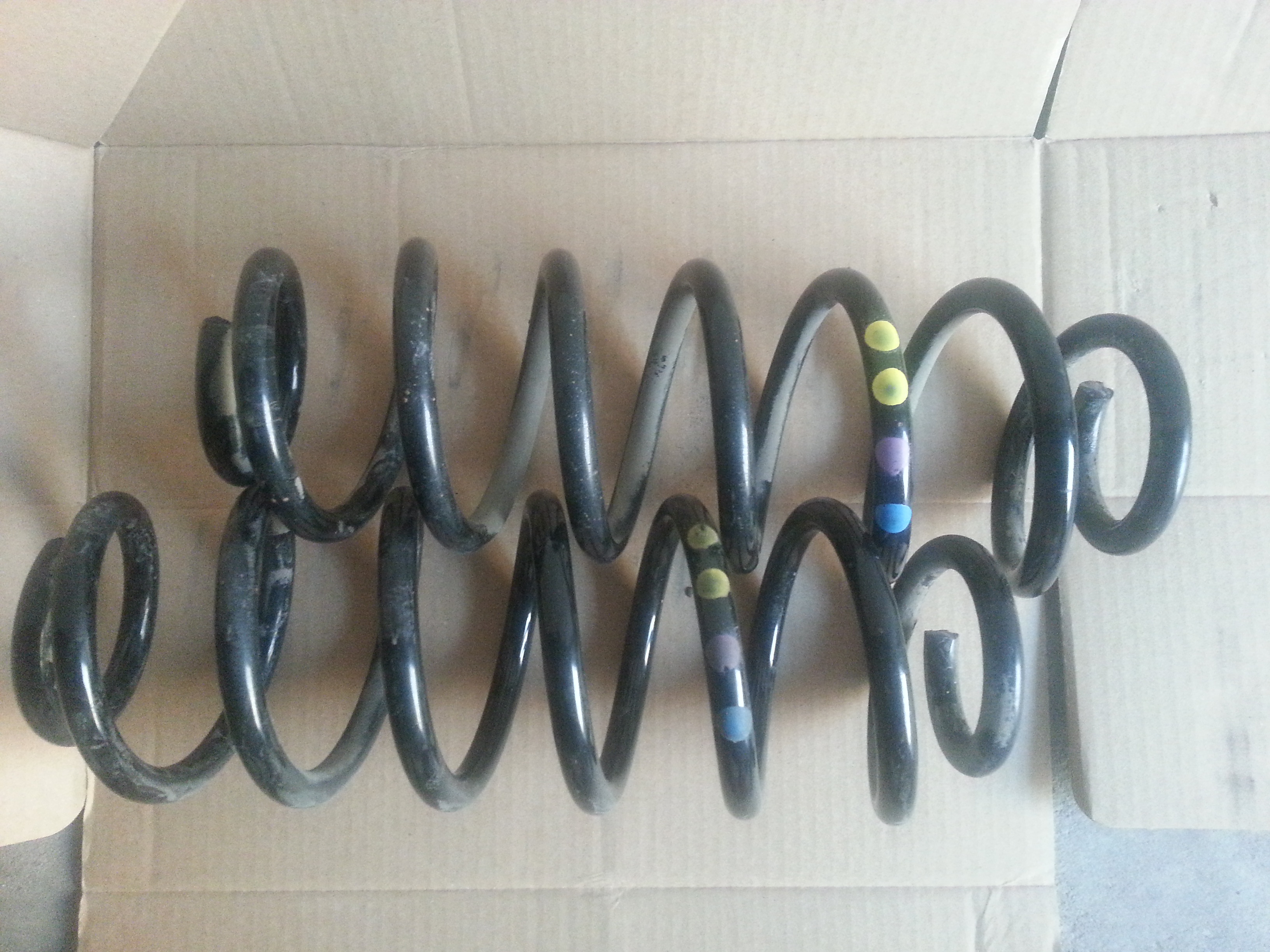

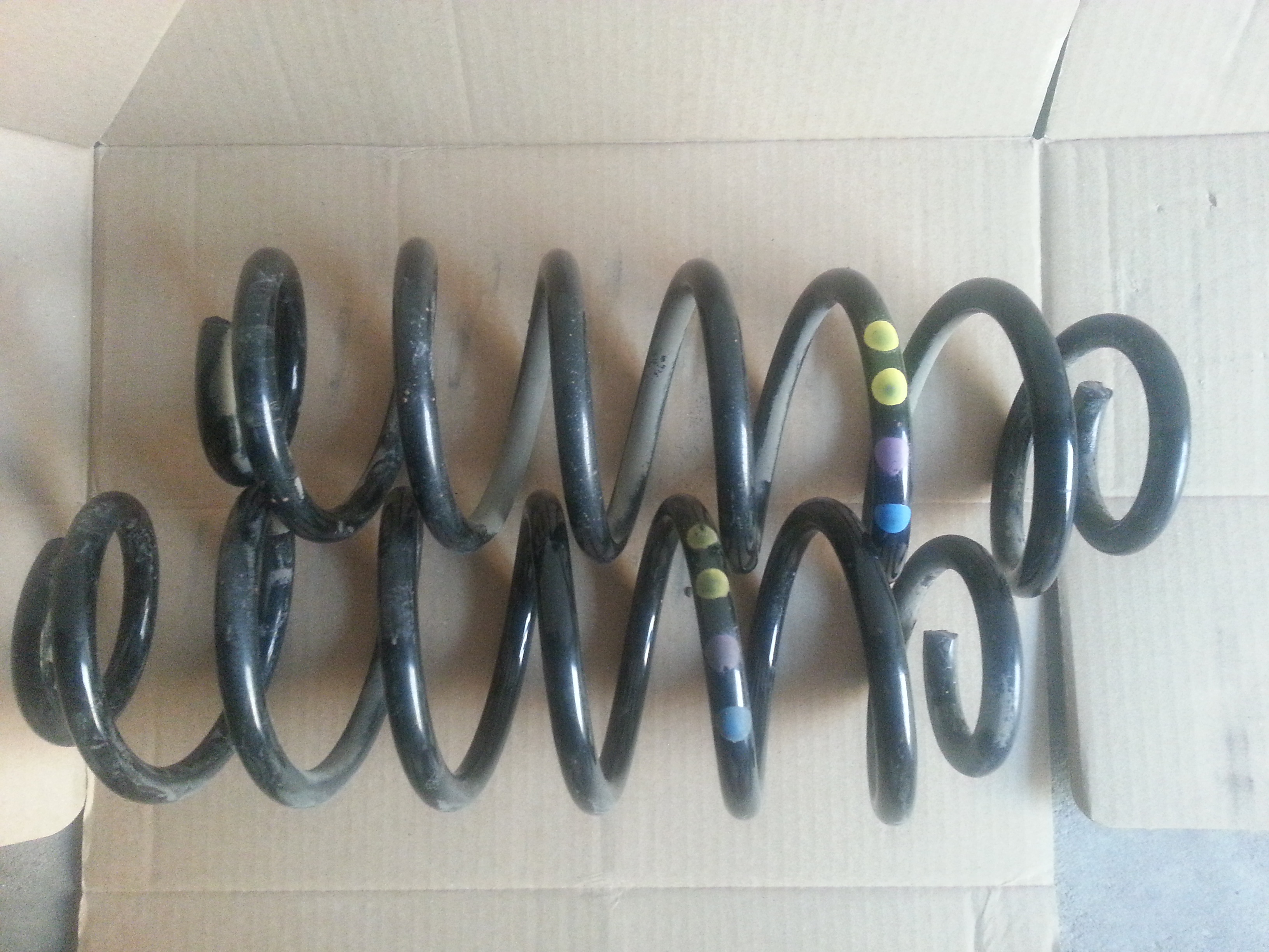

Сегодня менял масло посмотрел на пружины Красн. Фиолет. и три желтых
0YE+1JB - 3C0 511 115 BJ (Кр Ли Же Же Же)
ППД комфорт получается, до арки сзади 68 см. спереди 70 см.

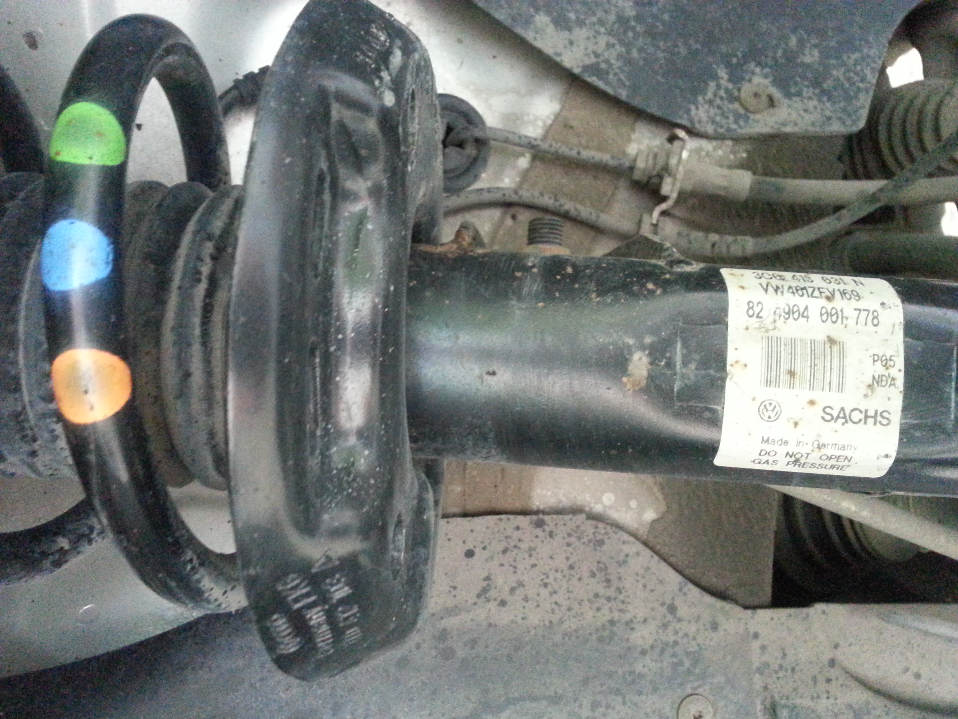

Подскажите, что за маркировка передней пружины "Желтый Зеленый Красный"?

Для начала нужно узнать какие пружины стоят, какие метки на них, а не то что по вину бьется.

boroda II писал(а):Сегодня менял масло посмотрел на пружины Красн. Фиолет. и три желтых
Извини друг, но не получается!!!

Сообщение boroda II » 11 сен 2015, 20:33
Поверить в желаемое, это не значит получить действительное!
Я не знаю что у тебя не получается, видимо все.
У меня на машине стоит ППД , и по вину и по наклейке.Заодно посмотрел какие у меня пружины по факту стоят, по цветным меткам.
Ты хотел чтобы все померили расстояние от земли до арок, я померил и что тебе это дало?
У меня вопрос к вам. Для чего вам нужна информация в виде цветовых меток, если человек уже обозначил свое желание, как пример - хочу ЕВРО, хочу ППД и тд...?
Про то для чего нужен, в данном случае, VIN, я спрашивать не буду, и так вижу что не понимаете.
Человек тебе написал, что хочет Евро но чтобы до арок было 700мм,
Подберешь ему пружины, не забудь про стойки с отбойниками.

0YE+1JB - это ППД, самый настоящий и конкретный ППД, а ни как не ППД Комфорт, как ты написал! Только и всего.
