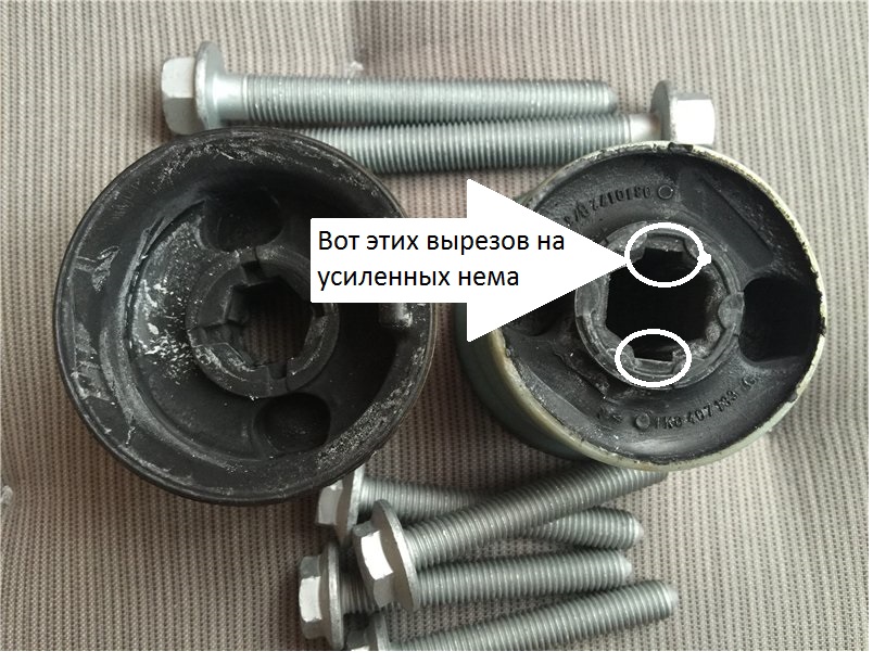

В усиленных нема две,типо прорези,На шестиграннике присутствуют две "выпуклости".У родных всё чётко с этим ;)

Чего нема?
Выглядят мой вот так же и болты новые я тоже поставил :oops:

Андрей,не было у меня камеры.На вопрос - можно ли запресовать наши сайленты,был получен утвердительный ответ.
Про выемки на сайлентах и выпуклости на шестигранниках что думаети? Имею ввиду - Если впиндюрить сайлент без выемок.Я вот думаю - Может надо снять рычаг и сточить эти выпуклости :?

Я почитал про сайленты от ТТ и многие говорили, что вибрации на руль передавались больше и потому решил их не ставить, а применить средний вариант от Q3.
Кто-то ставил ведь без дырок, причем ничего не стачивали. Сайлентблок напрессовывали прессом, сняв его с машины.
Мне кажется, что железные сердечники во всех одинаковые, отличается форма для резины и можно в сайленте срезать чуток резины, а может и так промнется.

boroda II писал(а):Кто-то ставил ведь без дырок, причем ничего не стачивали
Я год назад ставил.Пока всё нормал,просто что то задумался об этих бобышках.
boroda II писал(а):Мне кажется, что железные сердечники во всех одинаковые
:? Сомнения терзают смутные.
boroda II писал(а):можно в сайленте срезать чуток резины
А это полюбому - Не вариант!

Ставил себе сайленты от ТТ монолит без выемок на шестиграннике. На рычаги садятся тяжко, но идут. Плавать по дороге перестала, вибраций не появилось.
