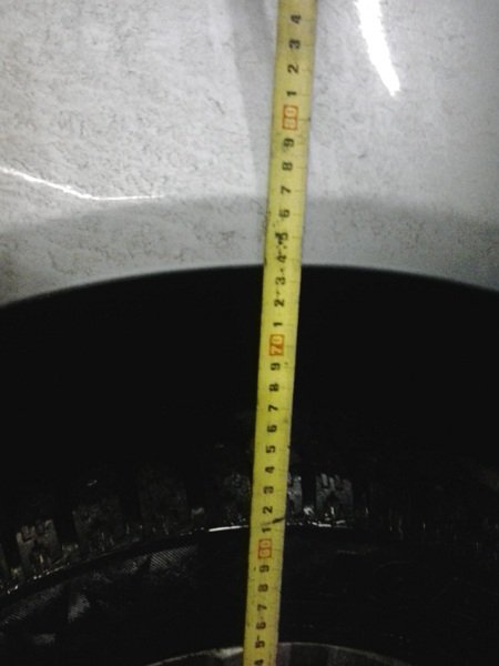

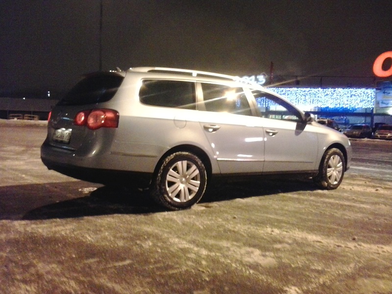

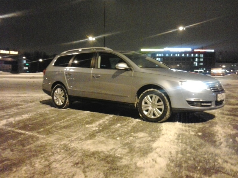

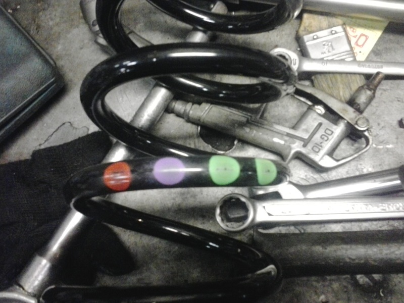

Пришли задние пружины, все поставил, вроде получилось не плохо. БАБАЙ СПАСИБО!!!!
Стойки переднего стабилизатора визуально идентичные с родными, купил на всякий еще не поменял.
Просятся больше колеса сейчас стандарт 16.
В жизне смотрится выше чем на фото.
задняя арка поднялась на 6 см, фото с подъемника думаю еще сядит на 1-2см
новая пружина

Все правильно, задний отбойник не менял, но думаю по уму надо. Еще развал схождение сегодня сделал, от пружин ушлел не только развал но и схождение(с заде удивило).
Задние пружины просели, уселись на 71см по арке.
