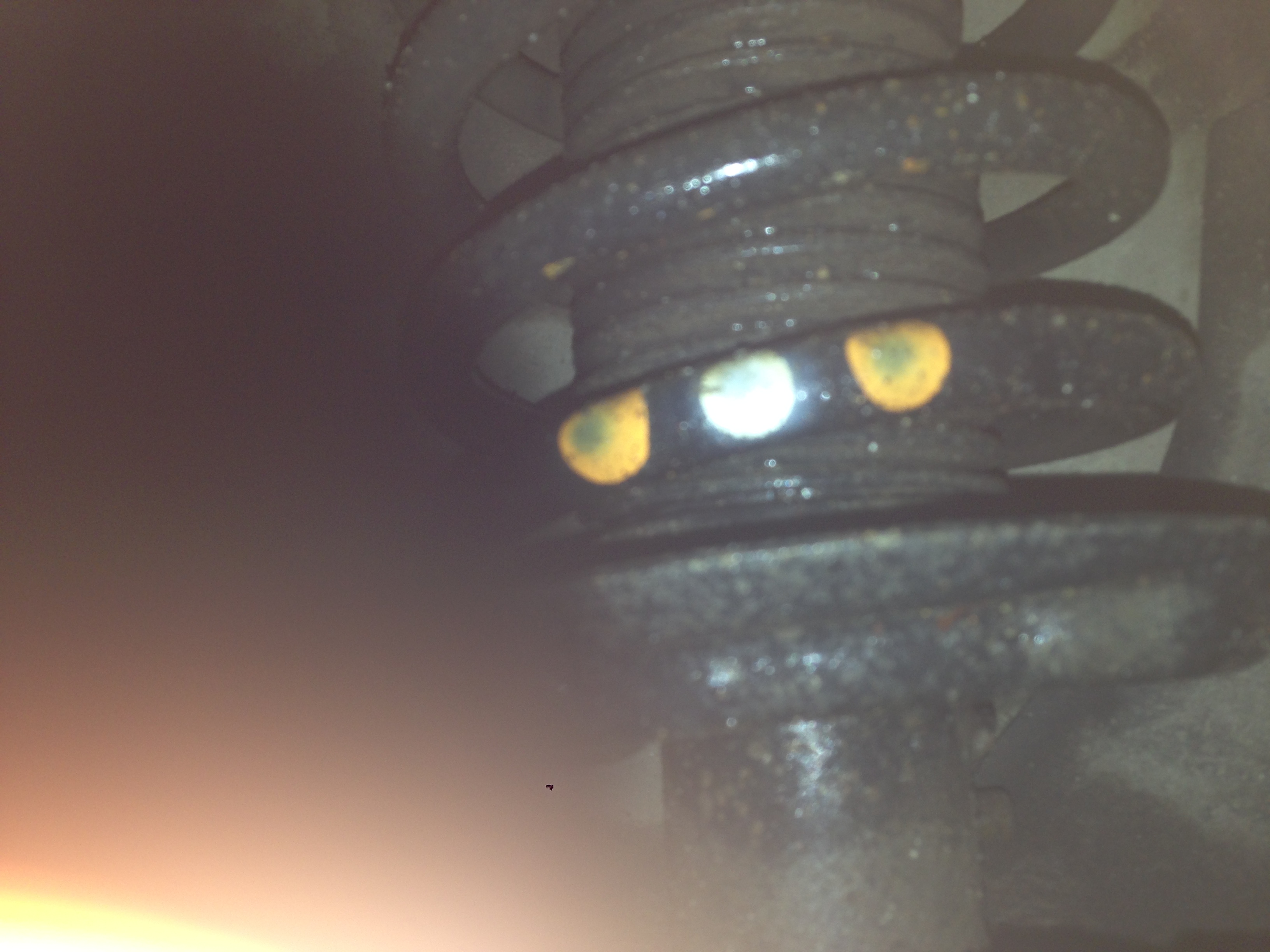

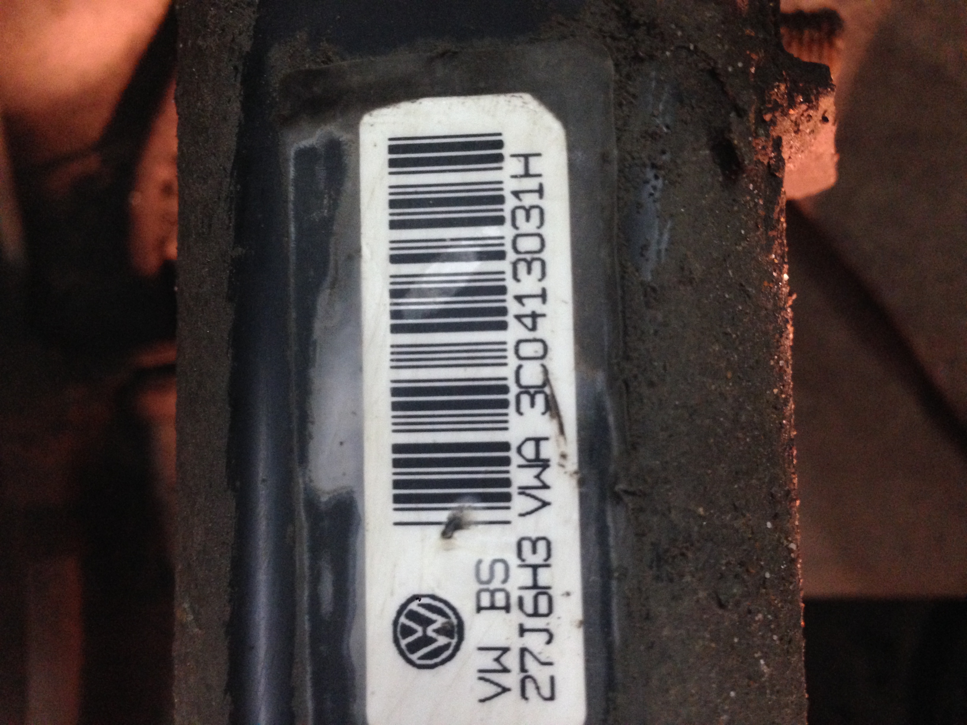

Сообщение shlerik » 23 ноя 2015, 21:31
Подскажите что у меня за подвеска?
Vag-com 12.12
shlerik
Сообщения: 1249
Откуда: Уфа, Кумертау
Сообщение Антоха » 24 ноя 2015, 10:55
shlerik
Привет у тебя Хорошая подвеска))))))
