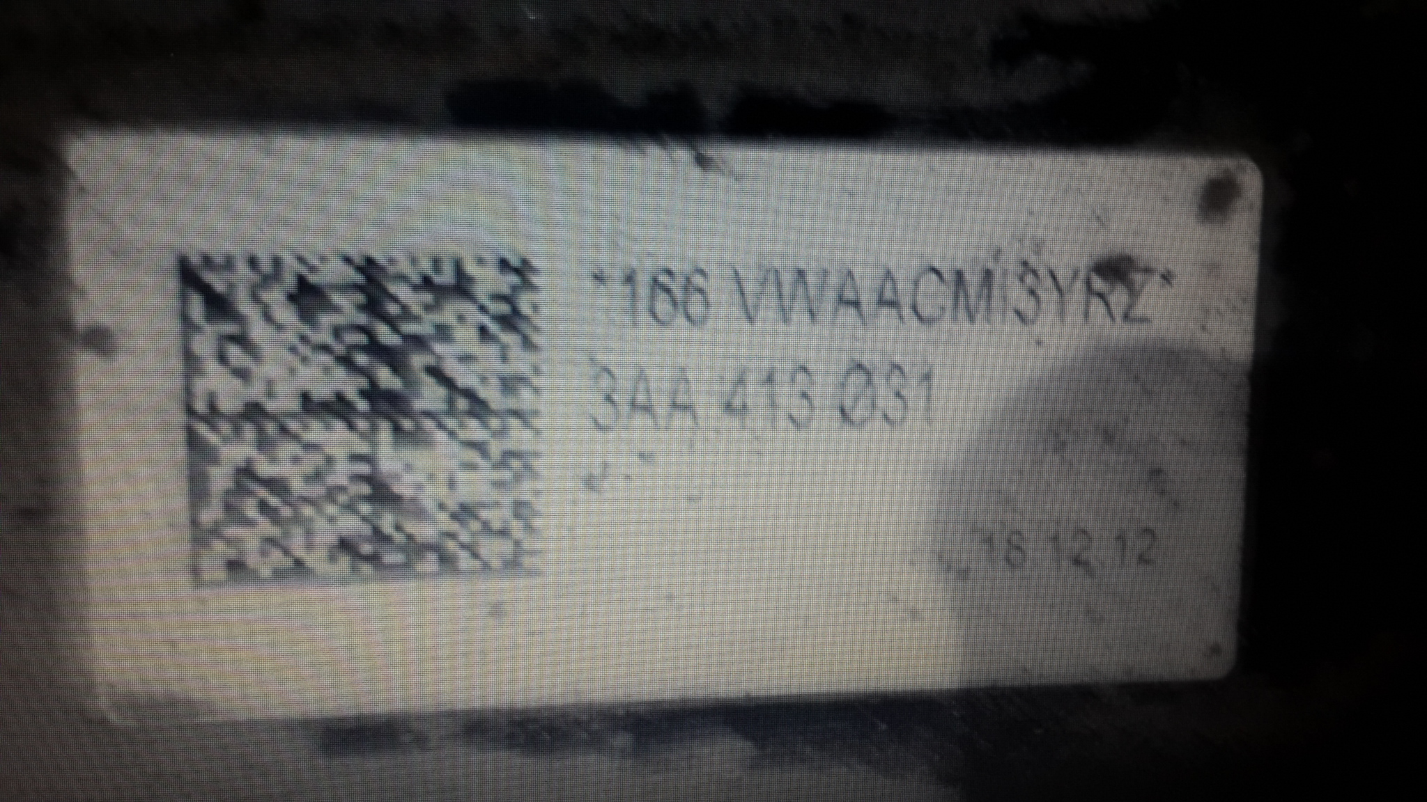

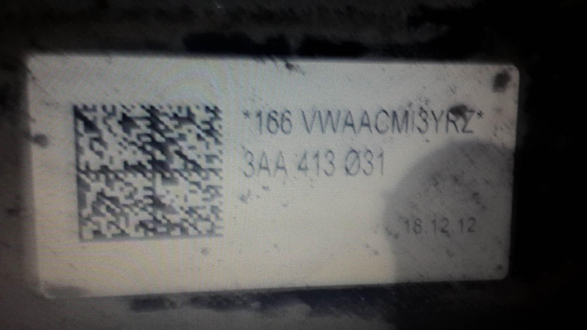

Здравствуйте Уважаемый Babay, подскажите правильную замену передних стоек.
Я тут поменял на KAYABA ( 344459, 335808 ) все четыре, после этого управляемость намного улучшилась, особенно зимой. На скользкой дороге, машина не клюет, волны на трассе проходит изумительно, раньше я эти волны проходил до 90 и кивал возле каждой ямы, сейчас 120 и все прекрасно.
Но есть и минусы, теперь стойки стали бить на выход и очень чувствуются мелкие неровности, думаю менять на оригинал (3AA413031N) но они очень дорогие.
Мой вин .....
Очень боюсь что будет опять пробои если поменяю на 313 472 или 311 863
Вот что было на родных стойках больше ничего ненашол может плохо.
Заранее спасибо за ответ с Уважением Сергей....

sfikiv
Приветствую!
Пружины, на сколько я понял, не менялись?!?
Каяба сами по себе достаточно жесткие стойки, именно из-за этого чувствуешь мелкие неровности, плюс у тебя по VIN установлены пружины ППД Комфорт. Пружины + стойки Каяба в купе дали эффект быстрого вытяжения штока амортизатора, что с одной стороны хорошо, так как колеса всегда на покрытии, а с другой стороны есть отбой при проезде лежачих и тд.
Оригинал тебя полностью не спасет, так как силу пружин ППД все равно не победить, а вот стойки с увеличенным ходом штока могут несколько уменьшить количество и силу отбоя.
При этом такой эффект присутствует только на передке.
311 863 Сакс и 36-D94-A Боже, твой вариант.

Спасибо вам больше за ответ.
Пружины не менял.
Родные кстати вообще не стучали на выход...
Буду ставить 311 863 Сакс....

sfikiv
У тебя машинка свежая, и VAG учел этот недочет в ППД, сделав шток чуть длиннее. Теперь это называется не ППД Комфорт, а Подвеска с увеличенным просветом.
У меня чистый ППД, и честно сказать не особо напрягает отбой, адаптировался к этой особенности подвески и скорректировал езду, особенно при проезде лежачих.
