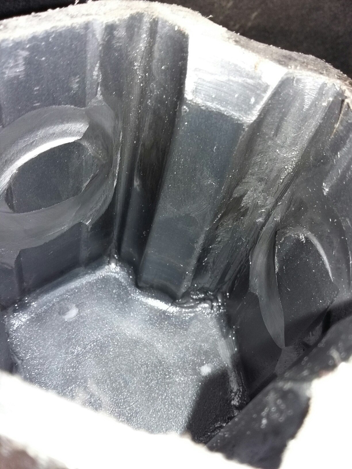

и еще вопрос....на сервисе сказали, что люфт уже значительный и масло раскидывает, насколько вообще критично на машине-то передвигаться?((
посмотри картинку чуть выше. Вроде все наглядно видно что это такое.
Re: Неоригинальные шрусы
Сообщение Михаил Z » 02 мар 2017, 10:28
ну, может кому-то и наглядно)) не мне.
можно без намеков русским по белому?)
нельзя его брать?
предложенные екзистом оригинал за 19 и аналог за 16 как-то кажутся ненормально дорогими....
