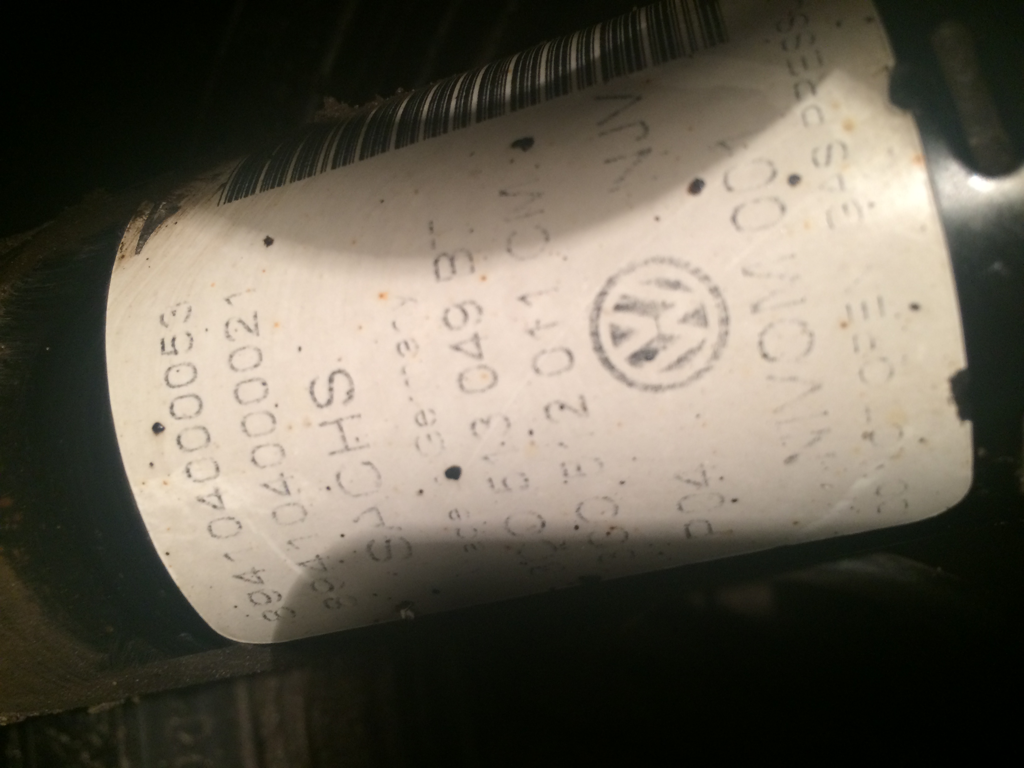

Сообщение denis3555 » 05 фев 2016, 12:53
Привет! Подскажите по замене задней стойки на variant b6. Win WVWZZZ3CZ9E121667 . При подборе по win предлагается не социальная цена в 50 тыр за стойку. Аналогов не предлагается. Стойка на вид обычная. Заранее благодарю)))
denis3555
Сообщения: 6
Зарегистрирован: 08 авг 2013, 12:27
Сообщение Babay » 05 фев 2016, 12:59
denis3555
Привет!
У тебя по VIN стоит задняя регулируемая подвеска. По этому и ценник на амортизаторы такой.
Можно легко переделать на обычную и забыть о таких ценниках.

Сообщение denis3555 » 05 фев 2016, 13:17
Никаких регулировок ни в салоне, ни на самой стойке нет. Обычная на вид. Могу прислать фотку (пока снята) но не знаю как прикрепить)))

Сообщение denis3555 » 05 фев 2016, 13:23
Как прикрепить фотку?
denis3555
Сообщения: 6
Сообщение Babay » 05 фев 2016, 13:32
Нажми ответить и там появится кнопка "Добавить вложение"

Сообщение denis3555 » 05 фев 2016, 15:49
Инфа с шильдика
denis3555
Сообщения: 6
Сообщение Babay » 05 фев 2016, 16:38
denis3555
Да, это стойка с возможностью регулировки.
Либо покупать их за большие деньги, либо переделать на стандартную подвеску.

Сообщение denis3555 » 05 фев 2016, 17:51
Babay писал(а):denis3555
Я может конечно чтото не понимаю... Никаких проводов и блоков управления, клапанов и прочей лабуды... На вид обычная стойка.
А что нужно для переделки?
denis3555
Сообщения: 6
Сообщение Babay » 05 фев 2016, 17:58
denis3555
Это не электрорегулировка. Там как то шток регулируется, точно не скажу, не имел дел с такими стойками.
Для переделки на ЕВРО, нужно будет поменять само собой амортизаторы, пружины, опоры и отбойники.
