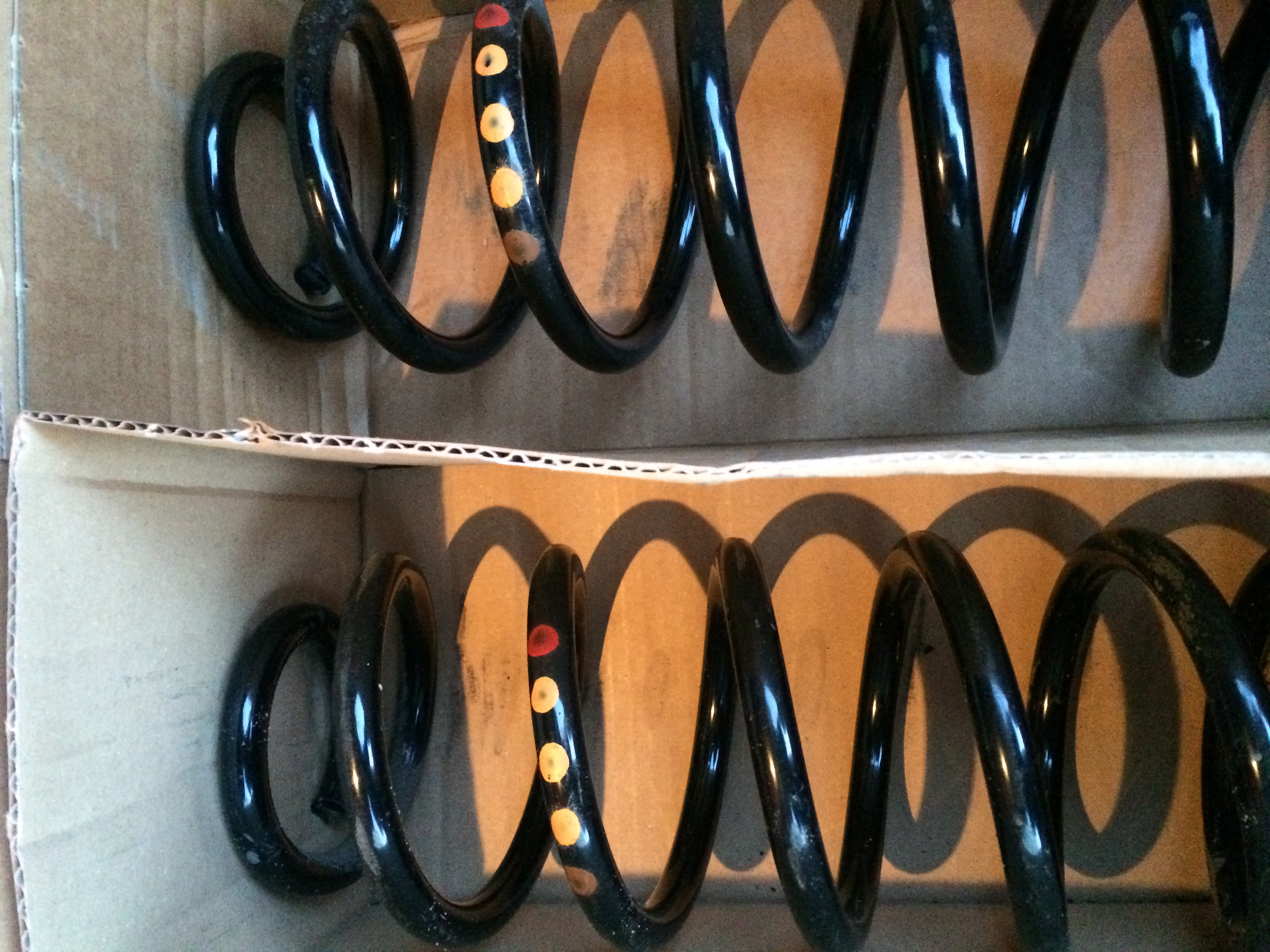

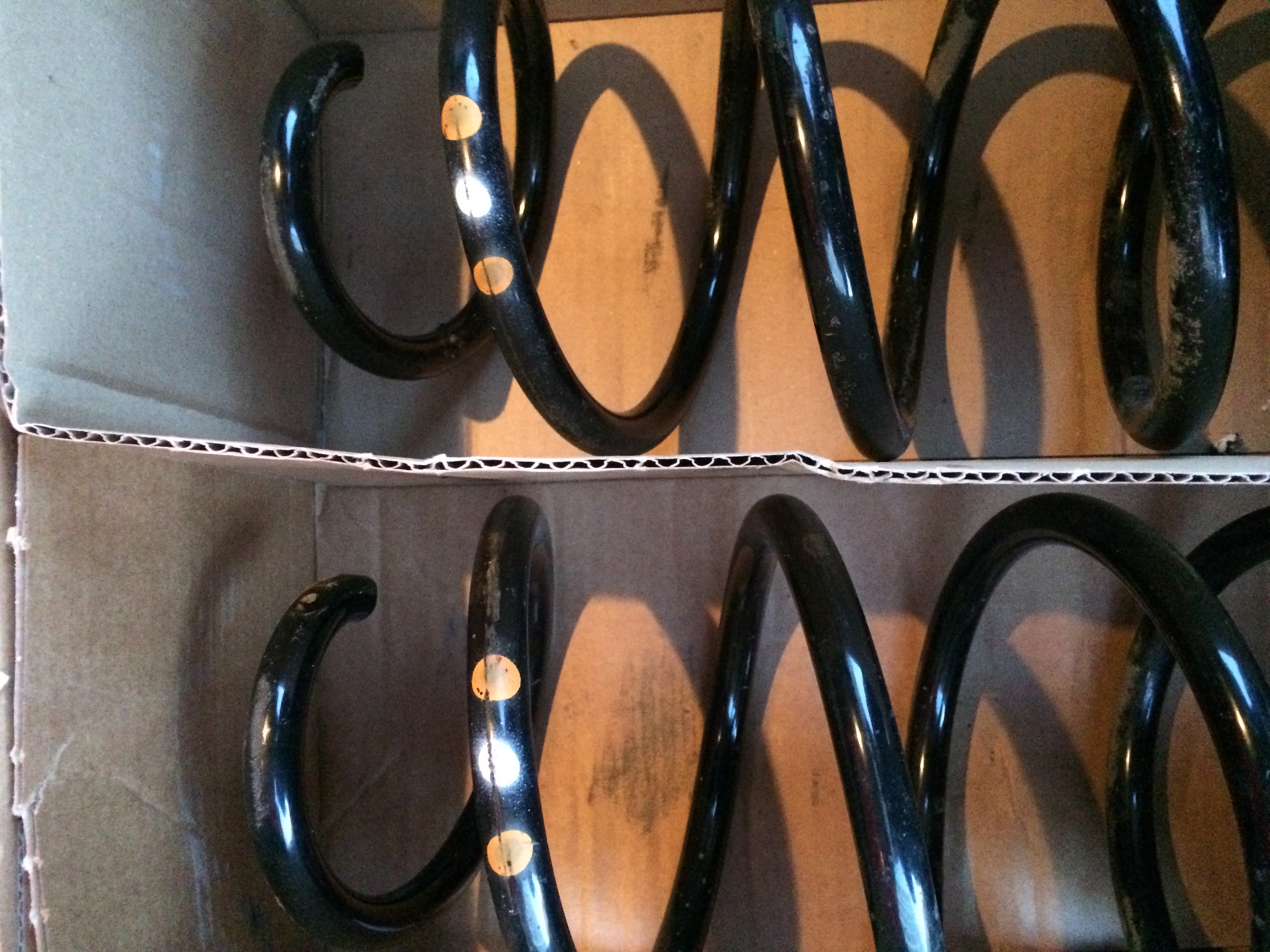

Сообщение Dr.Russ » 27 фев 2016, 18:03
Знатоки подскажите пожалуйста, что за пружины их весовые характеристики (они от суперба)
