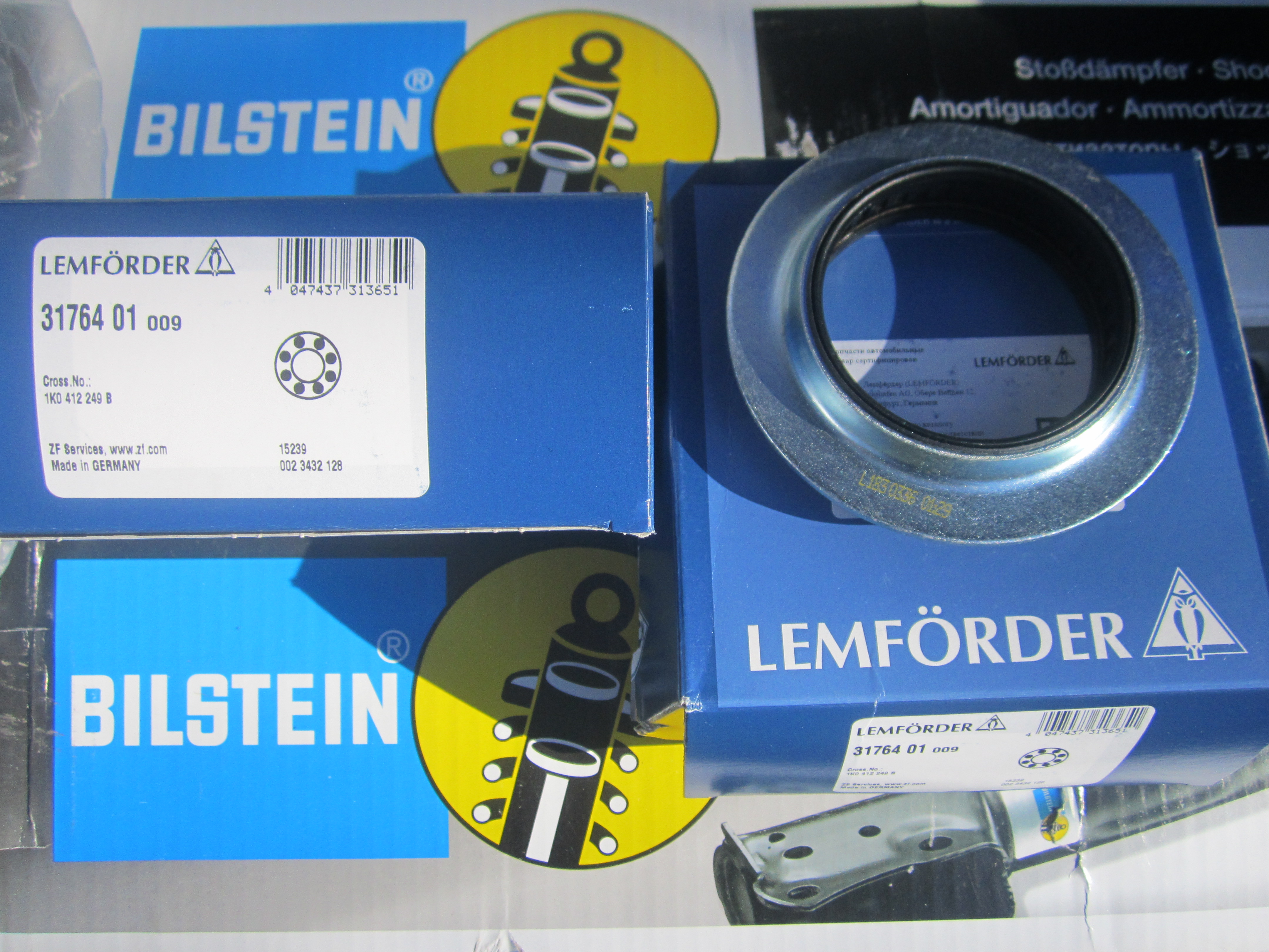

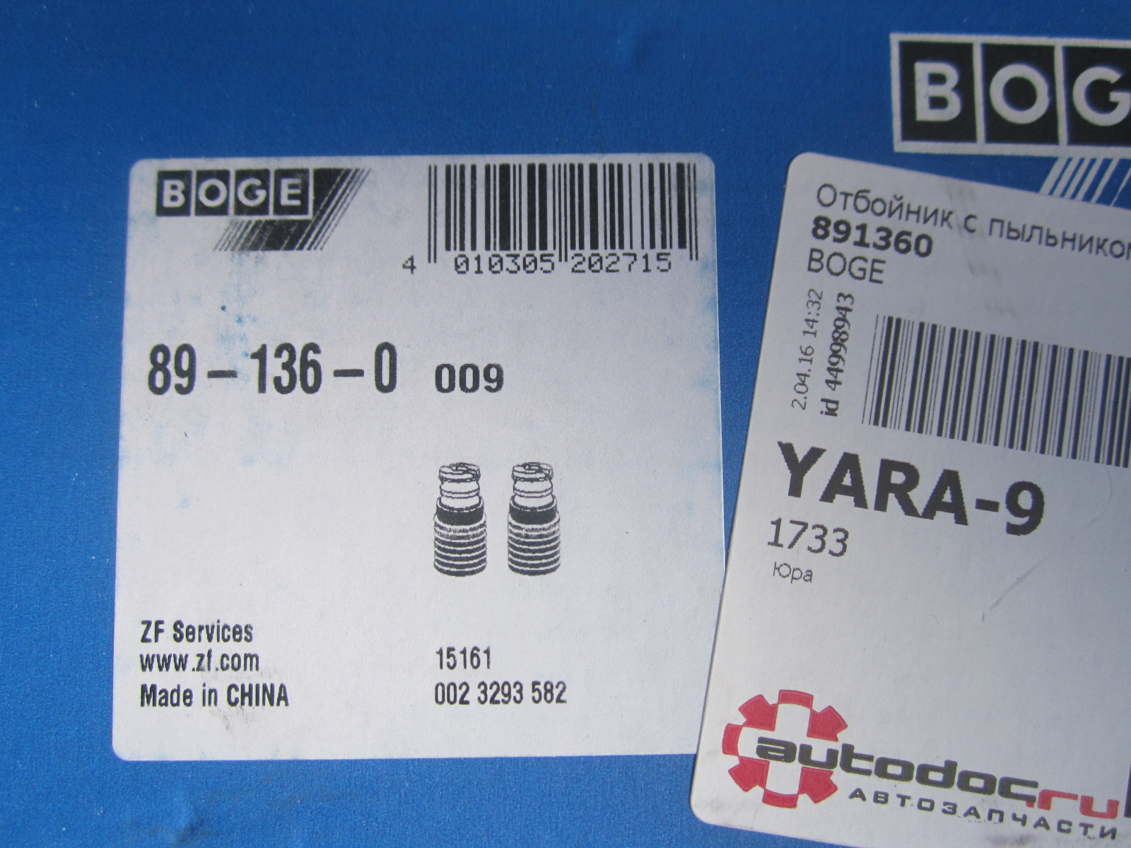

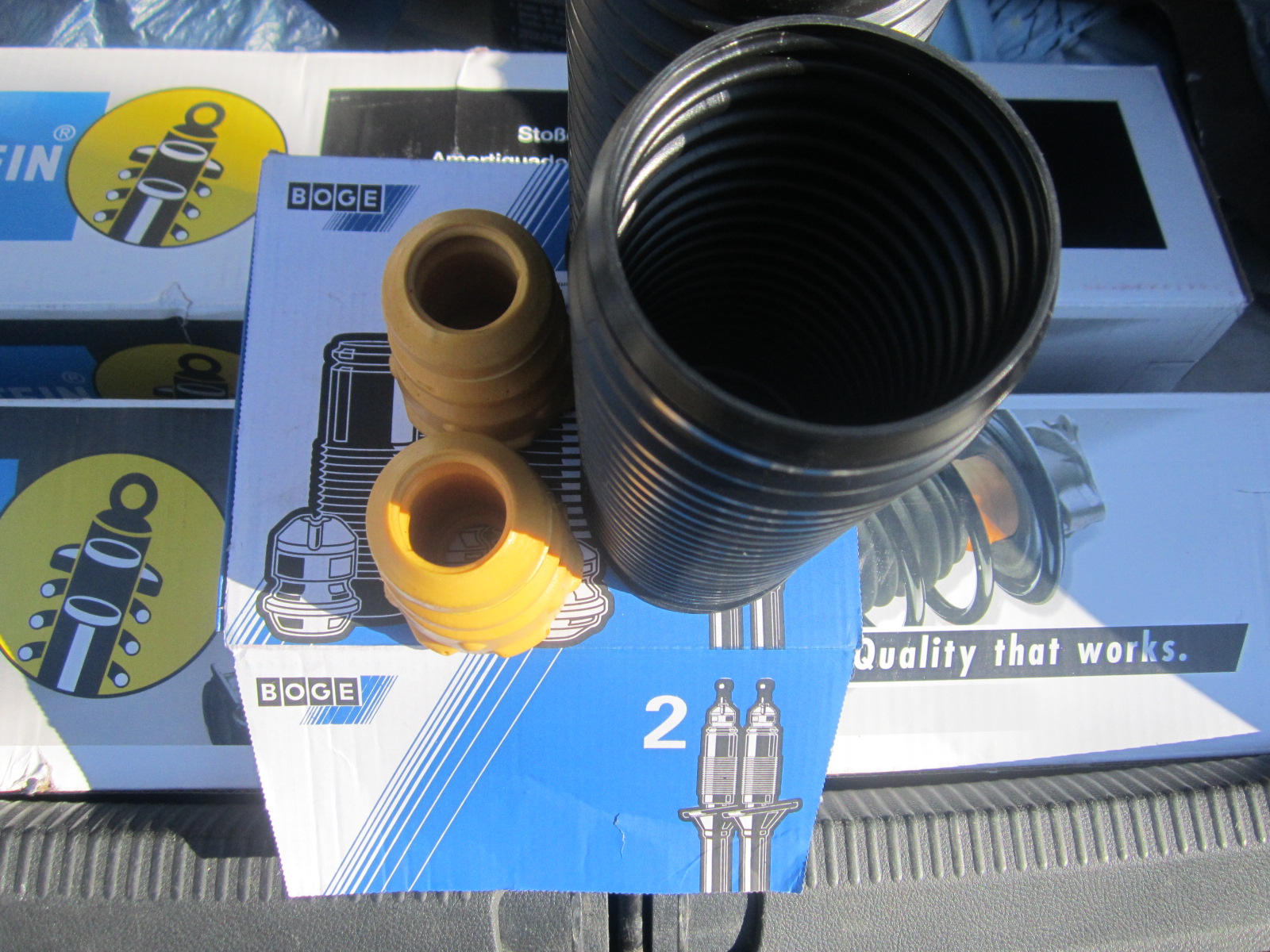

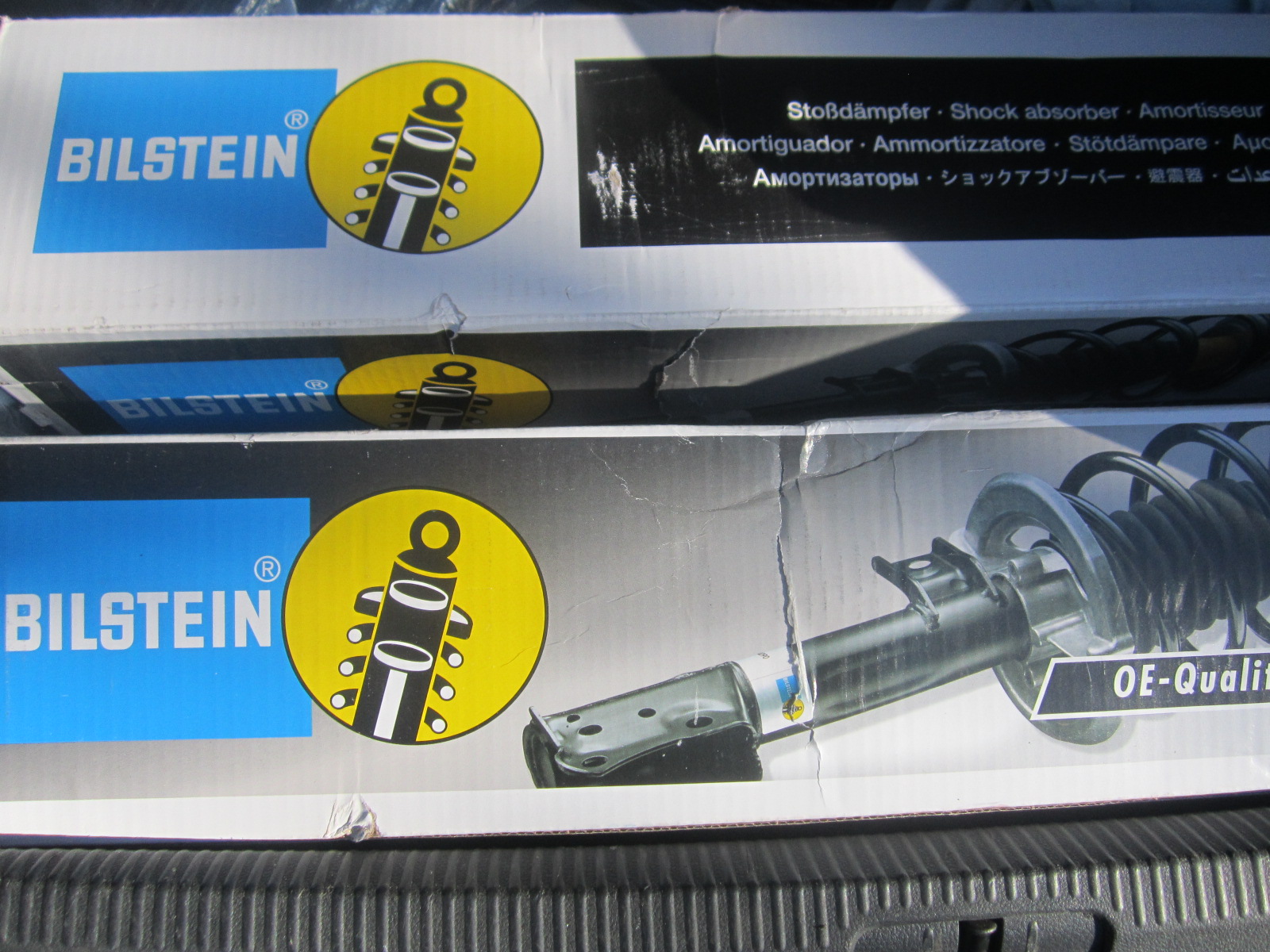

Стали плакать передние аморты.У меня подвеска - Евро.
Почесав репу,решил по рекомендации Бабая, ставить вот такой комлект :
Амортизаторы -
Комлект пыльник+отбойник -
Нууу и опорные подшибники(естестно Лемфордер с совой :) ) -
Не далее,как седня,всё это было воткнуто.
Итог - всё тихо/спокойно ;)
Очередное огромное спасибо Комраду Babay Всем рекомендую обращаться к этому Человеку.
