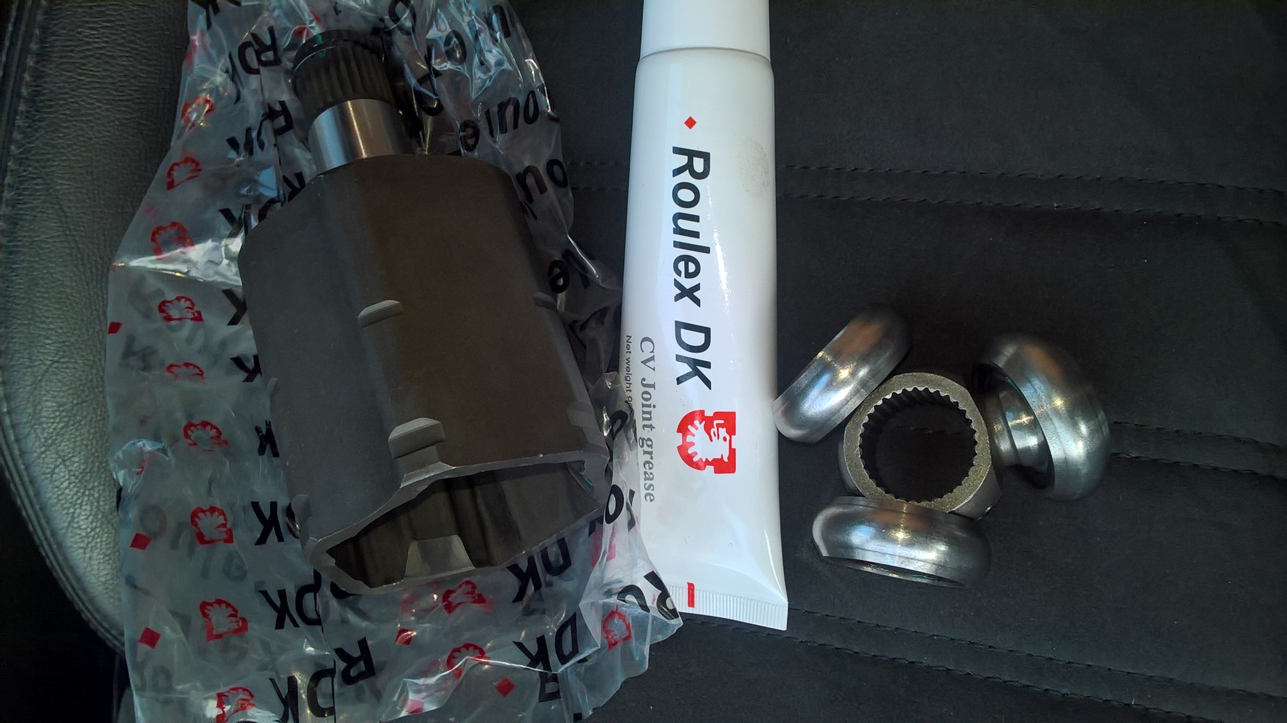

Сообщение viper! » 14 апр 2017, 06:06
Здравствуйте, всем!
Кому-то может пригодится. Заказывал на левую сторону JP group на пассат BZB автомат + оригинал ремкомплект. У меня стоял неоригинал на игольчатых подшипниках (спасибо предыдущему хозяину), сколько проходил неизвестно (мой пробег на них 15 тыс.), один из подшипников рассыпался.
Так вот JP пришел он очень похожим на оригинал. Фото во вложении. Цена шруса 1,8 тыс.
Вибрация прошла, посмотрим сколько проходит.
