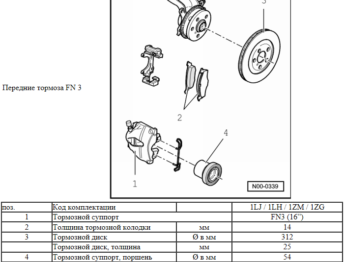

Сообщение vanches76 » 06 май 2018, 21:19
Господа, если не в ту тему, то натыкайте куда, начинающего ВАГовода.
Я так понял, есть несколько типов тормозных систем. Касаемо переда это 1LM, 1ZM и прочие.
Чем они принципиально могут отличаться, если размер дисков 312*25.
Ну и колодки тоже могут быть одни и те же для разных систем?
Ну или ткните, где почитать.

Re: тормозные диски
Сообщение Александр332vk » 06 май 2018, 21:46
vanches76 писал(а):Господа, если не в ту тему, то натыкайте куда, начинающего ВАГовода.
Здравствуйте, Вы зарегистрируйтесь или в Автодоке или Экзисте, далее вводите свой вин номер и он подтверждается магазином....ну заказываете то что надо для Вашего авто. ;)
Re: тормозные диски
Сообщение vanches76 » 06 май 2018, 21:57
Спасибо. Где и как купить что-то, что менеджер магазина считает подходящим, я знаю ;).
Вопрос был чуть в другом - где почитать о различиях тормозных систем с разными индексами.

Re: тормозные диски
Сообщение morpeh » 06 май 2018, 22:18

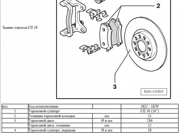

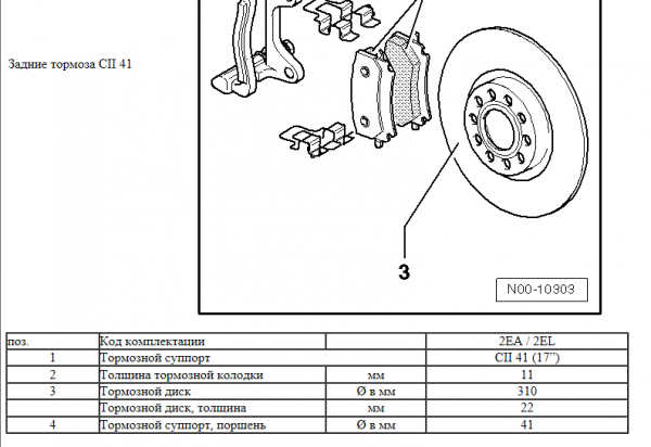

vanches76
Это интересует? Если да, то и по задним могу скинуть.
+7 911 891 71 41
morpeh
Сообщения: 3257
Откуда: Псков

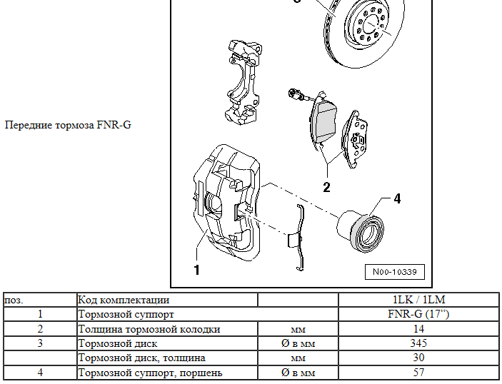

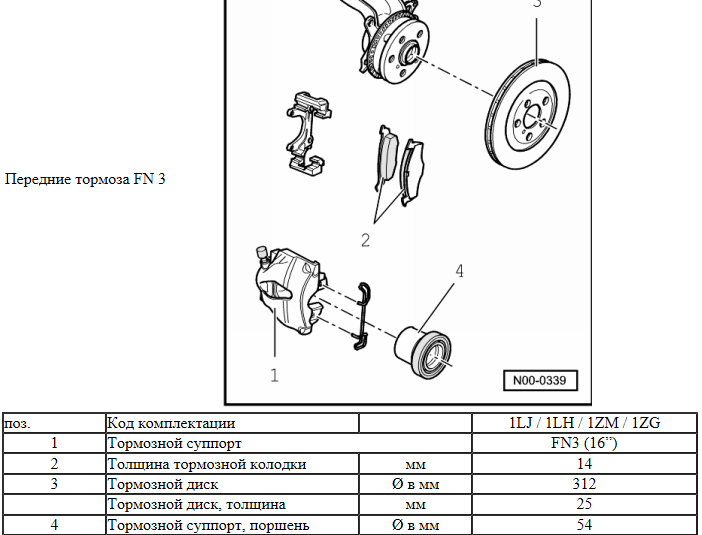

Re: тормозные диски
Сообщение vanches76 » 06 май 2018, 22:48
morpeh
Почти.
Вот по 312 например, где код комплектации, их там 4, а данные типа общие. И все элементы для одного кода справедливы и для другого получается? И зачем тогда 4 кода систем? Или же это общие параметры, а есть ещё ньюансы какие-то типа производителя, но у нас вроде все передние 312мм это ате.
Получается, что все диски и колодки для 312мм одинаковые? Пофиг на мотор и прочее.
А вот у "мощных" модификации там просто система 345мм (под 17") и в рамках той системы тоже все подходит.
vanches76
Сообщения: 213
Откуда: Ярославль
Re: тормозные диски
Сообщение Daniliv » 07 май 2018, 11:04
У нас два вида на 3.2-3.6 усиленные /диски и суппорта в объеме/, что ниже все одинаковые.
Re: тормозные диски
Сообщение Daniliv » 07 май 2018, 11:05
Витюха уже скинул разницу.
Re: тормозные диски

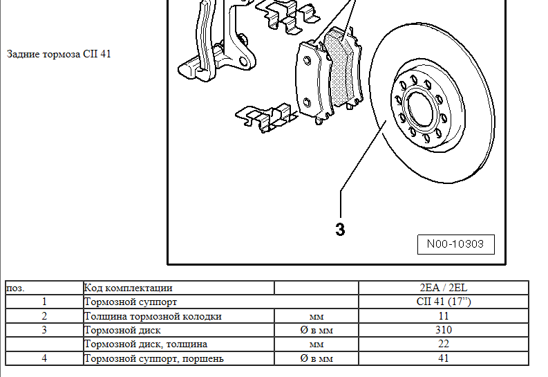

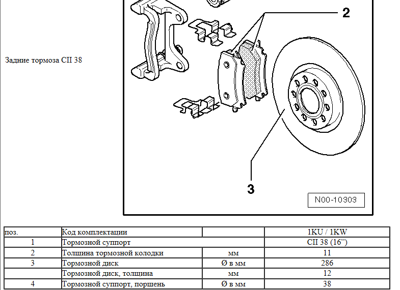

Сообщение vanches76 » 07 май 2018, 12:13
Спасибо. Я так примерно и полагал. А вот в автодоке по вину при проверке мне отклоняют явно подходящие детали, типа не подходит.
morpeh
Скинь, пожалуйста, и по задним тормозам такую.
Спасибо
vanches76
Сообщения: 213
Откуда: Ярославль
Re: тормозные диски
Сообщение morpeh » 07 май 2018, 14:07
vanches76
+7 911 891 71 41
morpeh
Сообщения: 3257
Откуда: Псков
Re: тормозные диски
Сообщение Юра Криков » 07 май 2018, 18:00
Херасе у них разница(зад) ,толщина торм. плиты в один см. :shock: Не знал этого,думал в пару-тройку,макс. -пять мм.,как у переда.
