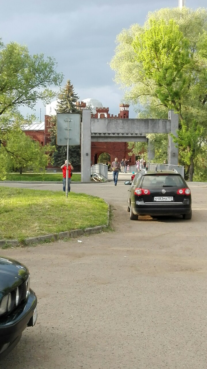

Сообщение Игорь1812 » 15 май 2016, 11:50
Обрати внимание на заднее колесо, видно что оно завалено , сейчас после установки еще одной проставки и стоит выше и не завалено.
Это в Бресте, Брестская крепость, Холмские ворота.
