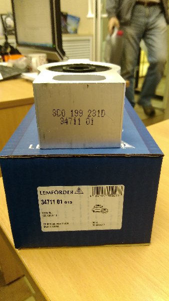

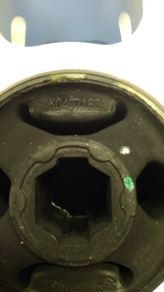

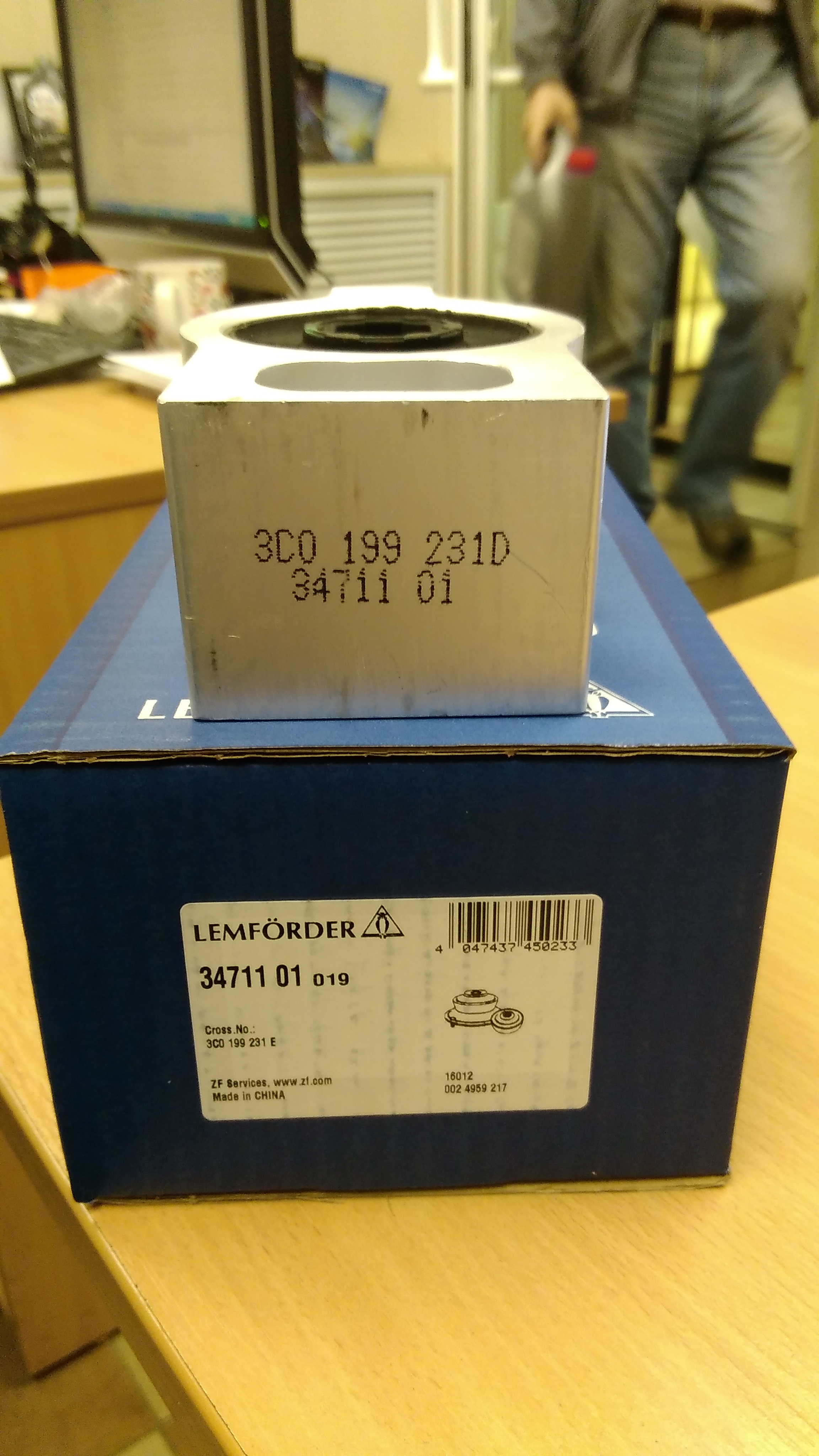

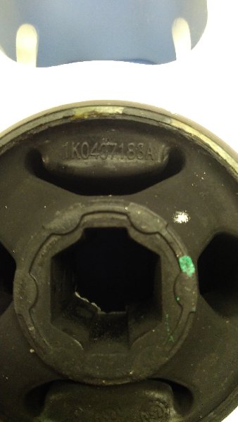

Mikmac писал(а):Можно ли ставить аморты и опорники от разных производителей, точнее сказать я знаю что можно но нужно ли?
Нуу,тут у всех по разному... Кто не считает и Лемфы поставщиками на конвеер Пасса ;)
На опорах оригинальные значки были затёрты 8)
Вся подвеска в коробках лемфердер это оригинал VAG и наоборот. На некоторых деталях лейбак VAG затерт, на некоторых нет. Фото выше тому пример.
