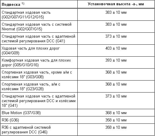

Полезная информация при замене амортизаторов, да и вообще при ремонте подвески.
Затяжка болтов сайлентблоков производится под нагрузкой !!!! согласно комплектации подвески (спорт, комфорт, ППД)
Необходимо замерить клиренс колеса от центра ступицы до верхней точки арки крыла! Только после выставления необходимой высоты производить затяжку болтов!!!
Данная процедура продлит жизнь сайлентблокам, так как в них не будет излишнего напряжения, по причине перекрута резины.

Babay писал(а):Полезная информация при замене амортизаторов, да и вообще при ремонте подвески.
А в сервисе по-моему просто меняют на весу и затягивают на весу. Полезная табличка.

Vlad505 писал(а):А в сервисе по-моему просто меняют на весу и затягивают на весу. Полезная табличка.
Стойку под рычаг ставят и опускают потом затягивают, думаю делают во всех сервисах, слишком просто.
