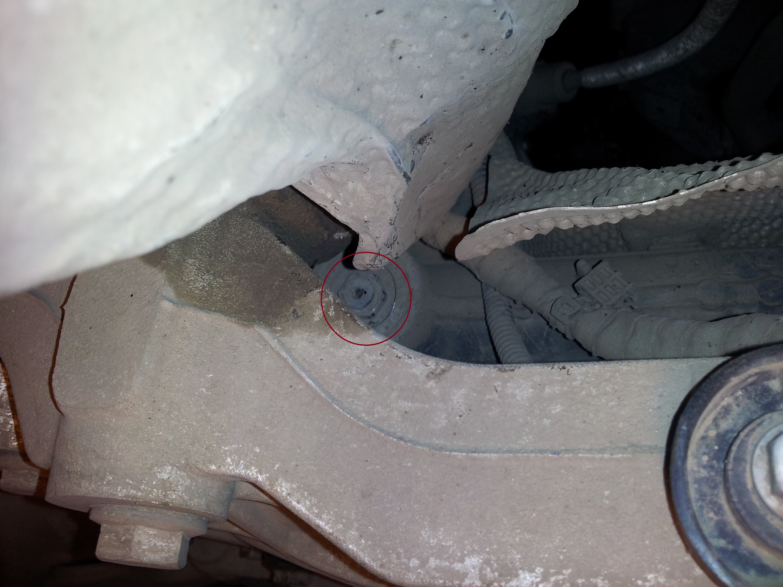

Сообщение cheb » 25 июн 2014, 22:17
подтянули слегка.гайка только с одной стороны на 17(машина 10 год)
фото.вдруг кому поможет

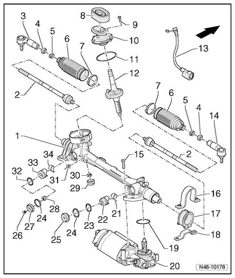

Сообщение loginza20418 » 18 сен 2014, 16:22
ребят ищу ремкомплект для рейки а именно 22,21,33,34 вот на этой схемке которую нашел случайно на соседнем сайте
вопрос ... что это за схема ? точнее как найти номера деталек ???
нашел от гольфа похожую http://www.elcats.ru/vw/scheme.aspx?mod ... &office=ru
там есть рем комплекты под номерами 5 и 20... вот теперь интересно сколько реально они стоят у меня в сумме выходит почти 5000 за эти 2 пункта и вообще подойтет ли это рем комплект 8-)

Сообщение Сержант » 19 сен 2014, 16:15
Доброго.Так в чем вопрос, по твоей ссылке открывается схема в Экзисте, там и номера и цена - одна поз. 1,5 руб., другая 2,5. Итого - 4 т.р. Вообще-то если пройтись по цепочке применимости и взаимозаменяемости - то должны подойти. Только на схемах для Пассатов почему-то рем комплект не указывается.

Сообщение loginza20418 » 19 сен 2014, 20:50
Сержант писал(а):Доброго.Так в чем вопрос, по твоей ссылке открывается схема в Экзисте, там и номера и цена - одна поз. 1,5 руб., другая 2,5. Итого - 4 т.р. Вообще-то если пройтись по цепочке применимости и взаимозаменяемости - то должны подойти. Только на схемах для Пассатов почему-то рем комплект не указывается.
вопрос в том .. откуда первая схема или от чего ? на ней можно даже полиуретановые вставки отдельно купить
