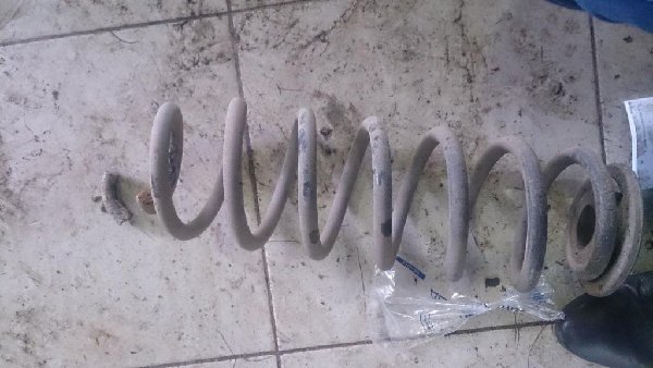

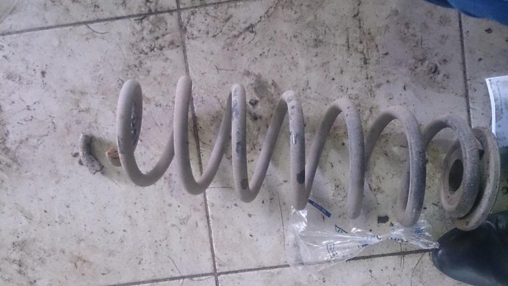

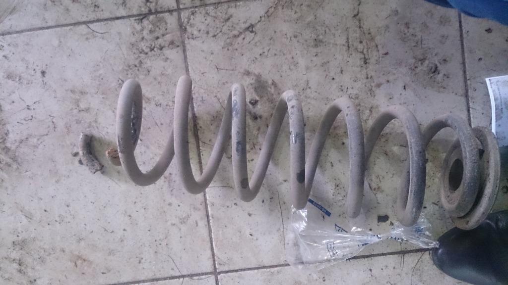

Сообщение voron79 » 23 июн 2016, 17:31
voron79 писал(а):Всем привет. У меня на задних пружинах с каждой стороны обломаны витки, сантиметра по 3... Чем это грозит ? Подвеска обычная, европейская.
Привет.Износ(выход из строя стоек) повышенный износ сайлентблоков,возможны и другие крайне не желательные последствия... но на сколько то тыЩ км. хватит. И честно говоря - никаДа не встречал,что б пружина ломалась в начале трёх-пяти сантиметрах :?
Вот фото

Сообщение CERGAN » 23 июн 2016, 18:56
Вот фото
Буквально недавно тоже самое обнаружилось...При чем место облома пружины уже прилично заржавело, видать уже давно так катался. Механик сказал, что пружина будет дальше ломаться, можно и не один год так проездить, а может и на выезде из сервиса крякнуть. В итоге покатался так неделю пока искал пружины...купил такие же б/у здесь на форуме, поменял ее в ближайшем сервисе за 600р и забыл. :)

Сообщение voron79 » 24 июн 2016, 16:16
CERGAN писал(а):
Вот фото
Да я бы и поменял сразу, но мне за пружину объявили 3000 рублей. :shock: А б/у не хочется покупать, т.к. тоже могут сломаться...

Сообщение CERGAN » 24 июн 2016, 21:47
voron79 писал(а):
CERGAN писал(а):
Вот фото
Да я бы и поменял сразу, но мне за пружину объявили 3000 рублей...
Хе...мне за пружину(1шт) Экзист объявил около 7тр., при чем аналогов не предложил. :o :D У камрадов 2тр. за пару, сломается-вторая в запасе лежит. ;)
