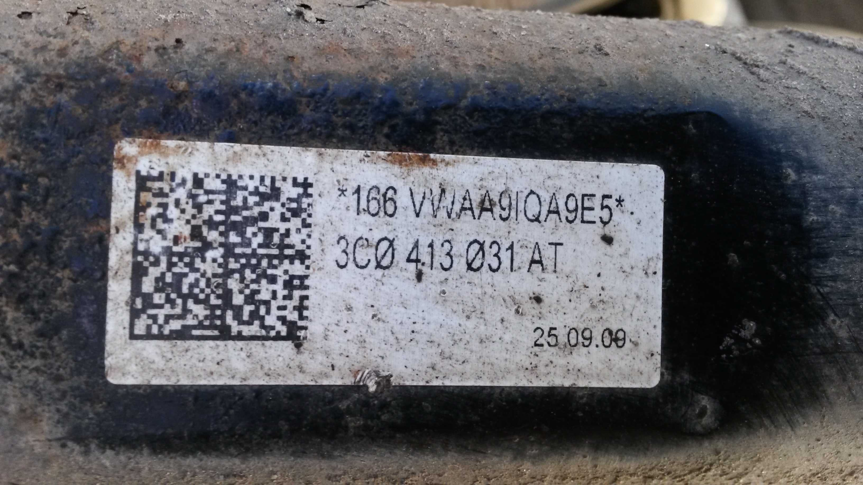

Сообщение Александр332vk » 28 июн 2016, 18:26
Egl У Вас ППД
Оригинальные номера
Перед
3C0 413 031 BA а если на конце буквы АТ - то это какие? И заменители? Пожалуйста...
Сообщение Egl » 28 июн 2016, 19:04
Александр332vk писал(а):Egl У Вас ППД
Оригинальные номера
Перед
У меня да, ППД.
Номера смотрел по вину авто.
3C0 413 031 АТ для комплектаций PR-G07,G10, G37, но не для ППД. По вину могу посмотреть какие подходят.

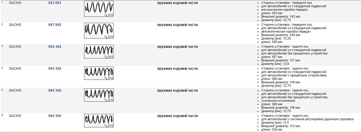

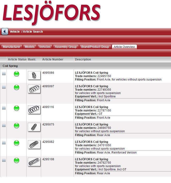

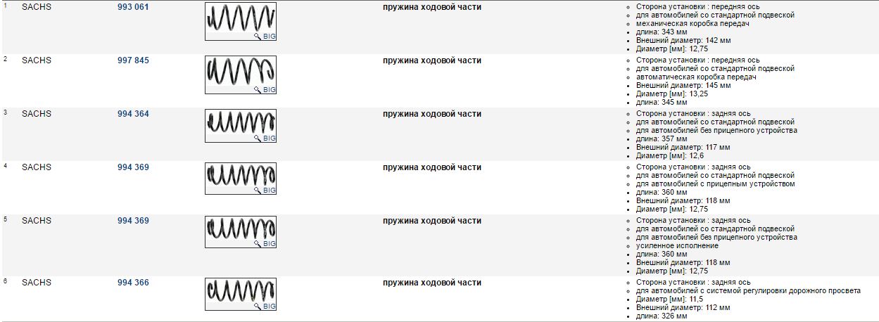

Сообщение valik2322 » 28 июн 2016, 21:24
подскажите, у меня подвеска спорт и кузов универсал, лопнула задняя пружина(кусочек 3 см), можно ли на мою подвеску поставить пружины от евро без замены аммортизаторов, или я убью их?
или, где я могу раздобыть их бу или какие новые заменители искать.
на экзисте оригинальная пружина стоит 200$ за штуку, а по заменителям на спорт универсал нет ничего
VIN: WVWZZZ3CZ6E183913

Сообщение Egl » 28 июн 2016, 22:27
valik2322 писал(а):подскажите, у меня подвеска спорт и кузов универсал, лопнула задняя пружина(кусочек 3 см), можно ли на мою подвеску поставить пружины от евро без замены аммортизаторов, или я убью их?
Оригинальный номер 3C0 511 115 AS
Пружина
1 цветовая метка синий
1 цветовая метка лиловый
1 цветовая метка оранжевый
на экзисте по 100$, заменить чем не знаю.

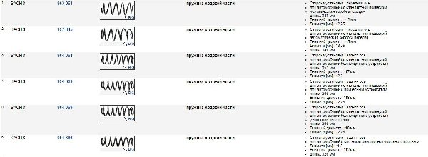

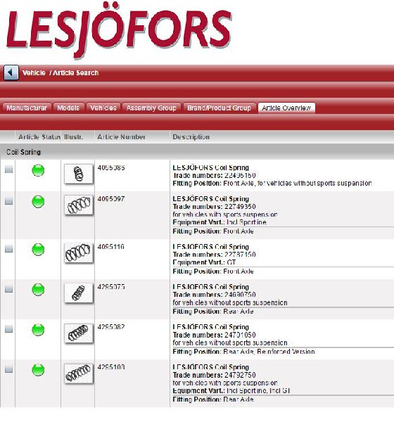

Сообщение valik2322 » 29 июн 2016, 08:27
Пружина
Спасибо, это я и сам в каталоге выискал, но 200 за пару отдавать не хочу пока.
Что на счет пружин от евро? Их можно поставить?

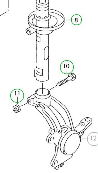

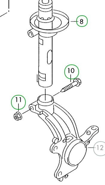

Сообщение Egl » 05 июл 2016, 19:44
Не забывайте при замене передних амо, менять болт с гайкой, которые на картинке под номером 10, 11.

Сообщение Юра Криков » 05 июл 2016, 20:15
Egl писал(а):Не забывайте при замене передних амо, менять болт с гайкой, которые на картинке под номером 10, 11.
Правильно гутарите... Но я не меняю,если,естественно реЗьба и грани чёткие,а обычно они,даже после и 300 т.км. откручиваются на раз. - НЕ руководство к действию.
