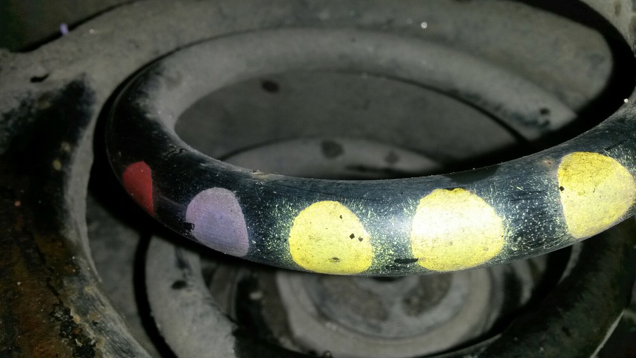

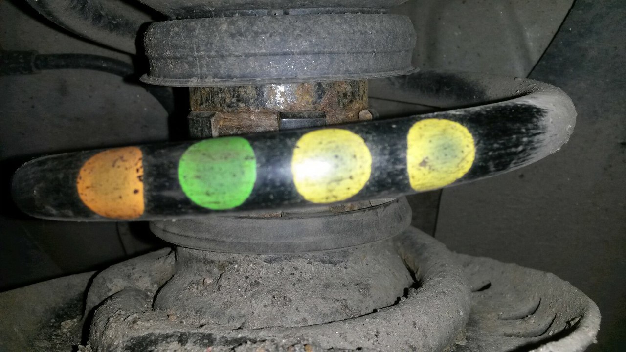

Добрый вечер, сегодня инспектировал подвеску (зад, перед) вот такой вопрос возник может кто знает, что означают эти цветные точки на пружинах?
это зад
это перед

Сообщение Фокс71 » 03 сен 2016, 21:16
Александр332vk писал(а):Добрый вечер, сегодня инспектировал подвеску (зад, перед) вот такой вопрос возник может кто знает, что означают эти цветные точки на пружинах?
Весовая категория . Конкретнее по пружинам тут: (http://www.passat-club.ru/forum/threads/42082-Свод-информации-про-замену-пружин-на-Passat-B6).
