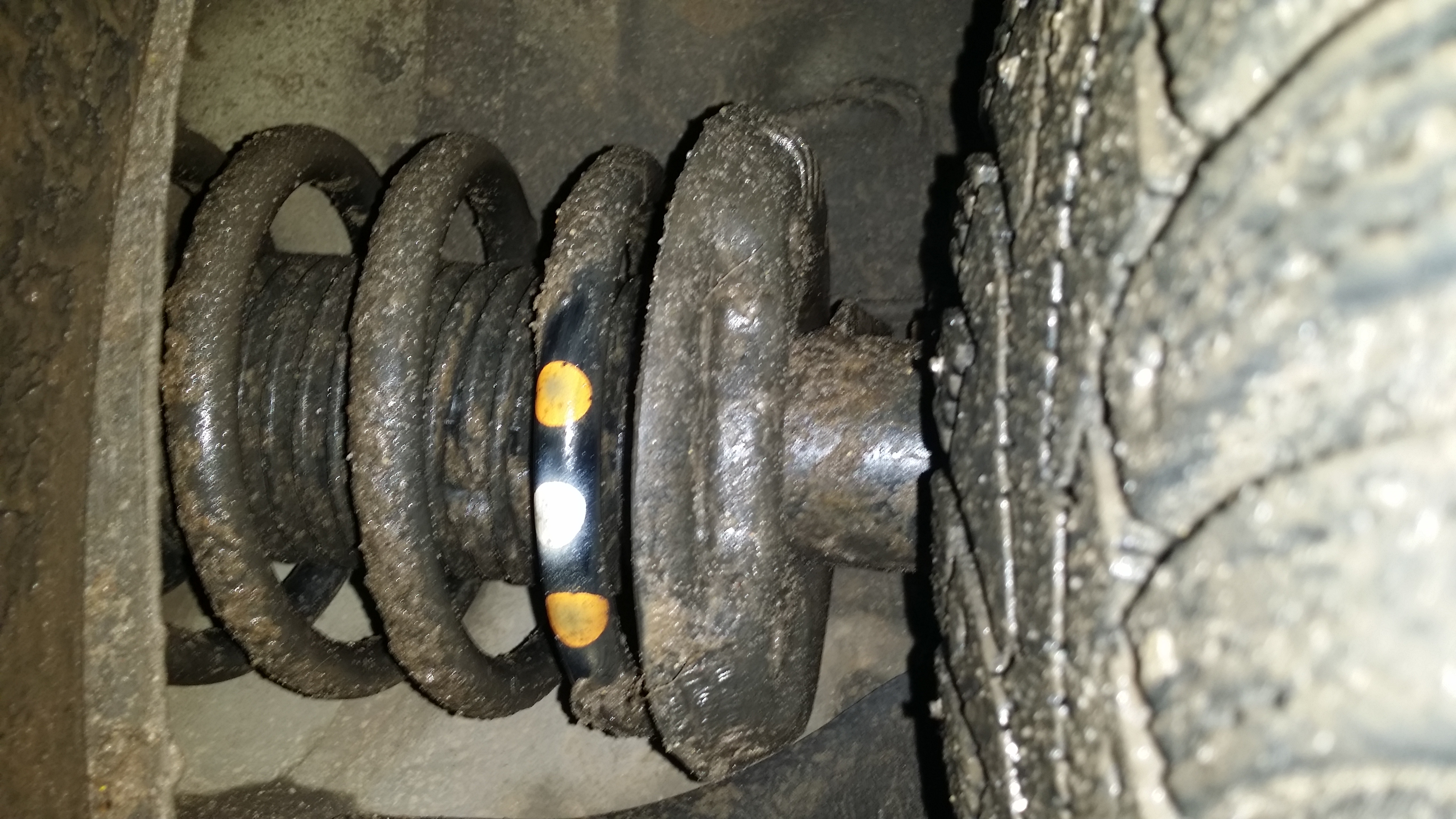

Сообщение dimastui » 21 ноя 2016, 15:28
Что можете сказать по этим пружинам???какие аморты под них кроме боге и Сакс? .mapko 20814 подойдут под эти пружины?
