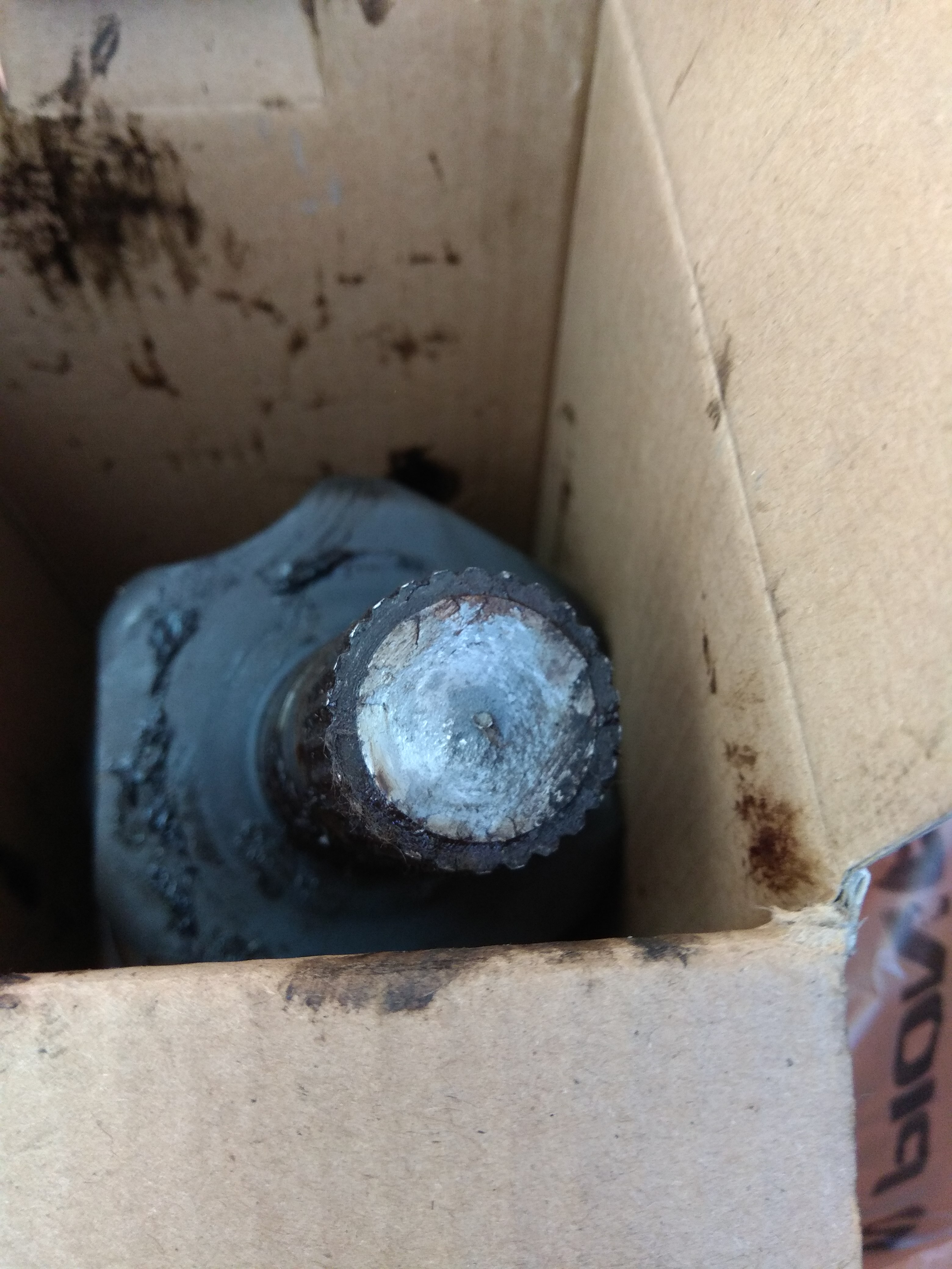

viper! писал(а):
сергей1982 писал(а):Hde обломило шейку где стопорное кольцо,пробег 100км :cry:
Без последствий, надеюсь? А то на ходу это как то стремно..
Повезло, раскарячился около дома :x

Сообщение сергей1982 » 26 авг 2017, 20:57
Вот тебе и hde

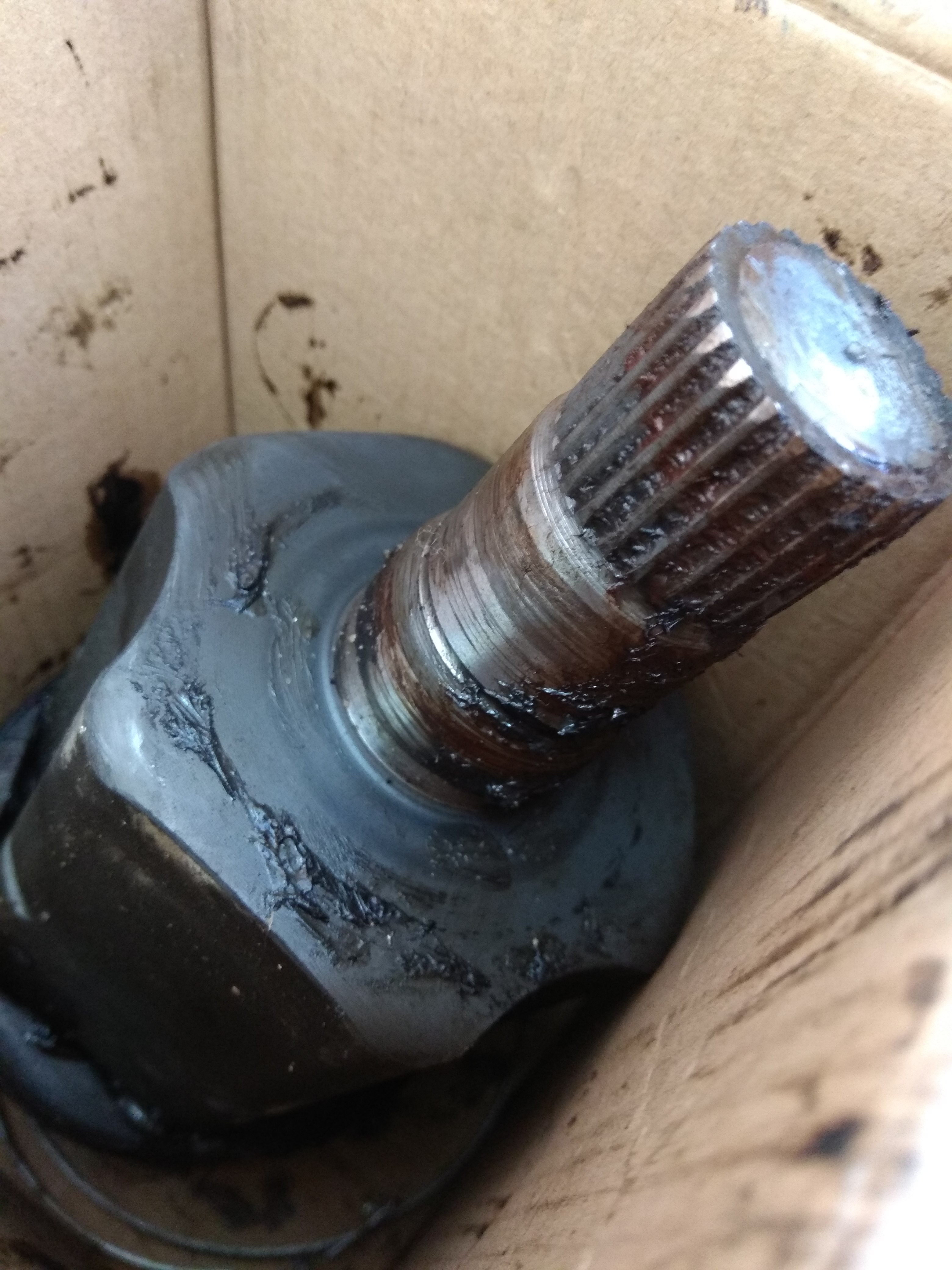

Сообщение viper! » 28 авг 2017, 05:16
viper! писал(а):Здравствуйте, всем!
Кому-то может пригодится. Заказывал на левую сторону JP group на пассат BZB автомат + оригинал ремкомплект. У меня стоял неоригинал на игольчатых подшипниках (спасибо предыдущему хозяину), сколько проходил неизвестно (мой пробег на них 15 тыс.), один из подшипников рассыпался.
Так вот JP пришел он очень похожим на оригинал. Фото во вложении. Цена шруса 1,8 тыс.
Вибрация прошла, посмотрим сколько проходит.
Заменил еще и правый внутренний шрус, после пробега около 2 тыс. км. вновь началась вибрация. Заменили еще и левый внешний шрус. Стало значительно лучше, но вибрация все равно присутствует, причем она появляется периодически при наборе скорости, начиная с 20-30 км/ч. В движении накатом и без ускорения вибрация отсутствует.
Подскажите, что еще кроме внутренних шрусов можно посмотреть?
И еще вопрос, на BZB с коробкой АКПП 09G, какие номера от GKN, Loebro, подойдут? Emex нормальных аналогов не выдает вообще..
