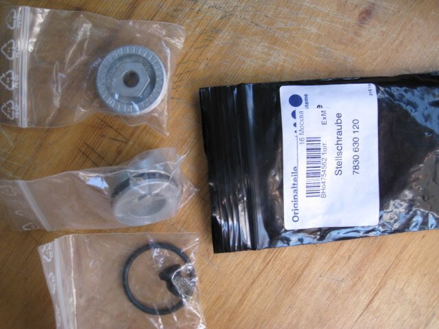

Сообщение 9a-reut » 13 апр 2015, 21:29
Вот что нарыл в интернете
Ремкомплект zf 7830630120

Re: СТУК рулевой рейки
Сообщение 3D_max » 21 апр 2015, 06:28
9a-reut писал(а):Вот что нарыл в интернете
что в черном пакетике?
Сообщение 9a-reut » 21 апр 2015, 07:00
Нашел это н шкодовском форуме, все это лежало в черном пакетике, на нем номер
Сообщение 3D_max » 21 апр 2015, 07:06
9a-reut писал(а):
ставил уже? просто по номеру это к бмв в 39 кузове
Сообщение 9a-reut » 21 апр 2015, 23:02
3D_max писал(а):
9a-reut писал(а):
Нигде не продается((((
А так вроде наше по виде и по названию к рейке zx
