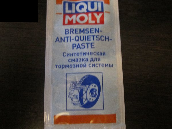

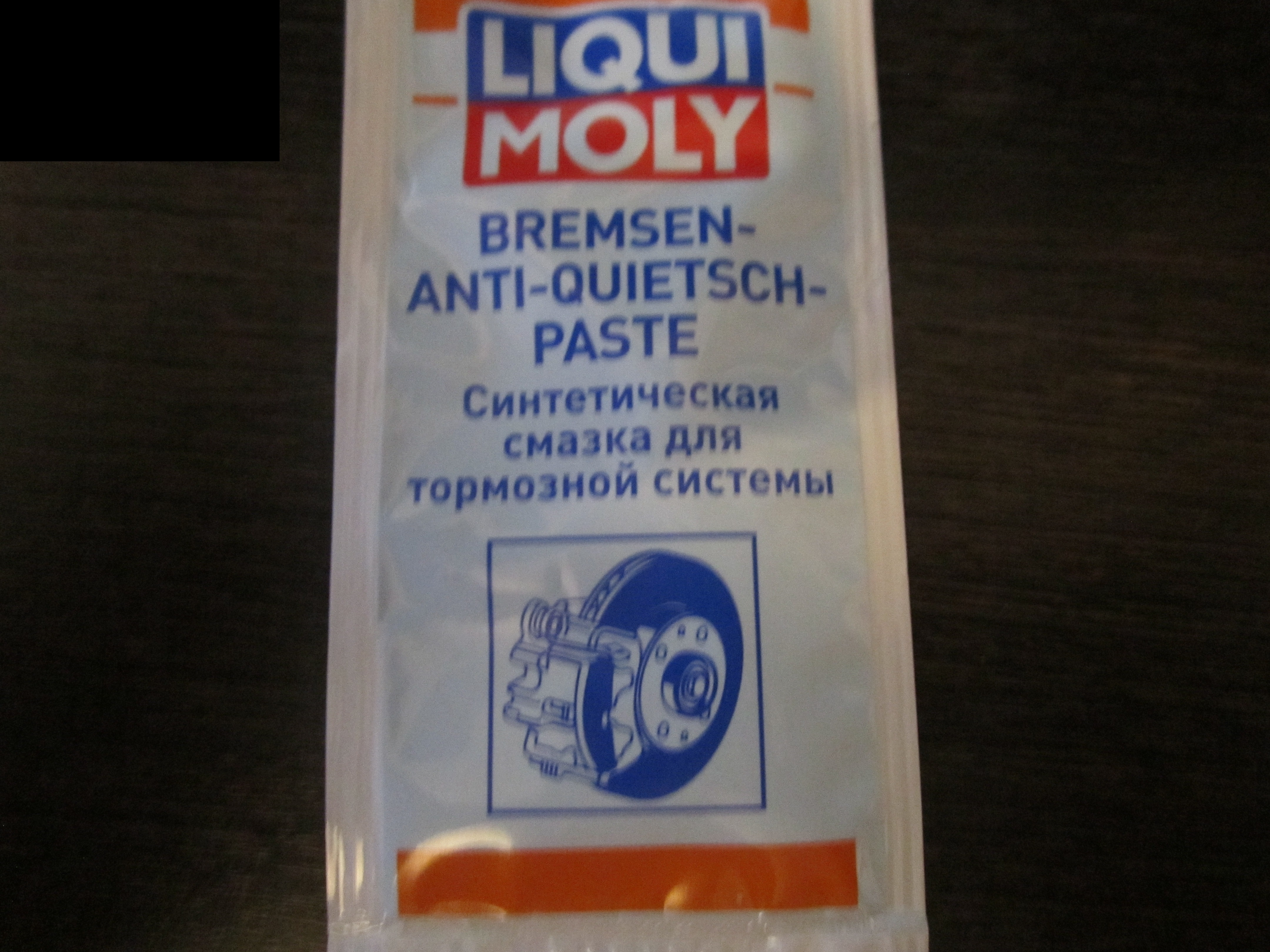

Сообщение Юра Криков » 18 мар 2019, 14:07
cumber-c писал(а):Тормозные плиты - это диски тормозные?
Да прям явных проблем тьфу тьфу тьфу нет, но думаю может что заменить сразу пока суппорт будет сниматься, направляющие там поменять, резиночки какие, смазку?
Тогда не выдумывайти ни чего. Ставте диски и колодки и юзайте дальше(незабудте очистить железной щёткой с длинным ворсом посадочные места колодок на суппорте) и фСё.
Если уж совсем охота помазать что то,то можно вот такой хренью -
Но поверте - мир не перевернётся,если Вы не помажети.
