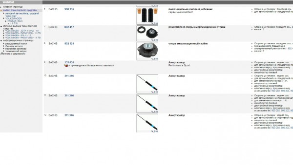

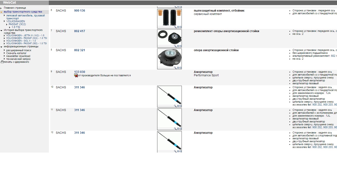

Всем привет. У меня passat b6 1.8tsi bzb с ППД. Умирают задние аморты. В оригинале идут 3C0513049BN. Хотел взять на их замену sachs или boge, но в заменителях только trw!
Приведенные в теме варианты:
Бильштайн - 19151069
Сакс - 311 346
Боже - 30-D84-A
Каяба - 344459
для подвески 1JA (стандартная подвеска), а у меня 1JB(ППД). По каталогу SACHS найти ничего не удалось. Прошу совета.
Sum
Сообщения: 13
Зарегистрирован: 13 сен 2012, 12:37
Сообщение Babay » 01 фев 2017, 10:55
Sum
Приветствую!
Вся соль в пружиах. Амортизаторы практически (от слова совершенно) не отличаются.
Правильные у тебя номера. Смело ставь что написано.
PS. Каталог ZF, там есть все.
