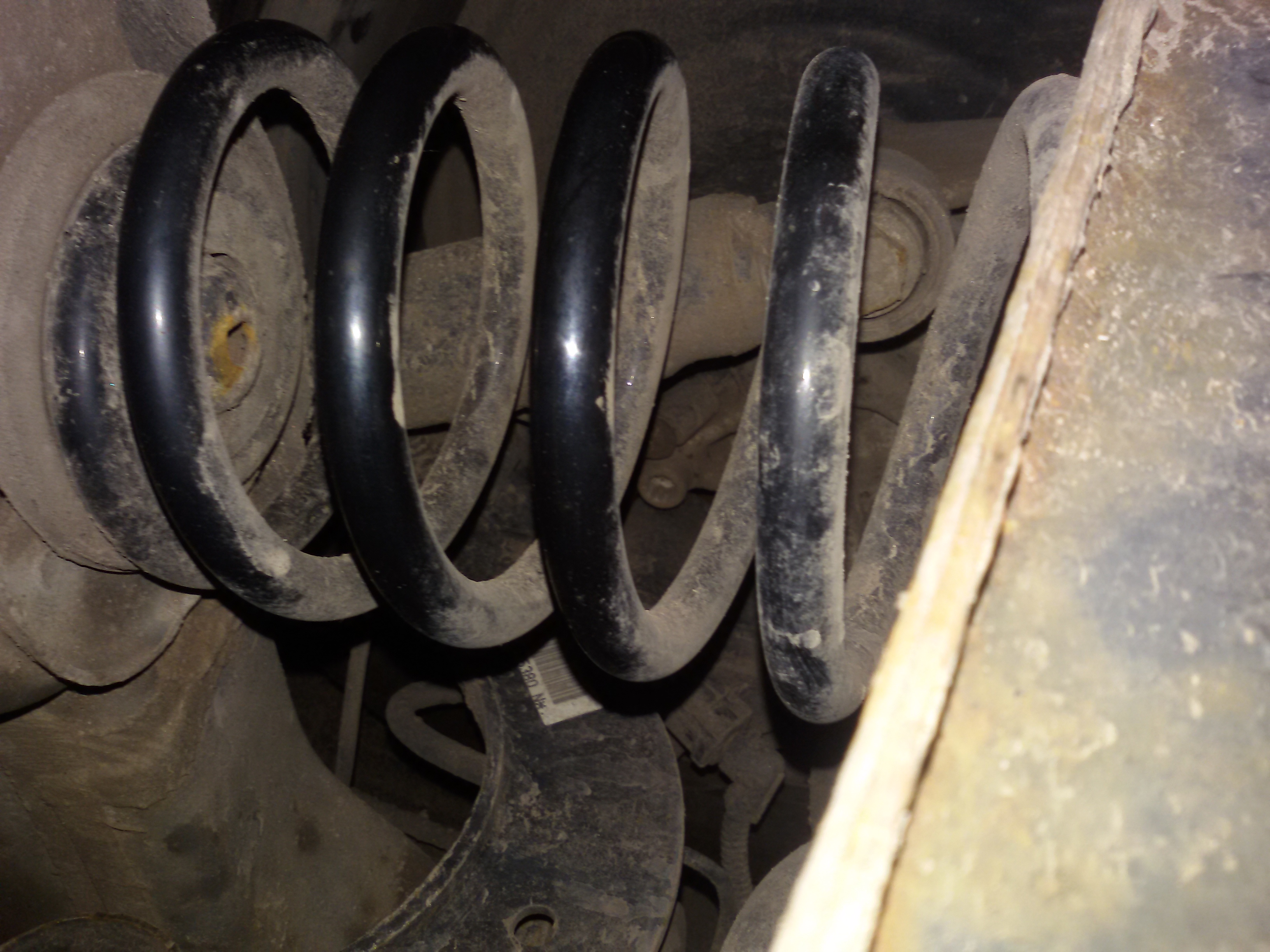

Babay писал(а):

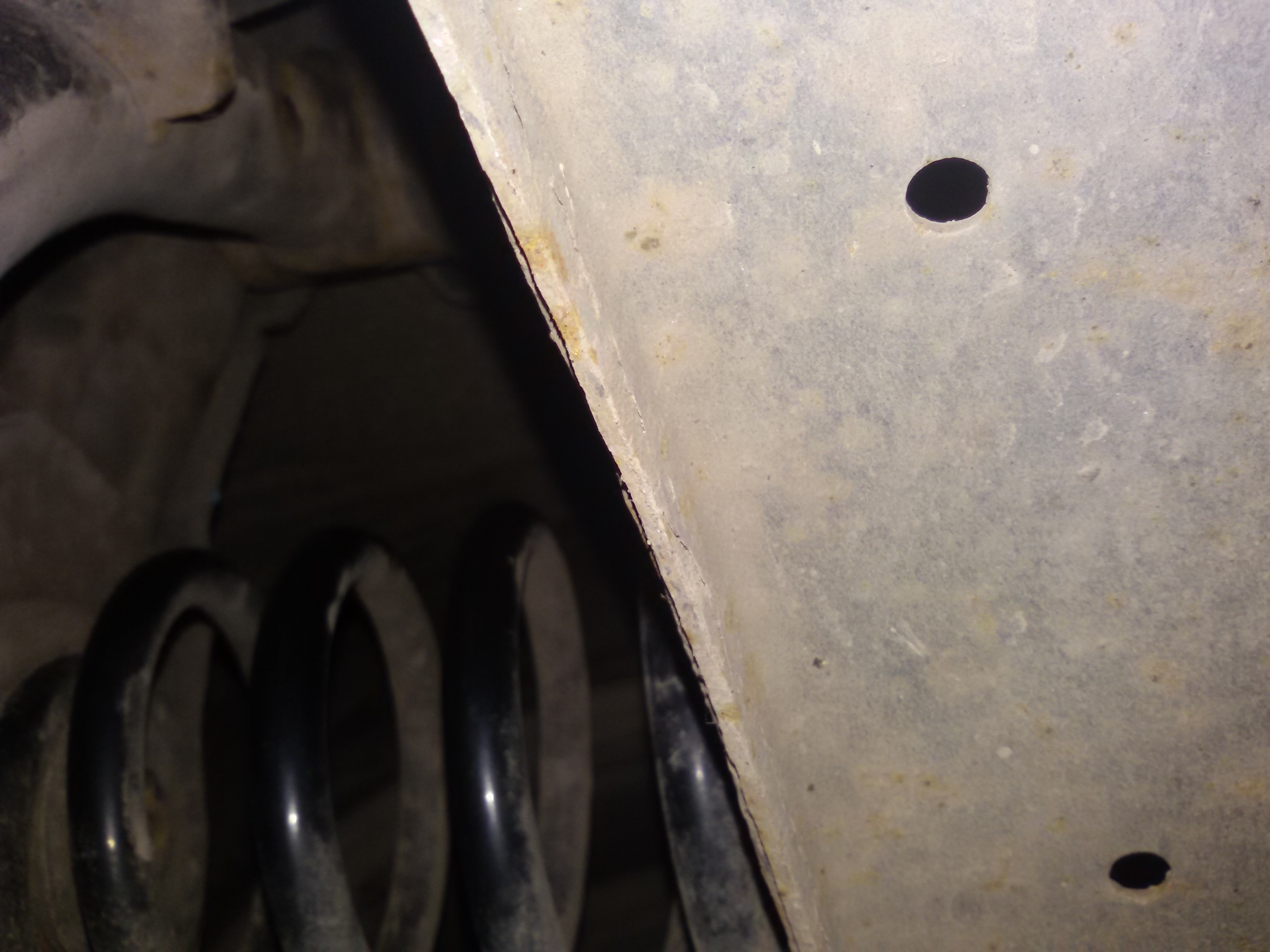

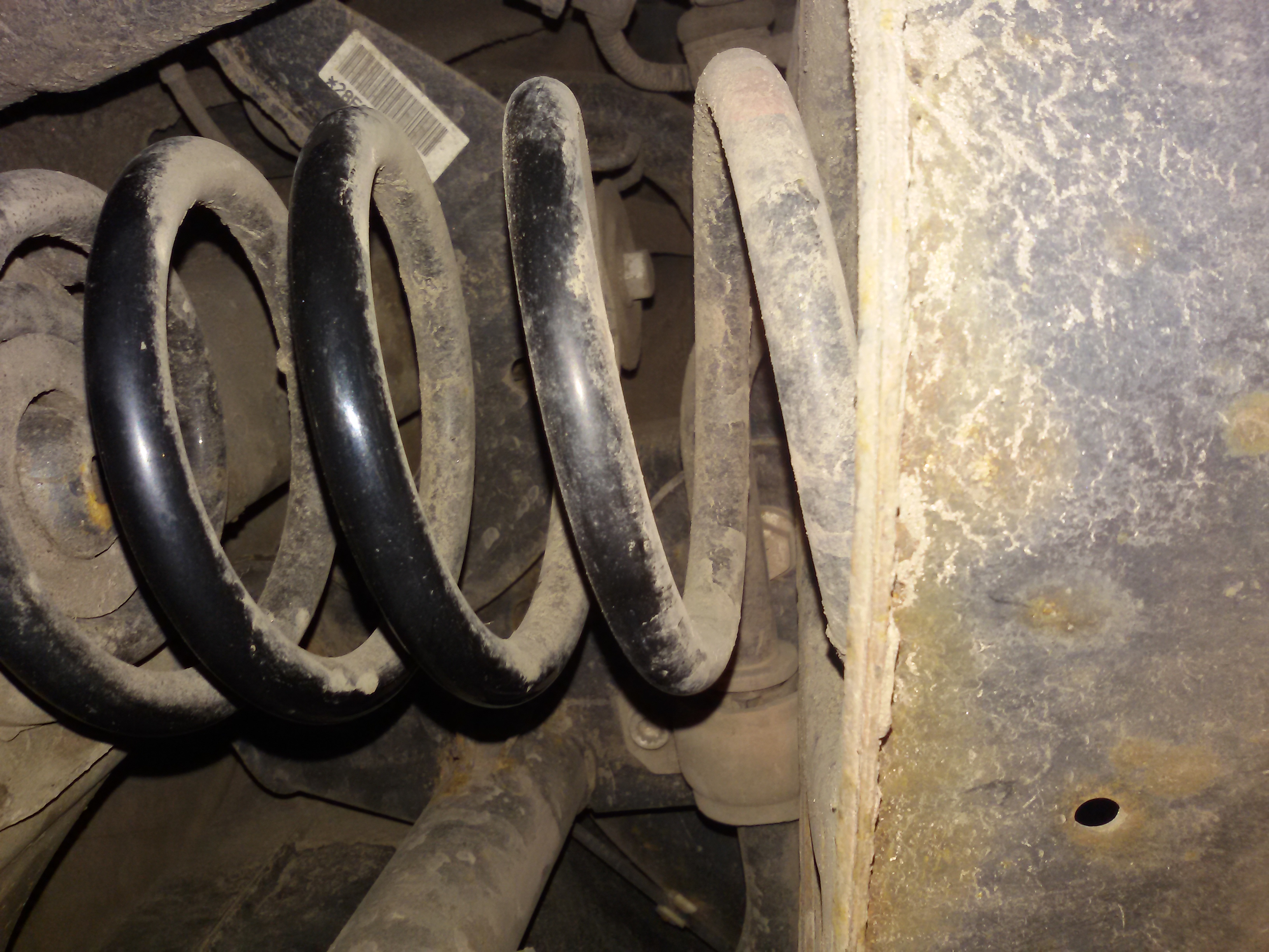

Asaf91 писал(а):Пробег 87 тыс. км сейчас (пробег по сервисной книжке). В прошлом году поменял передние амортизаторы и передок очень поднялся. Зад уже тогда был ниже. Поездил, поставил саб в багажник и сейчас задок вообще прилично лег.
Очень странно все.
87000 для ППД это вообще не пробег. У меня почти 200 и пружины не трогали, меняли только амортизаторы. Да и не должна ППД реагировать на замену амортизаторов изменением клиренса.
Давай для начала убедимся, что у тебя действительно ППД. Нужны цветовые метки на передних и задних пружинах для сравнения по каталогу.
Не нашел я меток сзади. Даже фотки приложил.
Возможно, гбо и саб и задок лежит? Бесит жутко что перед выше зада.
Что делать? Я могу просто поставить самые жесткие неоригинал пружины?

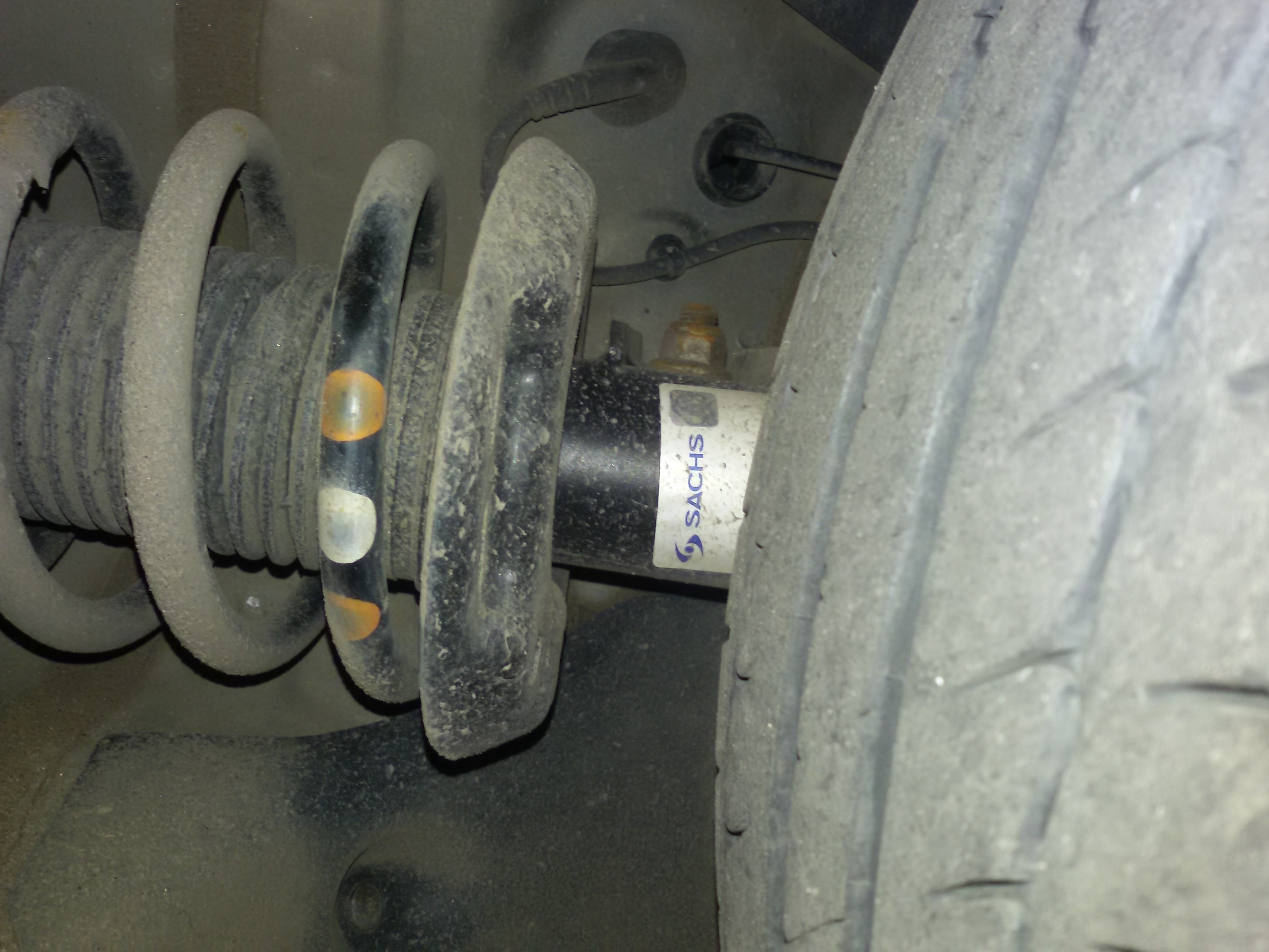

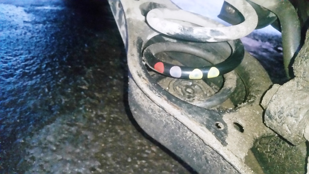

Сообщение Asaf91 » 12 мар 2017, 16:52
Спереди нашел метки цветные.
Еще приложил фотку машины сбоку. Для полной картины так сказать.
Прошу прощения за спам. Очень уж нравится мне пассат и хочется чтоб было красиво.

Сообщение Babay » 13 мар 2017, 16:19
Asaf91
Ну в общем задние пружины у тебя меняные. Стоит неоригинал, какой не могу сказать. Скорее всего подобрано совсем не верно, из-за этого и лежит зад.
Тут два варианта событий.
Либо ставить на зад оригинальные пружины от ППД, при этом раскошелиться на них, так как не дешево.
Либо пробовать ставить от Аллтрека. Есть неоригинал, то они могут быть жестче чем нужно на ППД. Разница с изначально установленным ППД будет примерно в 10-12% к жесткости.

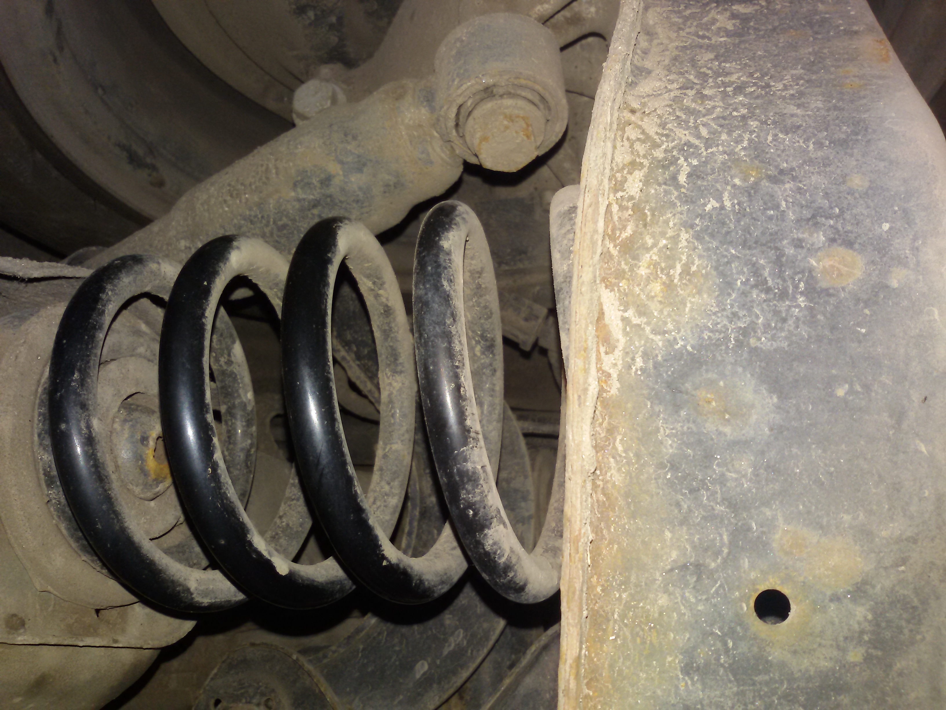

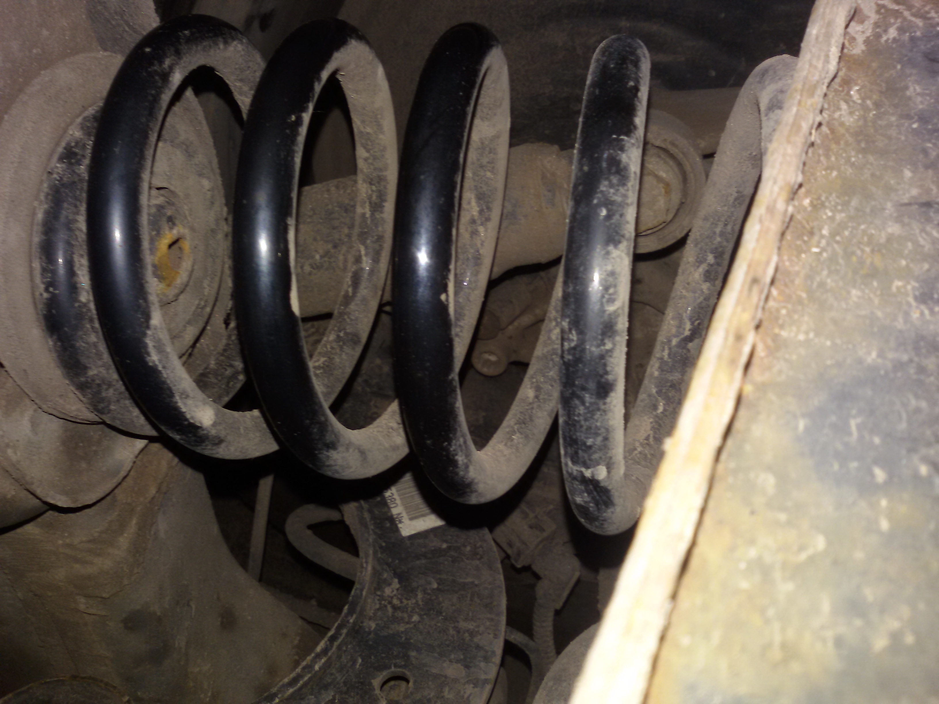

Сообщение shark » 14 мар 2017, 20:07
Babay писал(а):
shark писал(а):вот так зад выглядит
Что то для ППД совсем низко.
Давай проверим что стоит. На задних пружинах найди цветовые метки и напиши какие они там или фотку их сюда выложи.
вот такие обозначения
