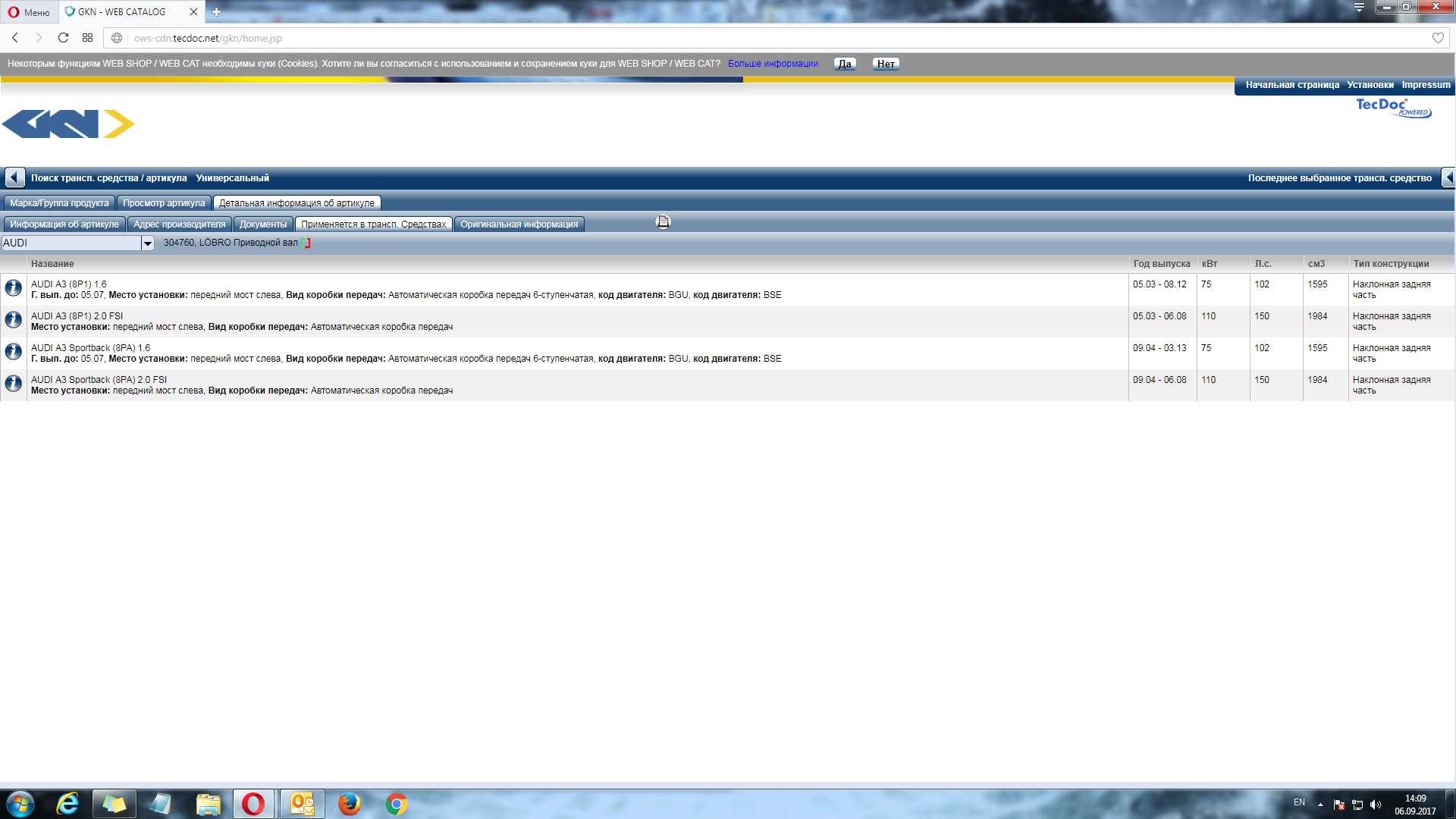

Подскажите, коллеги, подойдет ли вал в сборе GKN 304-760 на BZB, АКПП ???

Сообщение viper! » 07 сен 2017, 07:27
Нашел https://www.drive2.ru/l/454788796647473265/
Но он пишет про внутренний шрус, а вот в сборе палку может кто ставил..
