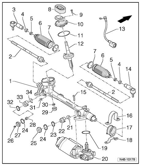

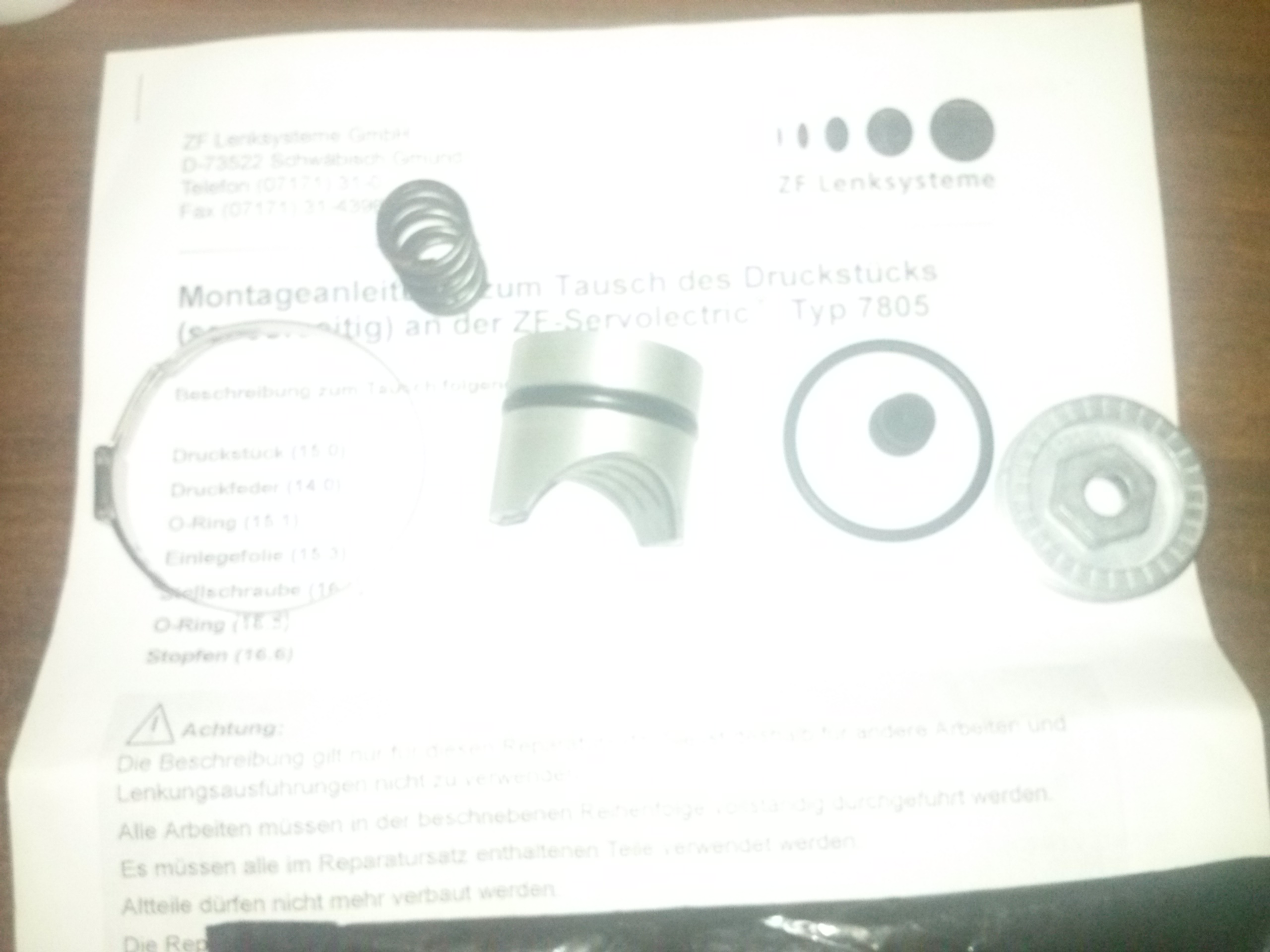

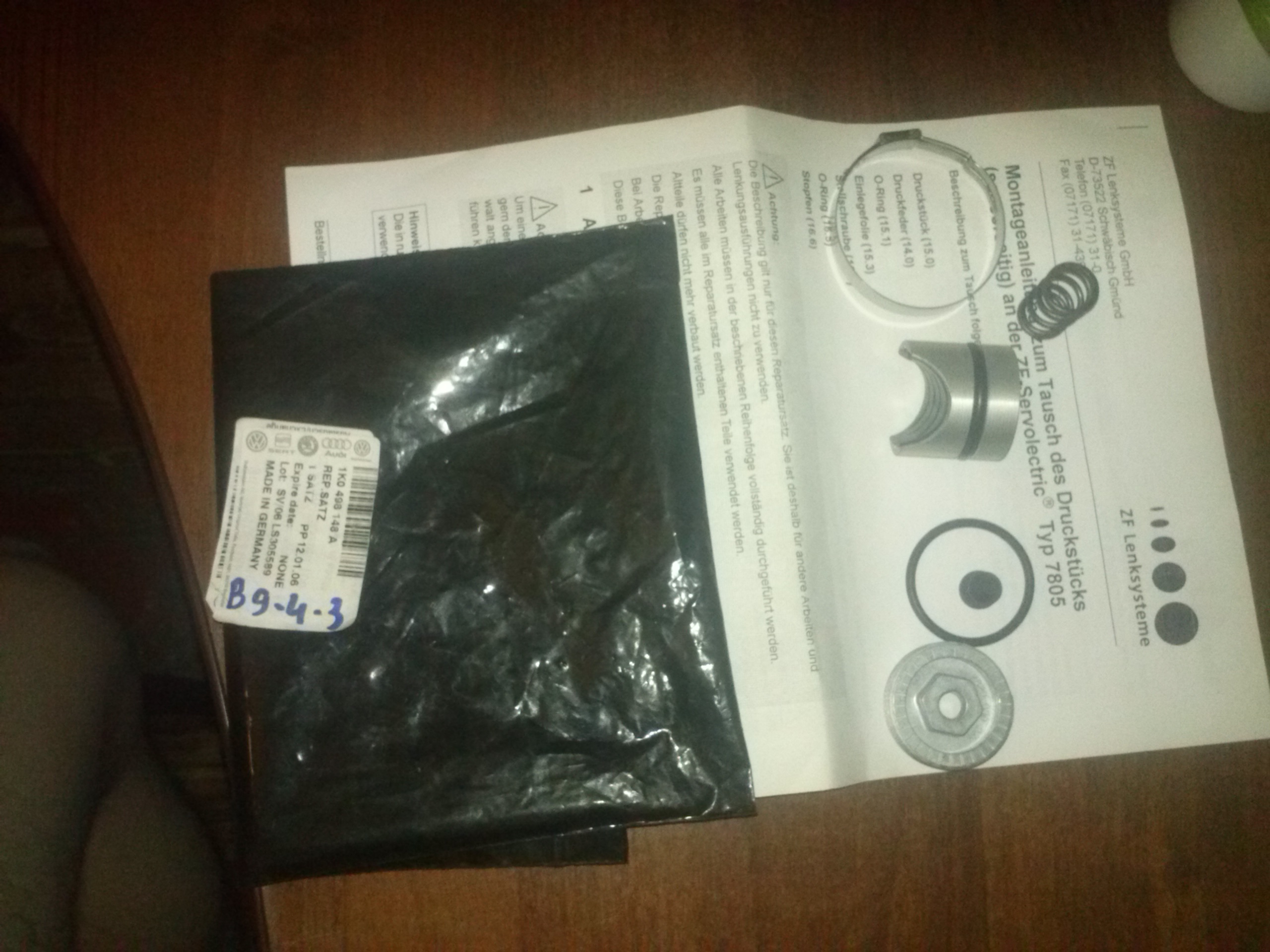

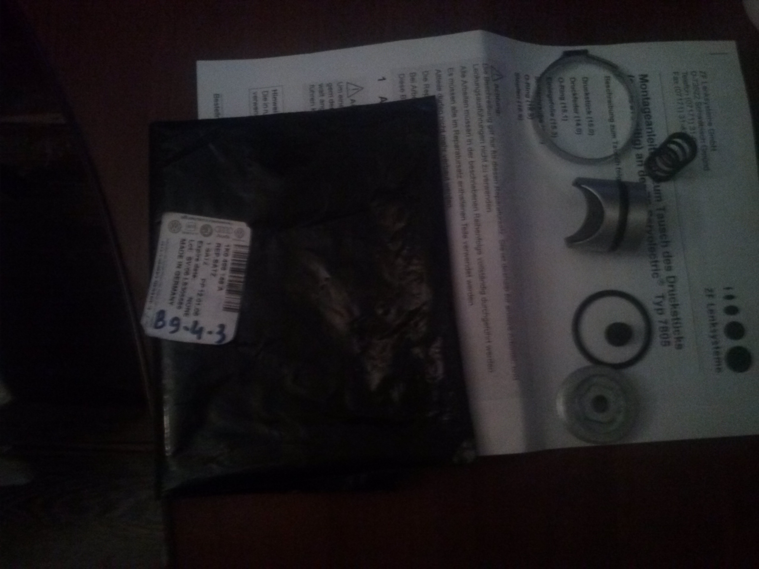

Всем привет. Кто хотел увидеть ремкомплект рулевой рейки от гольфа? Вот фото. Подходит на пассат один в один. Себе заменил, старый поршень пришлось высверливать и вынимать по частям, закис насмерть . Номер детали 1K0498148A.
http://www.elcats.ru/vw/scheme.aspx?mod ... &office=ru
На схеме деталь №20 Думаю что все остальные детали тоже подходят к пассатовской рейке.

Получается если есть оригинальный ваговский рем комплект то должна быть оригинальная инструкция по его использованию с моментами затяжки. Может кто нибудь ELSA посмотреть?
B6 2006 FSI
cerpuhov
Сообщения: 152
Зарегистрирован: 25 сен 2011, 22:09
Re: СТУК рулевой рейки
Сообщение kostet1984 » 23 июл 2015, 16:04

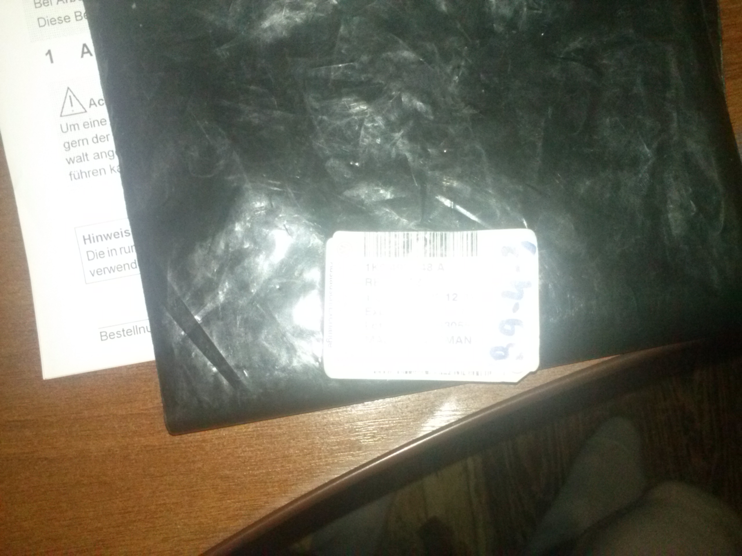

Вместе с ремкомплектом (1K0498148A -упор) была инструкция на двух языках с описанием установки и необходимым инструментом.

Доброго. А пластиковой накладки (№ 34) в рем. комплекте нет? Когда разобрал, она в каком состоянии, сильно изношена?
Сержант
Сообщения: 928
Откуда: М.О.
Сообщение kostet1984 » 23 июл 2015, 16:49
Пластиковый башмак идет в комплекте, по мне разницы нет что новый что старый, но поставил я новый вместе с поршнем,пружиной и крышкой.
