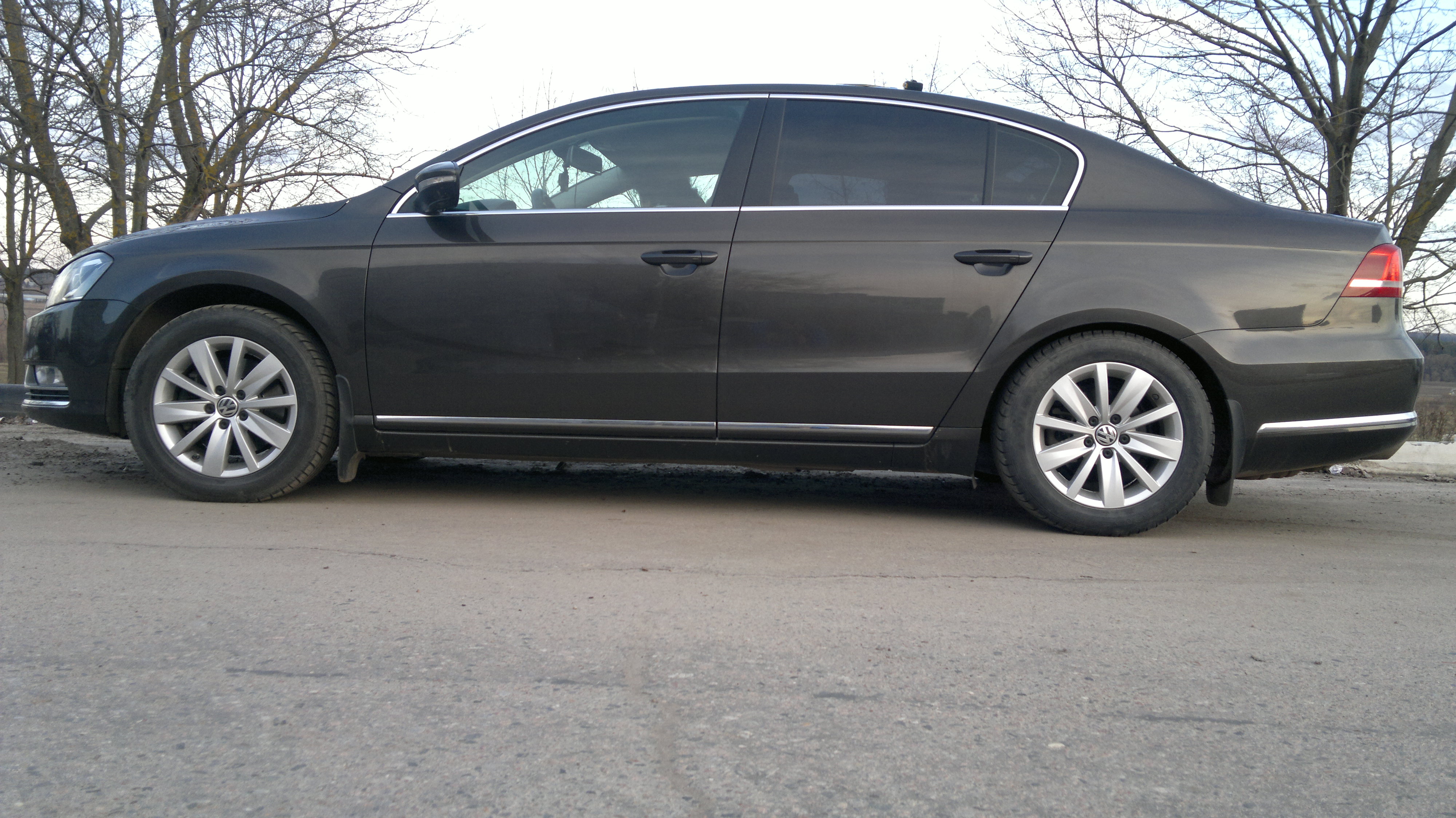

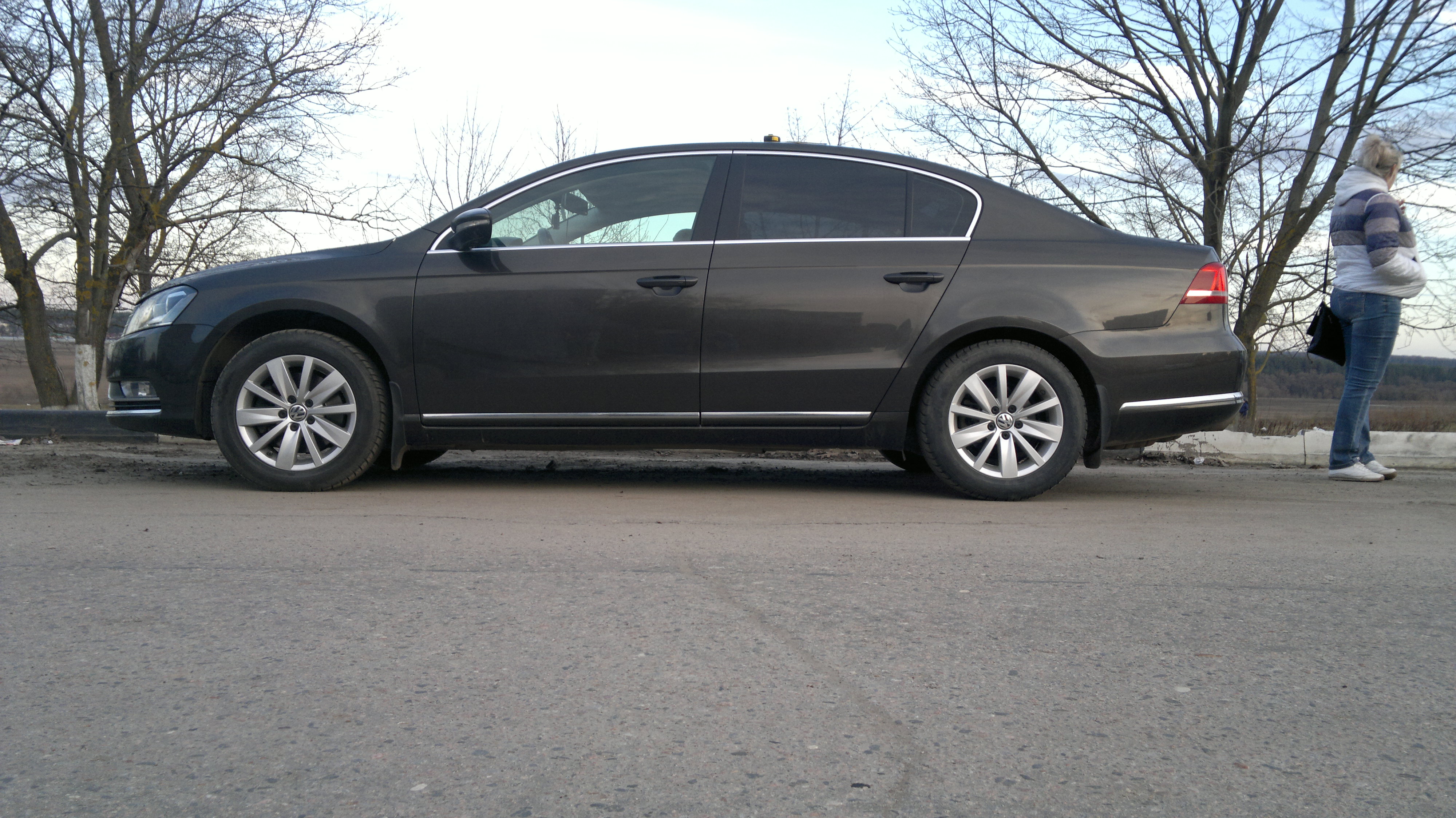

Сообщение пара ли пипид » 26 мар 2017, 19:43
Добрый вечер Babay
вроде ты тут главный по подбору подвески + аморов и пружин ))
Давно заметил , что PASSATA B7 задние пружины слабые , но так как 80% авто управляет один человек и редко водитель + 2 пассажиров и без багажа то как то не замарачивался этим вопросом , но ближайшие время собираемся на дальнее расстояние + будет полная машина + багаж , думаю поменять пружины ( думается в них причина просадки авто )
И так что имеем PASSAT B7 начало эксплуатации с 27,05,2014г , пробег 41,300 км WVWZZZ3CZEP011030
И цифры авто с полным баком + 4 пассажира без багажа , от асфальта до верха крыла Перед 67,7 см - Зад 64см
авто с полным баком , но уже пустое Перед 69 см Зад 67 см
посоветуй мне пожалуйста , что в этой ситуации нужно делать-менять ? но желательно чтоб на управление авто это сильно не повлияло в худшую сторону
фото для представления картины
https://disk.yandex.ru/client/disk?display=normal&groupBy=none&order=1&selected=%2Fdisk%2F2017-03-26-427.jpg&sort=name&view=icons&wasAsideAnimated=true&typeClustering=geo&action=null&idAlbum=undefined&selectionSource=listing&idApp=client&dialog=slider&idDialog=%2Fdisk%2F2017-03-26-427.jpg
https://disk.yandex.ru/client/disk?display=normal&groupBy=none&order=1&selected=%2Fdisk%2F2017-03-26-432.jpg&sort=name&view=icons&wasAsideAnimated=true&typeClustering=geo&action=null&idAlbum=undefined&selectionSource=listing&idApp=client&dialog=slider&idDialog=%2Fdisk%2F2017-03-26-432.jpg
Последний раз редактировалось пара ли пипид 26 мар 2017, 19:53, всего редактировалось 1 раз.
B7 1.8 TSI DSG7 2013
пара ли пипид
Сообщения: 78
Зарегистрирован: 01 июн 2014, 19:29
Сообщение пара ли пипид » 26 мар 2017, 19:49
Друзья , объясните на пальцах как тут вставлять фото ????
пара ли пипид
Сообщения: 78
Сообщение пара ли пипид » 26 мар 2017, 19:55
вроде получилось )))
АВТО С ОДНИМ ПАССАЖИРОМ СПЕРЕДИ
АВТО С 4 ПАССАЖИРАМИ
Последний раз редактировалось пара ли пипид 28 мар 2017, 18:06, всего редактировалось 3 раз(а).
пара ли пипид
