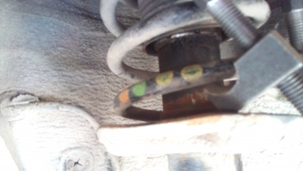

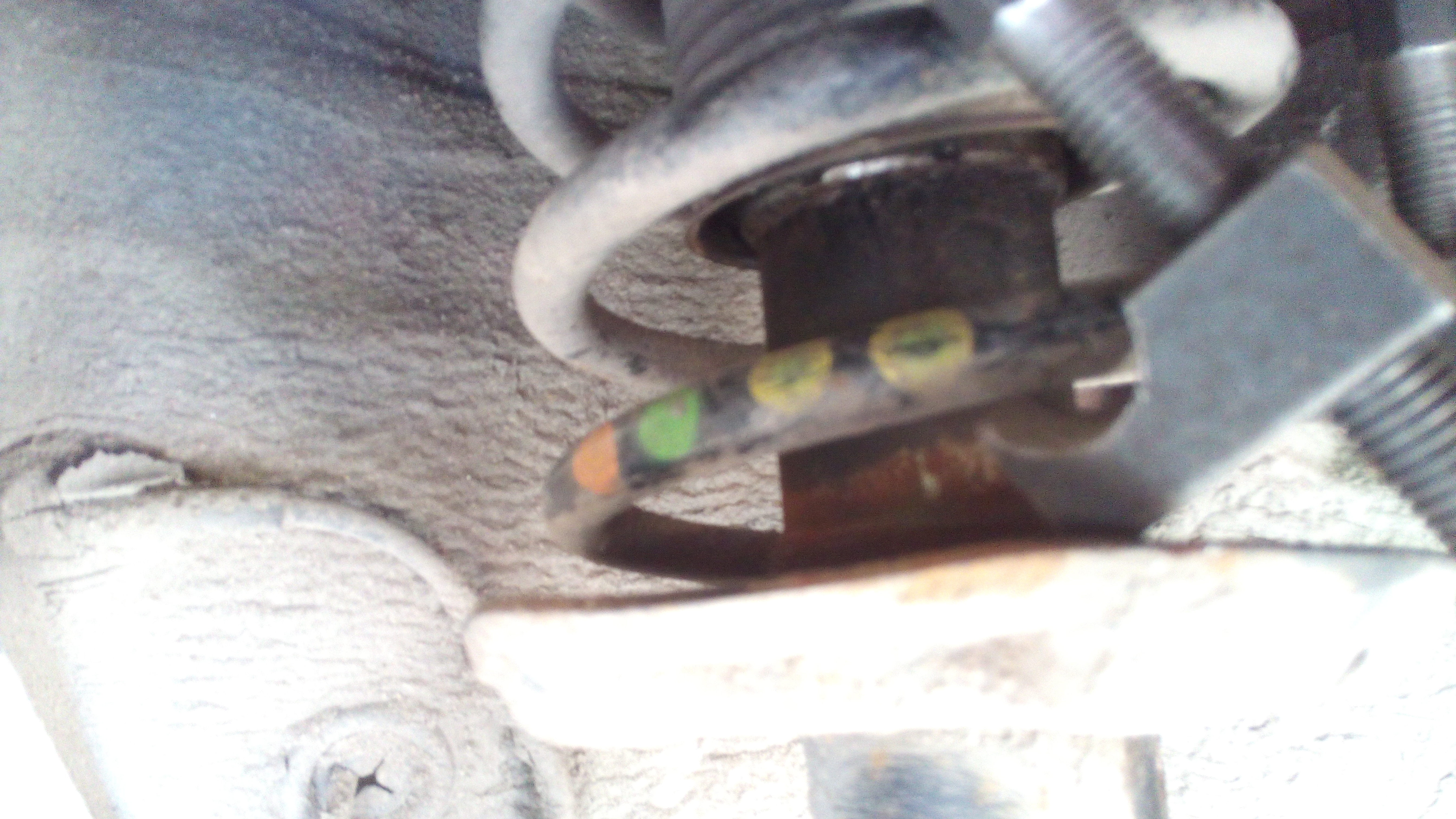

Сообщение denis130273 » 29 мар 2017, 13:48
У меня передние пружины
Passat B-6 2.0TDI/CBAB.DSG-6 2009
