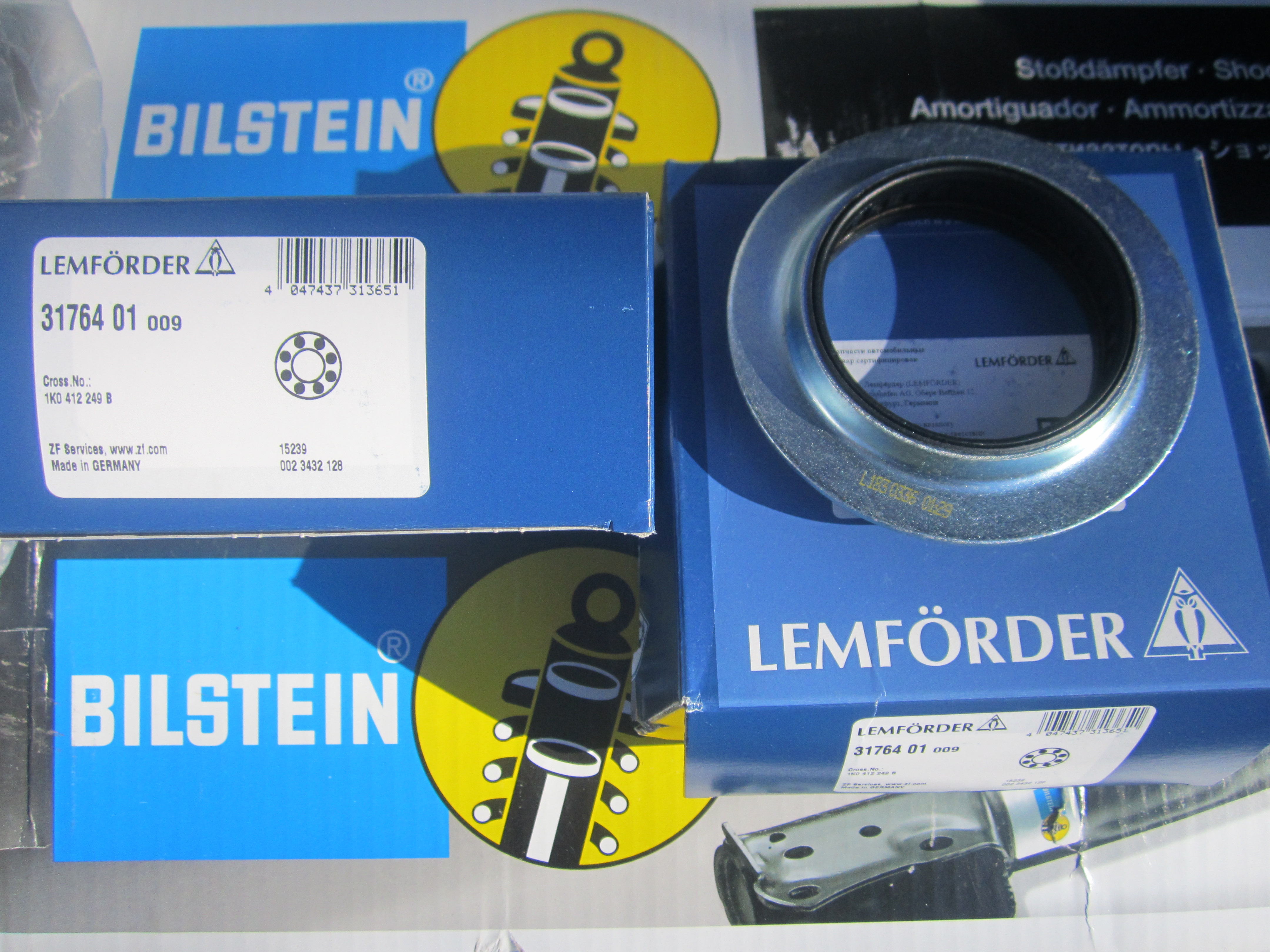

Сообщение Юра Криков » 23 май 2017, 15:23
kai_tracid писал(а):По опорам срочный вопрос ))
А какие опоры поставить?
Берите Лемфы(на фото артикул подшибника БЕЗ опор) -
И можно ли менять только подшипник?
Можно,но только тогда откуручивайте их аккуратней(не плохо бы предварительно пошабрить гайки жел.щёткой с длинным ворсом,и отмочить заранее ВэДэшкой,либо тормозухой),что бы не сорвать гайки на опорах(хотя гайки можно и прихватить полуавтоматом,если сорвёте их). Есть и жирный плюс Не замены самих опор,а только подшибников - Экономия пару тынов рэ.
