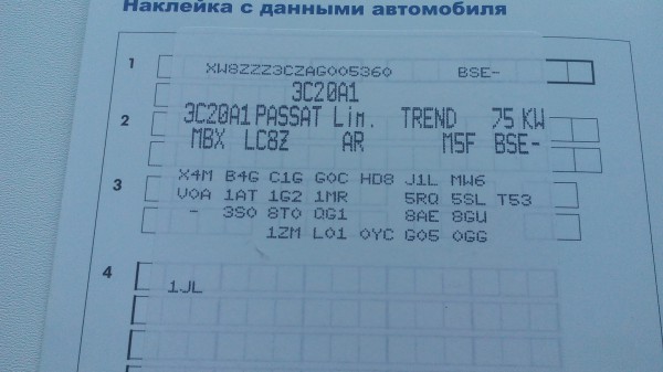

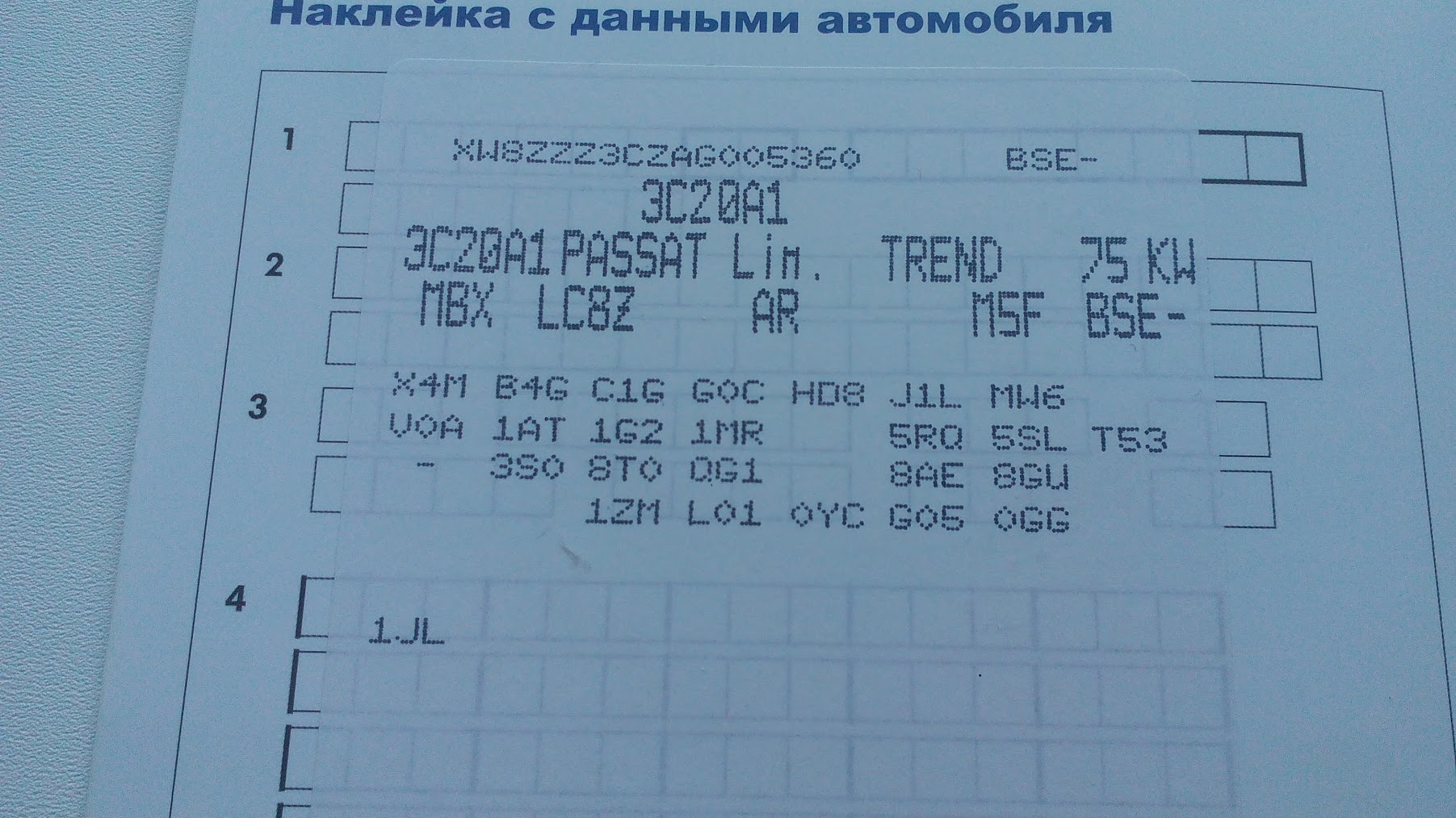

Сообщение Babay » 06 июн 2017, 13:15
borin писал(а):Добрый день, Babay!!!
Съездил на диагностику подвески, сказали менять в круг. Посоветуйте пожалуйста, вариант замены.
VIN XW8ZZZ3CZAG005360
Заранее спасибо!!!
Приветствую!
Твой вин у меня не расшился.
Если можешь, скинь фото разворота сервисной книжки с PR-кодами, тогда смогу подобрать.

Сообщение borin » 07 июн 2017, 08:52
Заранее спасибо!!!
Приветствую!
Добрый день!
По базе elcat, получается так, только не знаю правильно или нет?
Перед:
Оригинал - 3C0413031AQ
Боже - 36-F47-A
Сакс - 313 472
Зад:
Оригинал - 3C0513049CN
Боже - 30-D84-A
Сакс - 311 346
Только не понимаю, какой установочный комплект (2 пыльника + 2 отбойника) мне выбрать.

Сообщение Babay » 07 июн 2017, 14:45
borin писал(а):
Заранее спасибо!!!
Приветствую!
Добрый день!
Перед:
Боже - 36-F47-A
Сакс - 313 472
Зад:
Боже - 30-D84-A
Сакс - 311 346
Привет!
Подвеска Евро.
Перед
Установочный комплект (2 пыльника + 2 отбойника)
Боже - 891360
Сакс - 900136
Зад
Боже - 892020
Сакс - 900202
