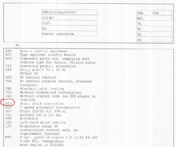

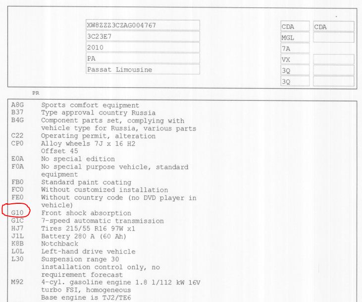

Сообщение Babay » 17 апр 2013, 13:56
linkod
Да, они подойдут.
Повыше будет точно. И помягче будет, так как амортизатор не будеттак сильно сжат.
Stasik V.
У тебя вообще интересная комплектация. Нет жесткой привязки к PR коду, который определяет подвеску. В договоре у тебя скорее всего идет PR код G10, но при этом у тебя амортизаторы стоят от ЕВРО, а вот пружины повышенной жесткости, из-за чего и вид повыше. Ничего в этом плохого нет, амортизаторы даже проще подбирать.
Есть предположение, что надоело им плодить разные номера амортизаторов, вот и унифицировали производство)))))))

Сообщение Babay » 17 апр 2013, 14:54
Stasik V.
Да, именно этот G10 я и имею ввиду.
Амортизаторы смело можно ставить такие же как я и всем пишу. Номера по неоригинальным производителям на предыдущей странице есть.
Оригинальные номера у тебя;
перед - 3C0 413 031 AT
зад - 3C0 513 049 CN
