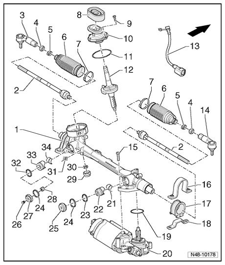

loginza20418 писал(а):ребят ищу ремкомплект для рейки а именно 22,21,33,34 вот на этой схемке которую нашел случайно на соседнем сайте
Вложение схема РР.jpg больше недоступно.
вопрос ... что это за схема ? точнее как найти номера деталек ???

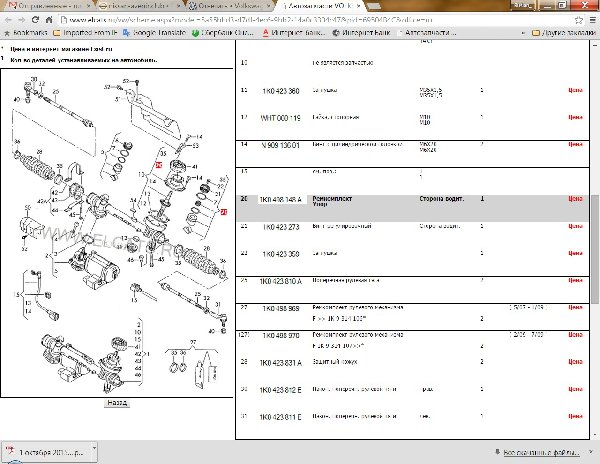

нашел от гольфа похожую http://www.elcats.ru/vw/scheme.aspx?mod ... &office=ru
там есть рем комплекты под номерами 5 и 20... вот теперь интересно сколько реально они стоят у меня в сумме выходит почти 5000 за эти 2 пункта и вообще подойтет ли это рем комплект 8-)

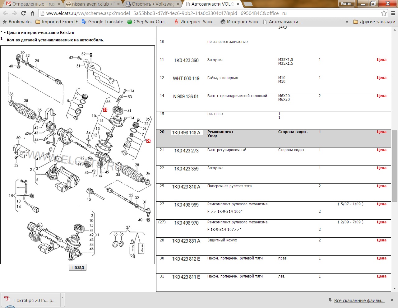

Всем привет. Мне нужна только позиция 21 на вашей схеме
(пластиковый манжет на поршенек), весь ремкомплект не нужен. Но когда вбиваю в каталоге код 1K0498148A - это артикул выдает схему на полный комплект с поршнем, гайкой и т.д, мне это не надо (за пару 4,5 тыка будет дороговато и незачем) и разделения внутри нет на запчасти(((
Скажите кто знает код 21 позиции на первой схеме - нужна только пластиковая манжета на поршенек?

Значит для всех инфо кто ищет по этому вопросу:
Как определить поколение рейки:
- по количеству болтов крепления. 4 болта: 2-е поколение, 3 болта: 3-е поколение
Если номер начинается с 1K1 или 1K2, речь идёт о 2-м поколении реек ZF;
Если номер начинается с 1K0 или 8J0, то речь идёт об усилителе рулевого управления 3-го поколения реек ZF.
1-е, 2-е поколение — 1K1 909 144 E-M, 3C0 909 144 *, 5N2 909 144 *
3-е поколение — 1K0 909 144 *, 8J0 909 144 *
