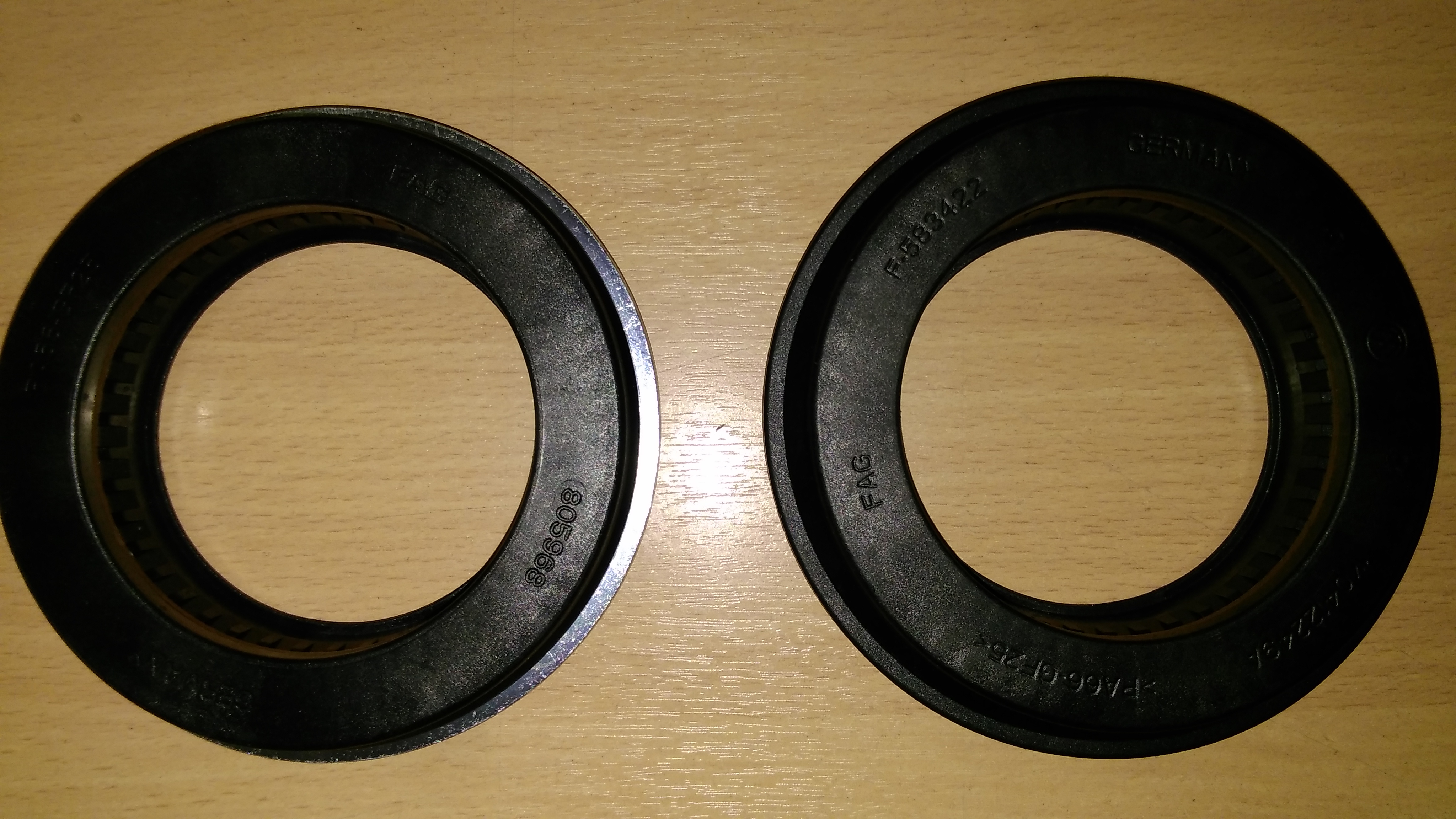

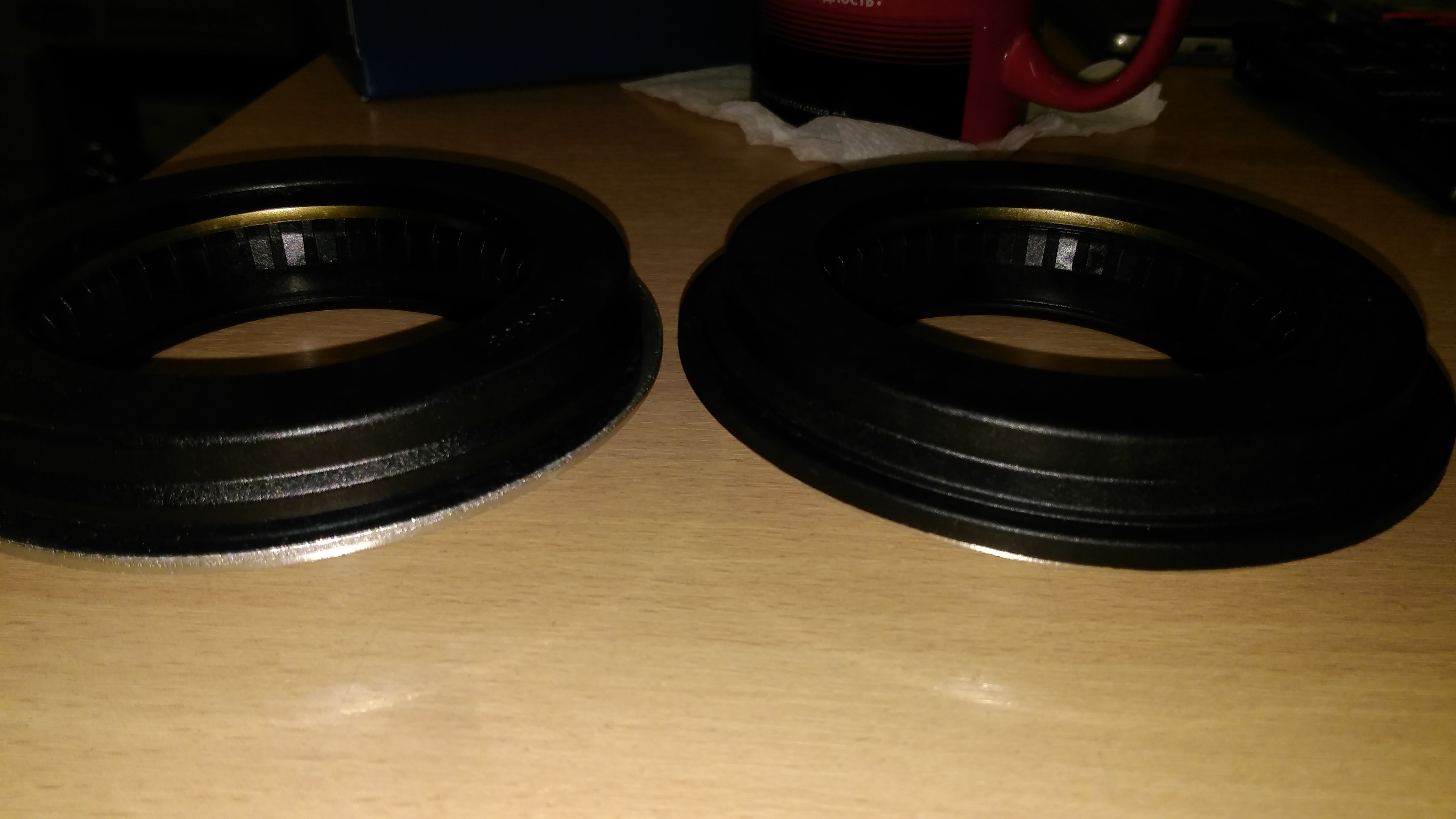

Сообщение Babay » 23 июн 2017, 12:24
Показываю различия между 6N0412249C (слева) и 1K0412249A (справа)
И тот и тот FAG. Внешне видна разница в пластиковой крышке, защищающей внутренности.

Сообщение aver1111 » 23 июн 2017, 12:41
Babay писал(а):Показываю различия между 6N0412249C (слева) и 1K0412249A (справа)
Вижу. Спасибо. Придет 1K0412249B сравним его с 1K0412249A. Возможно еще какие то внешние изменения есть. А нет фото 1K0412249А в разобраном состоянии? думаю там подшипники уже в с сепаратором должны идти.

Сообщение Babay » 23 июн 2017, 12:48
aver1111 писал(а):А нет фото 1K0412249А в разобраном состоянии?
Нет, в разобранном нет.
