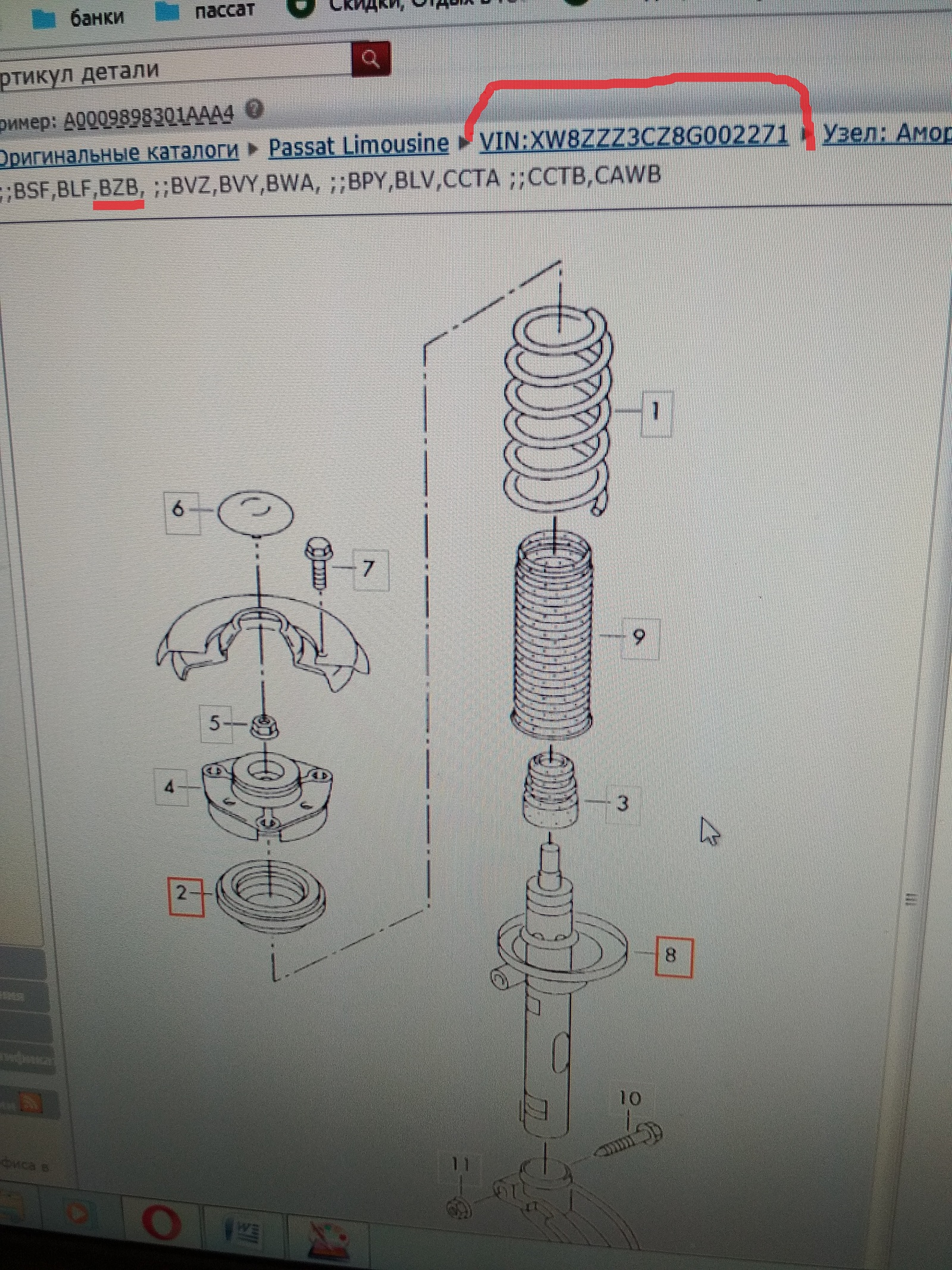

Сообщение katok » 21 июл 2017, 14:50
Babay писал(а):
katok писал(а):а сакс и боже чем отличаются друг от друга ?
Один и тот же завод их производит, но Сакс чуть помягче чем Боже.
ясно, спасибо.. уже немного понятнее )
Babay писал(а):
Перед
Амортизаторы
Сакс - 311863
Боже - 36D94A
эти артикулы вы мне на ППД подсказали ? (типа заводская ходовка) или ПДД Комфорт ?
у этой темы уже 187 страниц.. таких как я, неподкованных в ремонте ходовки, судя по всему до хрена.. может, тему создадите , у кого что стоит с завода на что можно поменять и что в итоге получится ? как пример тема от РАМА, про шины-диски.. viewtopic.php?f=10&t=8004.. типа шпаргалки
КОЛИЧЕСТВО ВОПРОСОВ И ДИСКУССИЙ СОКРАТИТСЯ В РАЗЫ.

Сообщение katok » 21 июл 2017, 15:51
+ я бы добавил что этих производителей ставят в заводскую комплектацию VAG/ну или ставили раньше на момент публикации другом пассатовском форуме.
насчет этого утверждения у меня каша в голове :
Babay писал(а):Разница в том, что каяба идет как универсальная замена чуть ли не на все модели VAG группы.
ибо , когда вколачиваешь ваговский артикул 3C0413031BA, то официальные замены предлагаются 2 каябы арт 335808 и арт 325700, DODA арт 1060140089 и остальные 10 шляпных НЕ официальных вариантов. Почему-то ни Сакс, ни Боже в каталоге не проскакивают.. смотрел через официальный каталог ..
философский вопрос : почему те производители , которые ставятся на заводе, не предлагаются в статусе официальной замены ..
Babay писал(а):При этом работа данной каябы идет для Евро подвески
, с чего вы взяли ? подбор осуществлялся по моему VINу, там ПДД уже зашит..каяба 335808/или 325700
Babay писал(а):..а указанные Сакс и Боже для ППД Комфорт.
- Сакс - 311863 Боже - 36D94A
так вы мне что, ПДД Комфорт предложили ? ) а зачем ? .. я ж просил "обновить" , и если есть вариант,то клиренс повысить, а не понизить
каша в голове густеет.. уже и пол-литры мало

Сообщение Babay » 21 июл 2017, 16:58
katok писал(а):эти артикулы вы мне на ППД подсказали ? (типа заводская ходовка) или ПДД Комфорт ?
И к ППД Комфорт, и к ППД, и даже к Аллтреку.
katok писал(а):КОЛИЧЕСТВО ВОПРОСОВ И ДИСКУССИЙ СОКРАТИТСЯ В РАЗЫ.
Уверяю не сократится. Так как уже есть такая тема на дружественном форуме, и там вопросов только прибавилось. Мне проще объяснить на пальцах (расписать), нежели быть навигатором по громоздкой таблице с номерами.
katok писал(а):ставят в заводскую комплектацию VAG
Не забываем про Бильштайн и Монро. Они так же идут на конвеер, но для ППД они не подходят.
katok писал(а):Почему-то ни Сакс, ни Боже в каталоге не проскакивают.. смотрел через официальный каталог ..
...по той же причине, по которой маслоотделетель Hengst не продается как неоригинал, но при этом стоит на ГБЦ BZB. Есть свои интересы у VAGа, о которых мы можем только гадать. Ну и такой момент. У вас машинка 2008 года, а тогда Сакс - 311863 Боже - 36D94A не имели отношения к компановке пассата Б6. Они появились вместе с Б7 и его подвеской с увеличенным дорожным просветом. Опыты установки на Б6 показали, что эти амортизаторы для ППД И ППД Комфорт то что доктор прописал. А вот Каяба 335808 больше подходит для Евро подвески. 325700 Каяба, это вообще жесточайшие колы из серии Ультра СР.
katok писал(а):с чего вы взяли ?
Сам придумал и запатентовал. 8-) Шутка.
Знаешь, дружище, есть такая штука ОПЫТ называется! И именно опыт подсказывает мне, что смотреть комплектацию автомобиля нужно не сайтах интернет-магазинов, а в программах производителей автозапчастей, в которых по каждой детали имеется нужная информация. (какая не скажу, Вы и так превысили лимит вопросов) :D
katok писал(а):так вы мне что, ПДД Комфорт предложили ? ) а зачем ? .. я ж просил "обновить" , и если есть вариант,то клиренс повысить, а не понизить
Клиренс регулируется пружинами. Амортизаторы имеют несколько другие функции. Матчасть давать опять же не буду. Вам даю амортизаторы для ППД Комфорт и для ППД, так как у вас ППД.
За сим все. И так дискуссия слишком затянулась.
Вы не хотите читать 188 страниц, а я не хочу их пересказывать снова и снова. Уж извините :hi:

Сообщение Вадим36 » 22 июл 2017, 20:55
Babay писал(а):
Вадим36 писал(а):
Вадим36 писал(а):Добрый день!
Ситуация такая: была необходимость замены передних стоек были поставлены Sachs 313 472, по факту имеем отстрелы стоек при попадании колеса в яму на маленькой скорости или на деф. шве моста на скорости, может стойки подобраны неправильно? И как теперь эту боль победить ? Может подскажете как выйти из ситуации. Заменить пружины или как...
ВИН XW8ZZZ3CZ9G000116
Уважаемый Babay!
Можете подсказать, какие пружины будут выходом из этой ситуации.?
Приветствую!
Амортизаторы перед
Сакс - 311863
Боже - 36D94A
Проблема уйдет!
Спасибо!
я решил поменять пружины, тем самым оставить стойки которые уже приобрел, какие пружины покупать? ( эти стойки для евро пружин или спорт или ППД комфорт?) Если не трудно ..
Вадим36
Сообщения: 4
Зарегистрирован: 18 июл 2017, 18:43
Сообщение toporov » 25 июл 2017, 14:07
Babay писал(а):toporov
Привет!
ППД Комфорт
Перед
Амортизаторы
Сакс - 311863
Боже - 36D94A
Пружины
Каяба - RH1722
Лесджофорс - 4095068
Установочный комплект (2 пыльника + 2 отбойника)
Сакс - 900136
Боже - 891360
Опорные подшипники
Лемфердер - 3176401
Сакс - 801 038
Боже - 88-751-L
Зад
Амортизаторы
Сакс - 311346
Боже - 30D84A
Пружины
Каяба - RH6787
Лесжофорс - 4295075
Сакс - 900202
Боже - 892020
Добрый день Babay !
Недавно заказал на exist.ru запчасти
пружины Лесджофорс - 4095068
Установочный комплект передний (2 пыльника + 2 отбойника) Сакс - 900136
Установочный комплект задний (2 пыльника + 2 отбойника) Сакс - 900202
Отзвонились с экзиста сказали данный комплект не подходит. Не подходят и пружины Каяба - RH1722 Как быть? Заказывать все равно? VIN: XW8ZZZ3CZ8G006021
toporov
Сообщения: 9
Зарегистрирован: 12 авг 2012, 11:02

Babay, подскажите, пожалуйста, подойдут ли задние пружины Lesjöfors 4295081. VIN XW8ZZZ3CZ9G001351.
1.8 TSI BZB Sed. Highl 118 A6F 3C23J6
