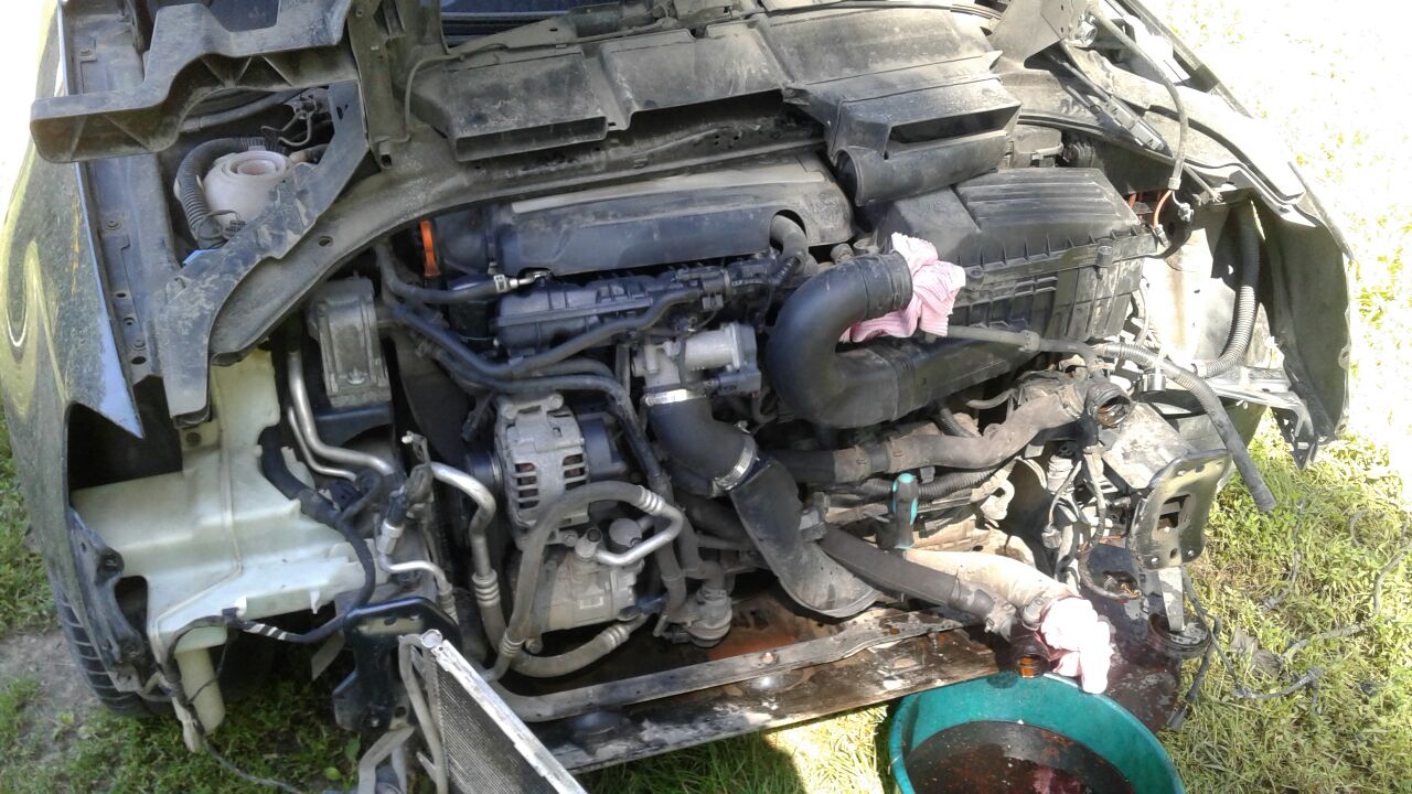

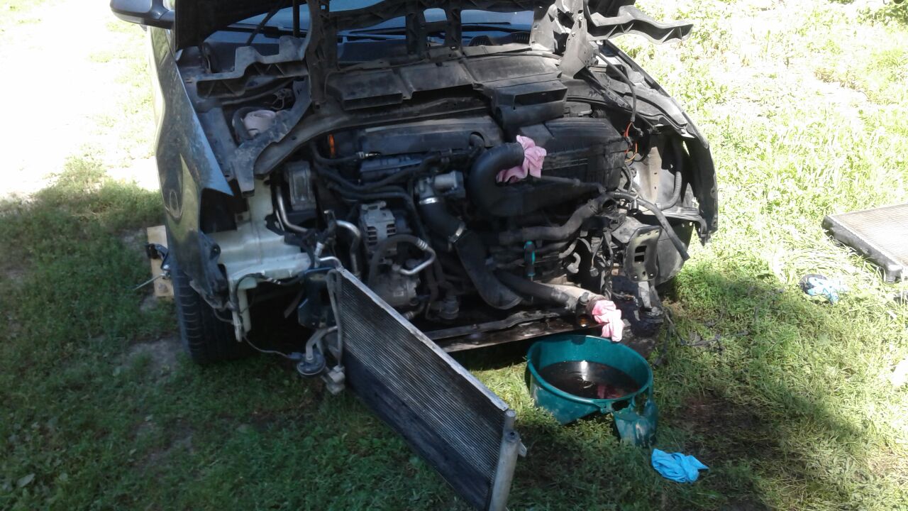

Прошу простить, был в отпуске. Ремонтировал своего коня....
Промывка радиаторов, замена антифриза, замена верхних опор двигателя. Самостоятельно.
Замена нижней опоры (лыжи) акпп и двух опор этой лыжи в подрамник, а так же втулок переднего стабилизатора. Это уже в сервисе. Соответственно перепротяжка болтов сайлентблоков и сход-развал.
Эффект поразил. Двигатель не болтается, на включение передач практически не реагирует. Ну а про втулки стаба так вообще не стоит говорить, тишина и покой. После промывки радиаторов рабочая температура упала на 96-101 градуса, ранее было 104-107.

Babay писал(а):Всех приветствую!
....а так же катался по родственникам. После ремонта :D Москва - Рязань - Новомичуринск - Ефремов - Новосиль - Верхососенье - Орел - Москва. Итого почти 1300 км. Побывал на Куликовом поле и на месте крушения ТУ-134 в 2004 году (случайно заехал).
Если кому не ответил, прошу продублировать сообщения, постараюсь в ближайшие дни всем написать.
