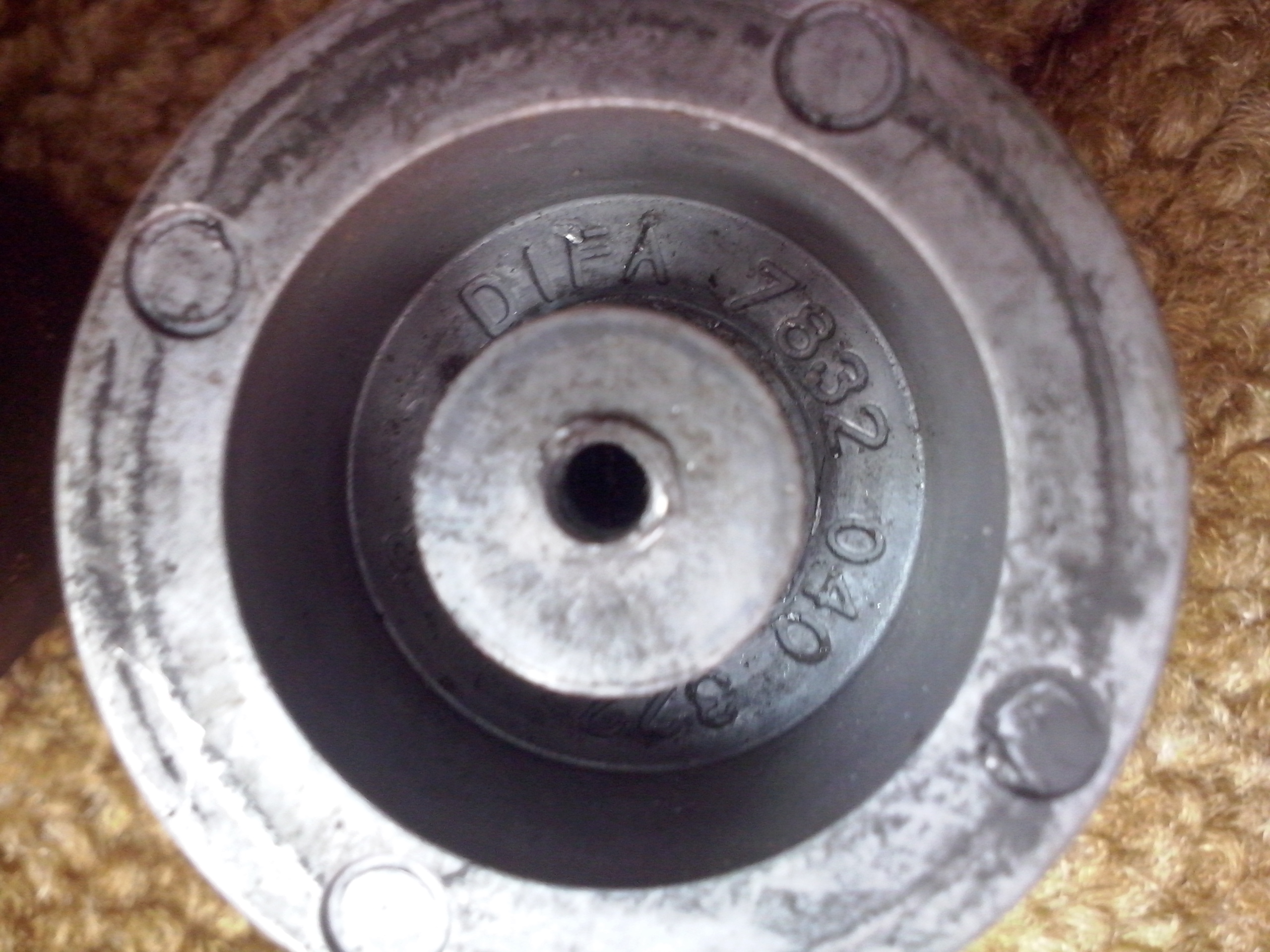

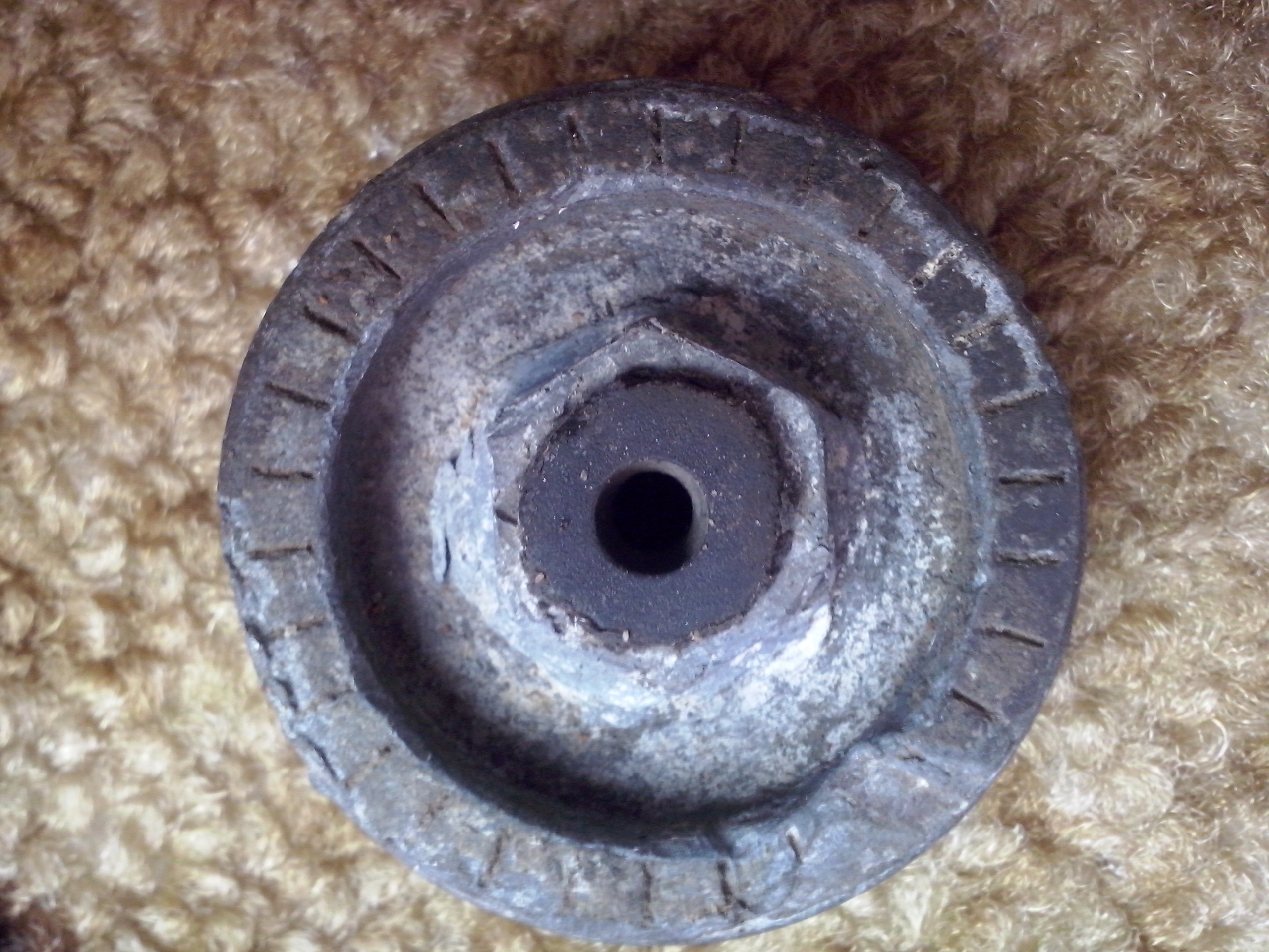

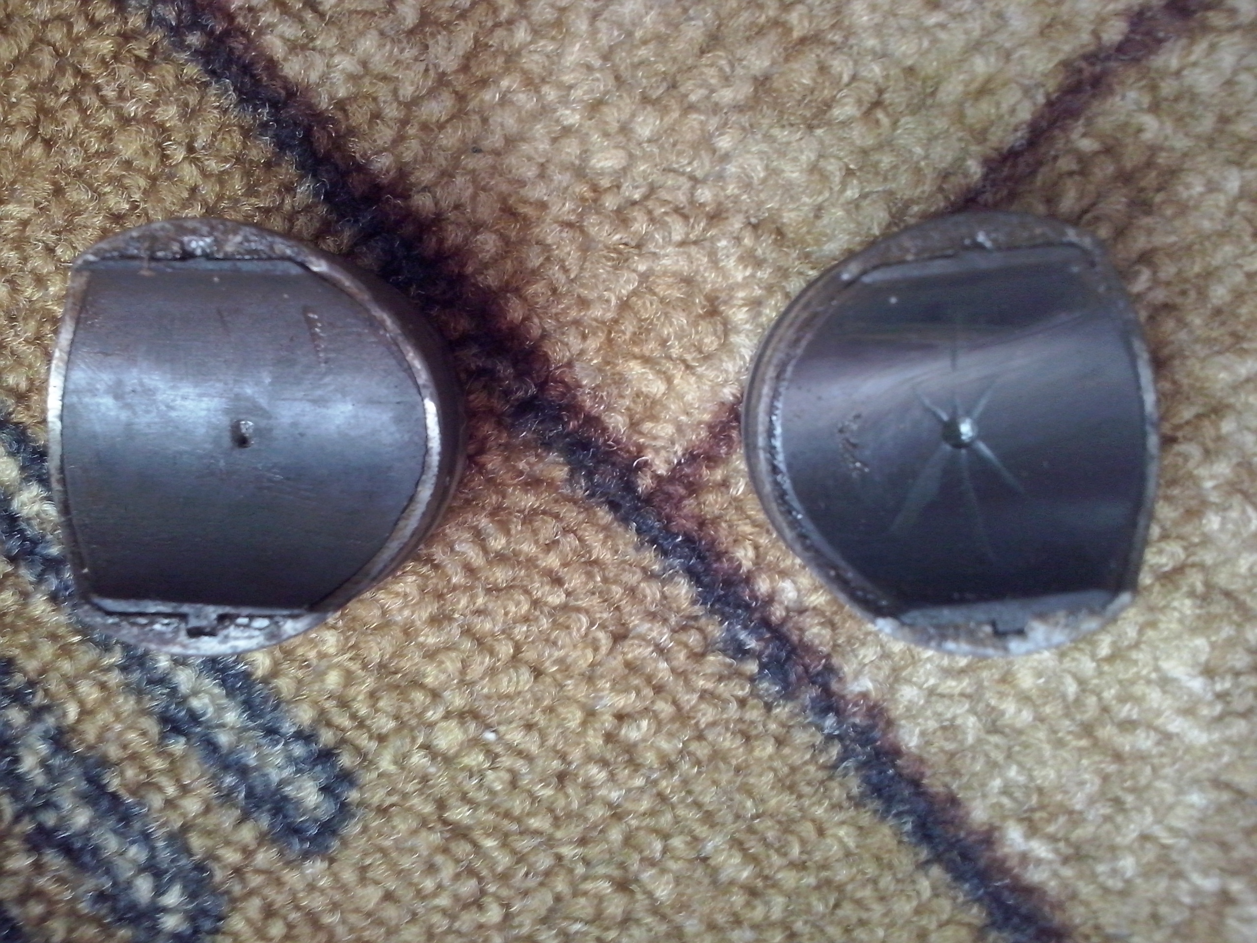

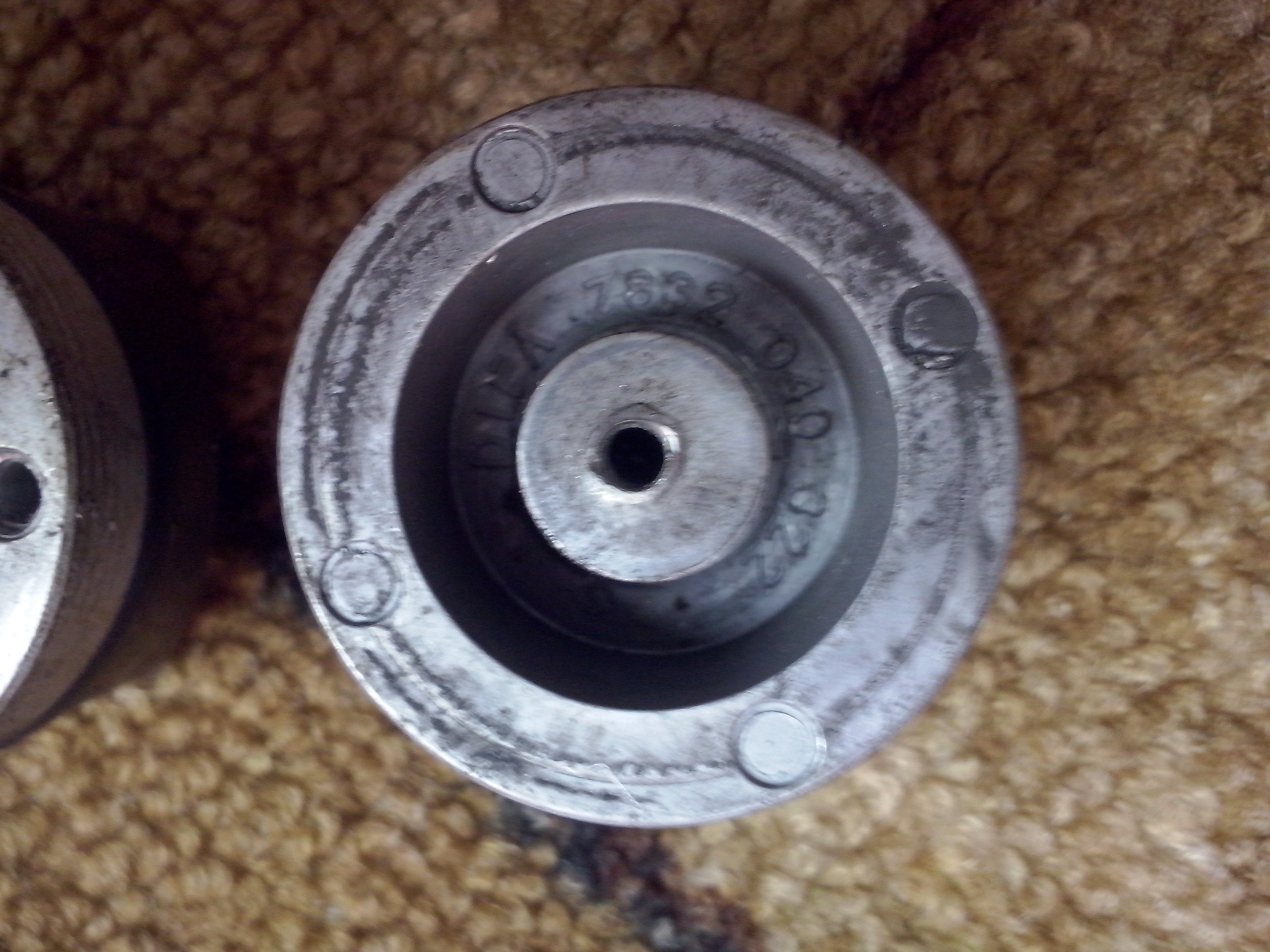

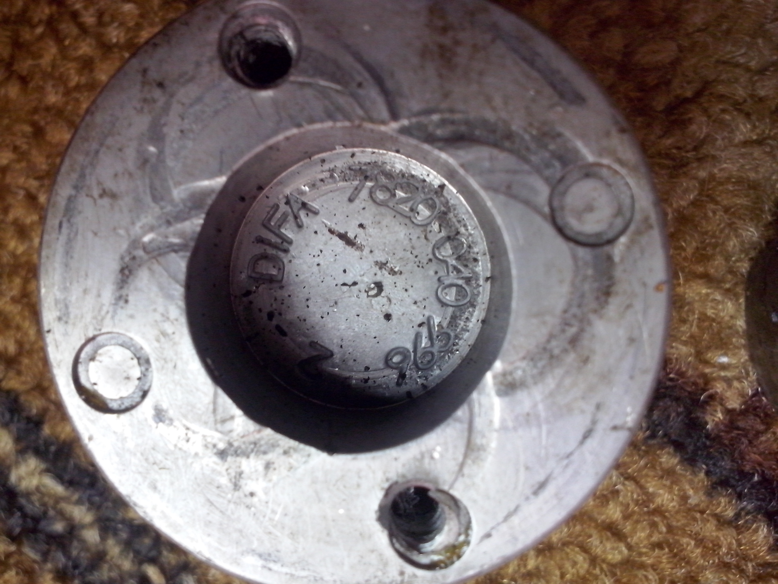

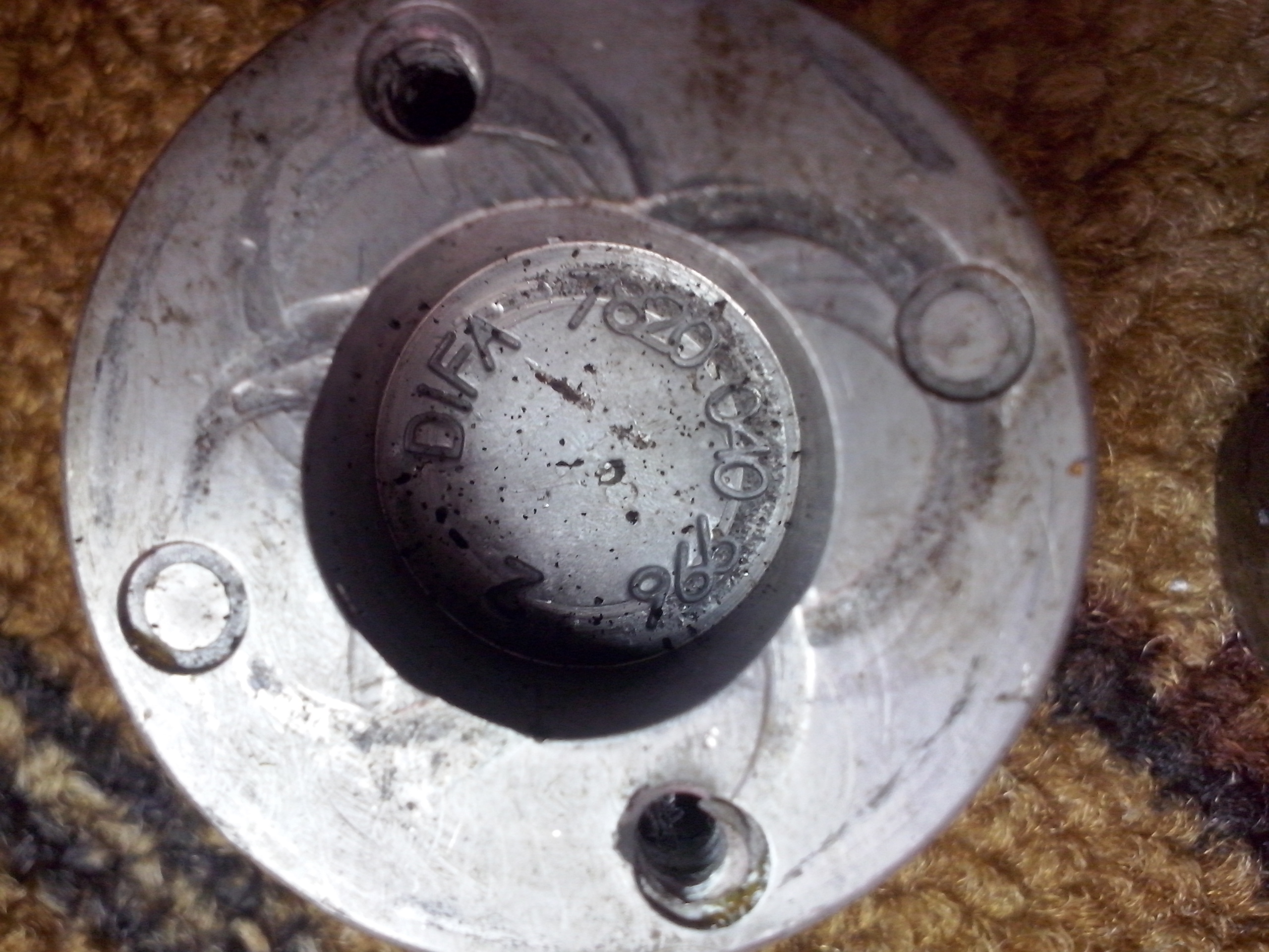

Нашлось время написать отчет по ремонту рейки.
Проблемы были как и у всех, стучит на малой скорости по неровной дороге. Особенно раздражал стук в салоне, казалось руль вот-вот отвалится. что странно по скорости от 80 и выше по трассе - все нормально. 2 месяца заехал к проверенному товарищу в Саратове на подъемник, чтобы подтянуть ее. Качая любое переднее колесо было впечатление, что люфт около 1-2 сантиметров. Приспустили подрамник(авто 2007 года ни разу не снимали, а все откручивается от руки), но увы хотели расшевелить сухари не снимая рейки. Места достаточно, но все так закисло и застарело что самая проблемная левая гайка открутилась на оборот и встала намертво.
Так как запчастей на замену не было, завернули назад и поехал в поисках их. Вернувшись с отпуска в Ярославль, понял что дорог в Саратове вообще нет. Принялся искать б/у гайки и прижимные поршеньки, так как комплект новых будет в районе 5000-6000(Экзист). Через неделю пришли запчасти с Авито в очень хорошем состоянии(у их хозяина в том году сгорел насос, а рейка осталась по запчастям). Купил смазку (Смазка шрус с дисульфидом молибдена "LM 47 Langzeitfett + MoS2") и вперед к МАСТЕРАМ! Приехал,сняли рейку и положили на верстак. Залили все гайки "ВД" и они наконец-то открутились. Поршеньки были очень закисшие, так не было подходящего съемника пришлось сверлить и закручивать саморез, за который пасатижами тянули вверх. Состояние моих было стерто и пружины просели на 5 мм. Поменяв все на другое закрутили до упора и назад на 3 деления гайки. Нижний болт на трогали, так как очень сложно зафиксировать положение червячного вала. Все поставили на место, проехал километров 300, все ок!!! на следующей недели еще немного выкручу гайки чтоб руль стал легко возвращаться по окончанию поворота. Фоток при разборе не делал, так как помогал мастерам на всех этапах разбора машины.

Сообщение komsa64 » 13 авг 2016, 17:57
Мои старые запчасти
