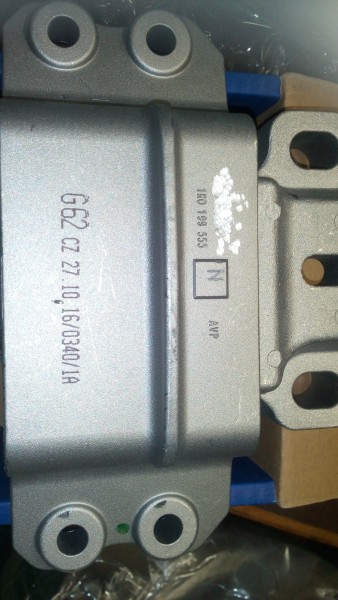

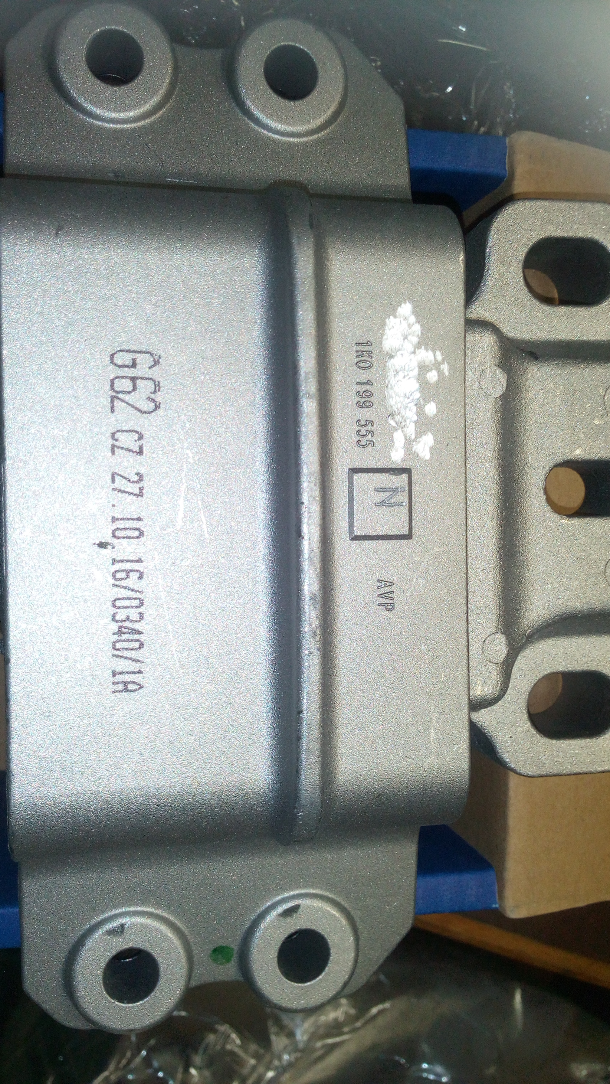

Паша 001 писал(а):Babay приветствую, а какую опору установили с левой стороны (если смотреть на двс, где грм)?
Привет!
Лемфердер (оригинал со спиленными ярлыками) - 3103401

Сообщение Паша 001 » 28 авг 2017, 14:01
Привет!
Понял, спасибо.

Сообщение Babay » 28 авг 2017, 14:23
Паша 001 писал(а):
Привет!
Понял, спасибо.
Проблемы возникли с другой стороной. Там поставил Optimal.

Сообщение Паша 001 » 28 авг 2017, 21:25
Babay писал(а):
Паша 001 писал(а):
Привет!
Понял, спасибо.
На другую сторону уже приобрел, лемфердер.

Сообщение Babay » 29 авг 2017, 11:22
Паша 001 писал(а):На другую сторону уже приобрел, лемфердер.
А номерок?

Сообщение Паша 001 » 29 авг 2017, 21:16
А номерок?
3314301

Сообщение Babay » 30 авг 2017, 13:28
Паша 001 писал(а):
А номерок?
3314301
Спасибо!
Я этот номер смотрел, но не решился, так как движки там другие указаны. Может и зря не решился....
