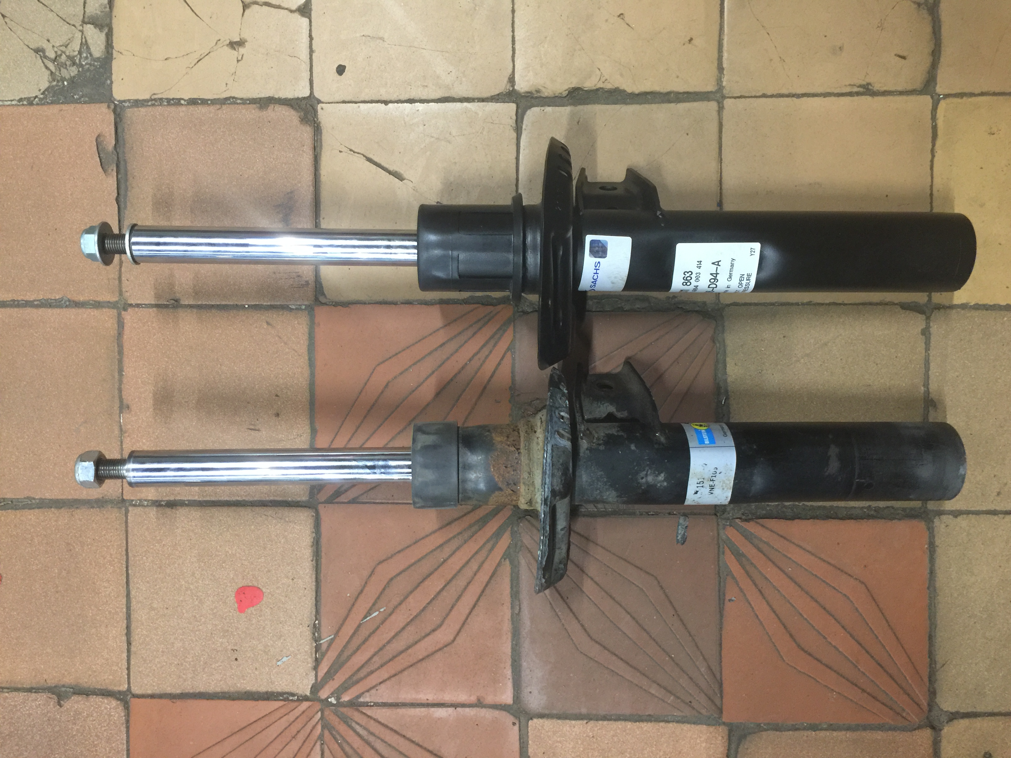

Сообщение Миха51 » 04 сен 2017, 01:37
Babay писал(а):
Миха51 писал(а):Babay, здравствуйте!
Подскажите пожалуйста какие поставить передние стойки и задние амортизаторы на машину с вин номером: WVWZZZ3CZ9E118415? На машине менял передние пружины на- 3C0 411 105 AJ, задние на- 3C0 511 115 BP.
Kayaba 335808, подойдут?
А то уже время пришло менять, а до этого стоявшие стойки Bilstein, номер не помню, стучали на "отбой".
Заранее спасибо!!!
Привет!
Подвеска по вину Евро
Амортизаторы
Перед
Сакс - 313472
Боже - 36F47A
Зад
Сакс - 311346
Боже - 30D84A
Миха51 писал(а):На машине менял передние пружины на- 3C0 411 105 AJ
- конечно стучат. Не будут амортизаторы от Евро нормально работать с пружинами от Аллтрека.
Под эти пружины нужны амортизаторы;
Сакс - 311863
Боже - 36D94A
Миха51 писал(а):Kayaba 335808, подойдут?
- нет, не подойдут, они так же от евро. (короткий ход штока!!!)
Зад можно оставить как есть.
Babay, ещё прошу помочь.
Взял по вашему совету Сакс на перед и зад. Сейчас в процессе замены сравнил две стойки: bilstein(которые снял) и sachs, а они оказались одинаковые по длине. Я думал, что раз у сакс ход штока больше, то они должны быть длиннее, не будут ли стучать? Или я неправильно думаю. Рассейте сомнения.
Заранее спасибо!!!

Сообщение Babay » 05 сен 2017, 16:14
Миха51 писал(а):Взял по вашему совету Сакс на перед и зад. Сейчас в процессе замены сравнил две стойки: bilstein(которые снял) и sachs, а они оказались одинаковые по длине. Я думал, что раз у сакс ход штока больше, то они должны быть длиннее, не будут ли стучать? Или я неправильно думаю. Рассейте сомнения.
Заранее спасибо!!!
Приветствую!
Ставьте смело, стучать не будут!!!
