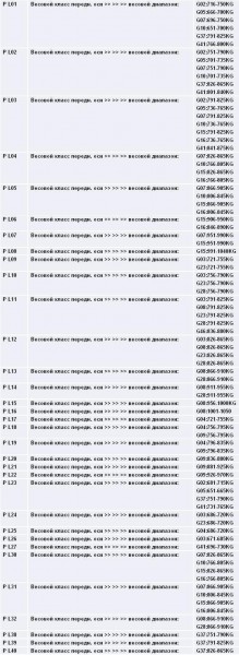

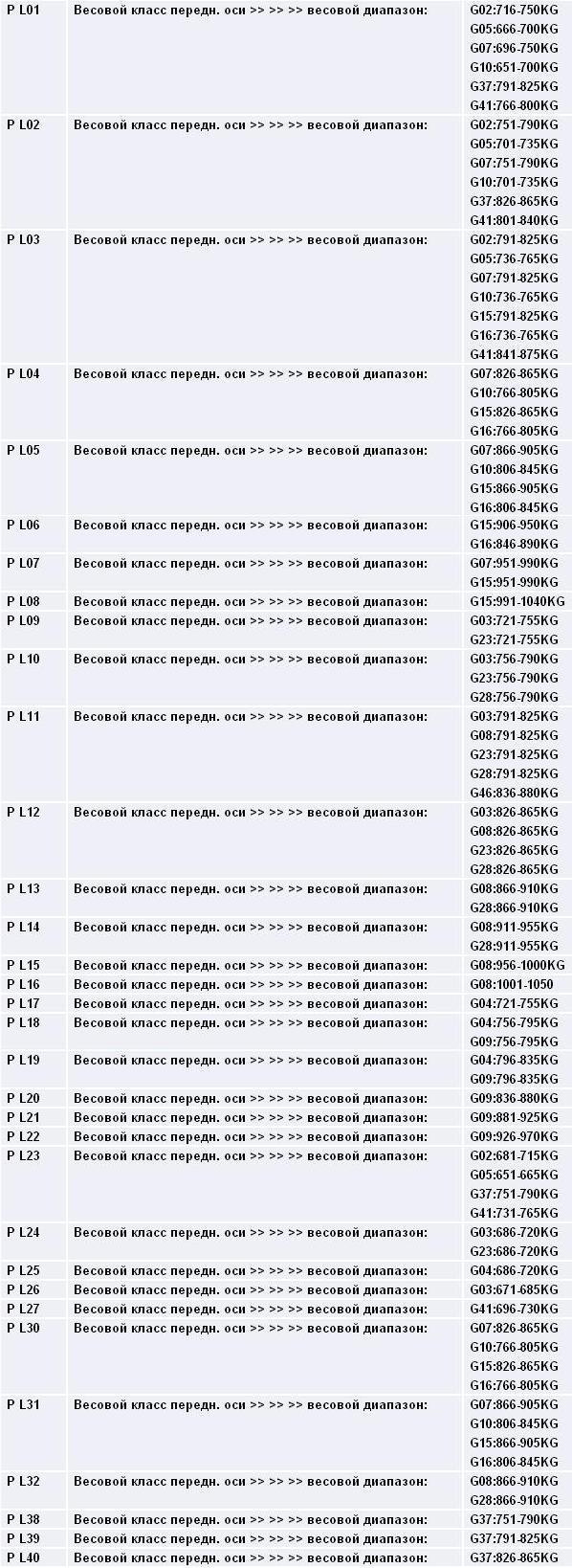

Сообщение Ashley » 21 окт 2017, 12:31
посоветуйте плиз
Пришла пора менять пружины. Ниже и мягче не нужно, а вот сделать сзади пожестче - с удовольствием.
Судя по vin WVWZZZ3CZ7E164387 подвеска ППД
зад: 0YD 1JR -Пружины повышенной жёсткости для постоянной загрузки
L03 G07 - перед
В инете много пишут что экзист неправильные номера амортизаторов и пружин дает https://www.drive2.ru/l/467296016291332242/
И даже в этой ветке есть тому подтверждения viewtopic.php?f=5&t=3093&p=698017#p698693
поэтому пришлось самому разбираться
По таблице нагрузок получается передняя пружина с нагрузкой 791-825 кг, задняя - 613-640 кг
По экзисту бьется номер 3c0 511 115 bh - зад, 3c0 411 105с - перед.
Вроде соответствует. Но хотелось бы зад пожестче и при этом не промахнуться.
Статью с описанием пружин и возможностей замен нашел тут https://www.drive2.ru/l/455250866409046702/
но из нее я так и не понял какой более жесткий вариант пружин сзади можно поставить.
подскажите, плиз, какие ставить?
Вместе с передними пружинами и амортизаторами меняются опора стойки, упорный подшипник, пыльник, отбойник?
с задними - пыльник, отбойник, опора и подкладка пружины, опора стойки?
опоры/подкладки пружин универсальные и ко всем типам пружин подходят?
таблицы нагрузок | +

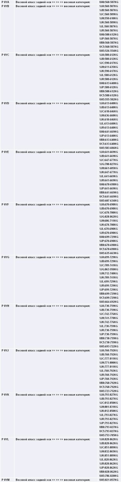

Сообщение федя » 19 ноя 2017, 10:31
я понял шифры немцеф :D Например мне надо задние пружины по меткам и наклейке P OYB 1 JA . P OYB - это весовой класс пружины , 1JA - подвеска комфорт согласно таблицы (весовой класс задней оси ) у меня пружины - 560-587 кг. если я хочу усилить то выбираю пружины 1JA только с другими метками и следовательно с другой весовой нагрузкой.
1JA - Стандарт
1JB - ППД
1JC - Спортпакет
1JG - Для автомобиля скорой помощи
1JH - Nivomat
1JK - Спортпакет (Комплектация по желанию клиента)
1JL - ППД Комфорт
1JP - DDC
1JR - Пружины повышенной жёсткости для постоянной загрузки
1JS - R36
UA0 - BLUE MOTION
UA1 - Для грузового варианта автомобиля
UA3 - DDC для R36
UA5 - Для автомобиля, оборудованного газобаллонным оборудованием для работы на природном газе
UA6 - Пружины повышенной жёсткости для постоянной загрузки для BLUE MOTION
UB8 - DDC с 18" дисками
UC5 - IND
весовая таблица здесь
http://content.foto.mail.ru/mail/maf_venom/33/s-357.JPG
:D

Сейчас стоят:
Передняя ось: G04 + L18 [3C0 411 105 AG ](Ор Бе Ор) Весовая нагрузка; 756-795 Кг.
Задняя ось: 1JB + 0YC [3C0 511 115 BG] (Кр Ли Же) Весовая нагрузка; 588-612Кг.
Машина сильно осела, зад вообще никакой, перед пробивает на лежачих.
Извините, но перечитать все 200 страниц, это чокнешься ) Прочитал сколько смог. К тому же я особо не вижу отзывов касаемо надёжных заменителей.
Вопросов несколько.
Если захочу оставить ППД, т.е. всё новое в сборе, то пружины только оригинал, заменителей нет?
Хотелось бы повыше, но помягче, т.к. на стыках сейчас очень сильно пробивает салон. Тогда выбор ППД Комофорт, верно? Она будет сильно ниже обычной ППД? upd. Нашёл на пассат-клубе, что разница в 1см.
Пожалуйста, проконсультируйте касаемо Не Оригинальных частей подвески амортизаторов и пружин, что действительно сравнится с оригиналом и ходит долго? Просто какую-то свою или народную статистику.
Как полагаю есть какая-то совместимость амортизатор+пружина, что бы перед не пробивало на кочках и лежачих?
Спасибо.
