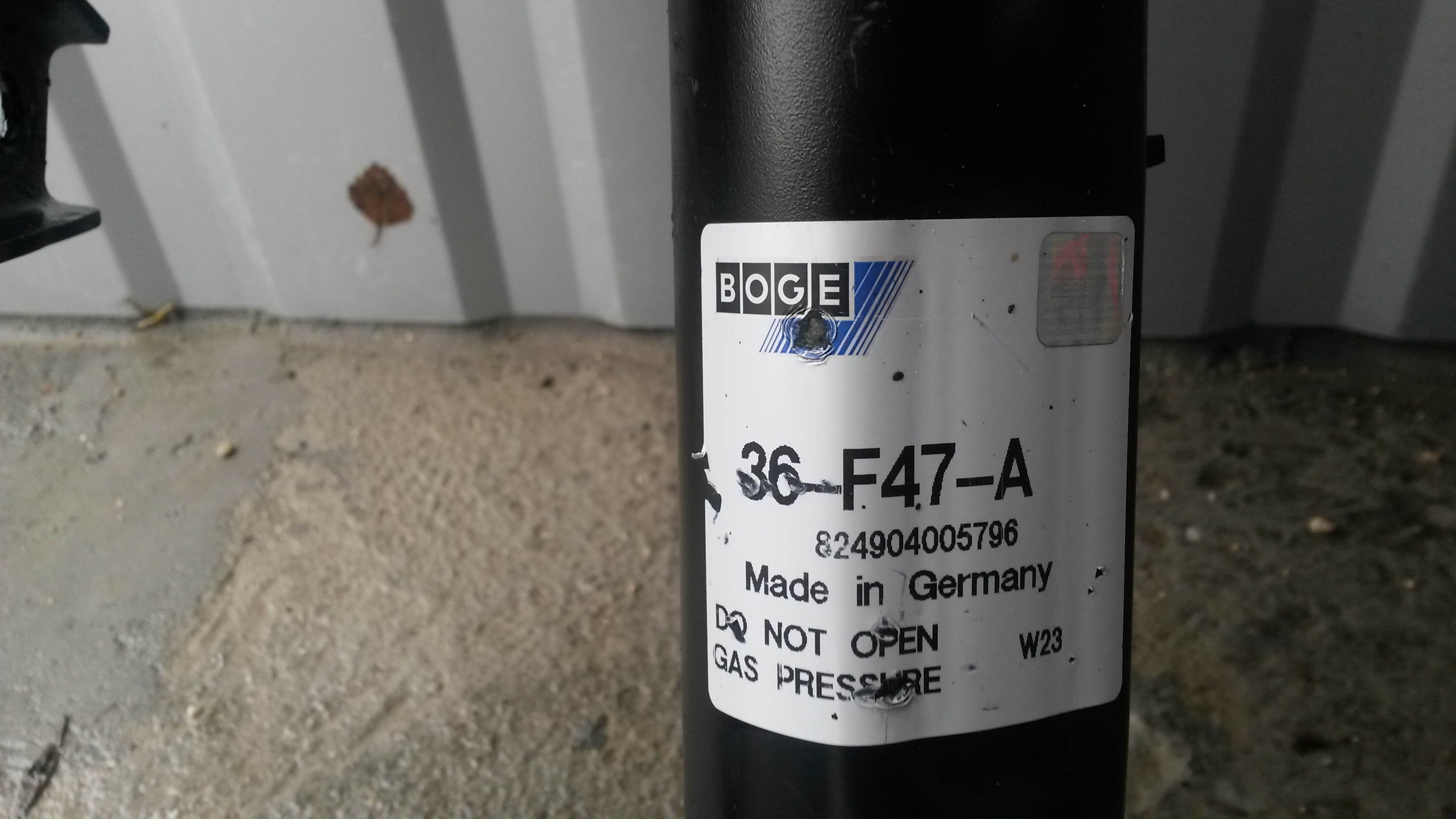

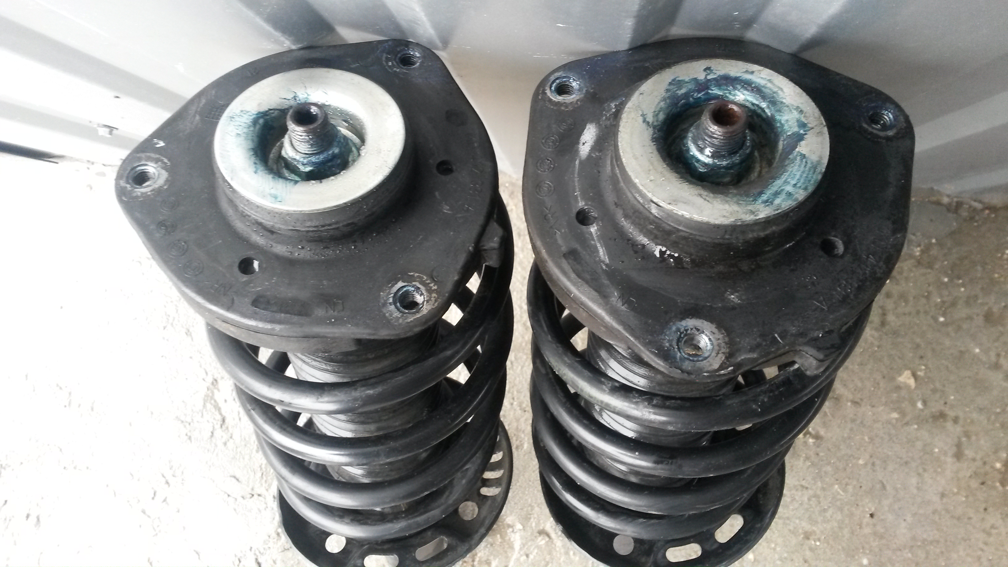

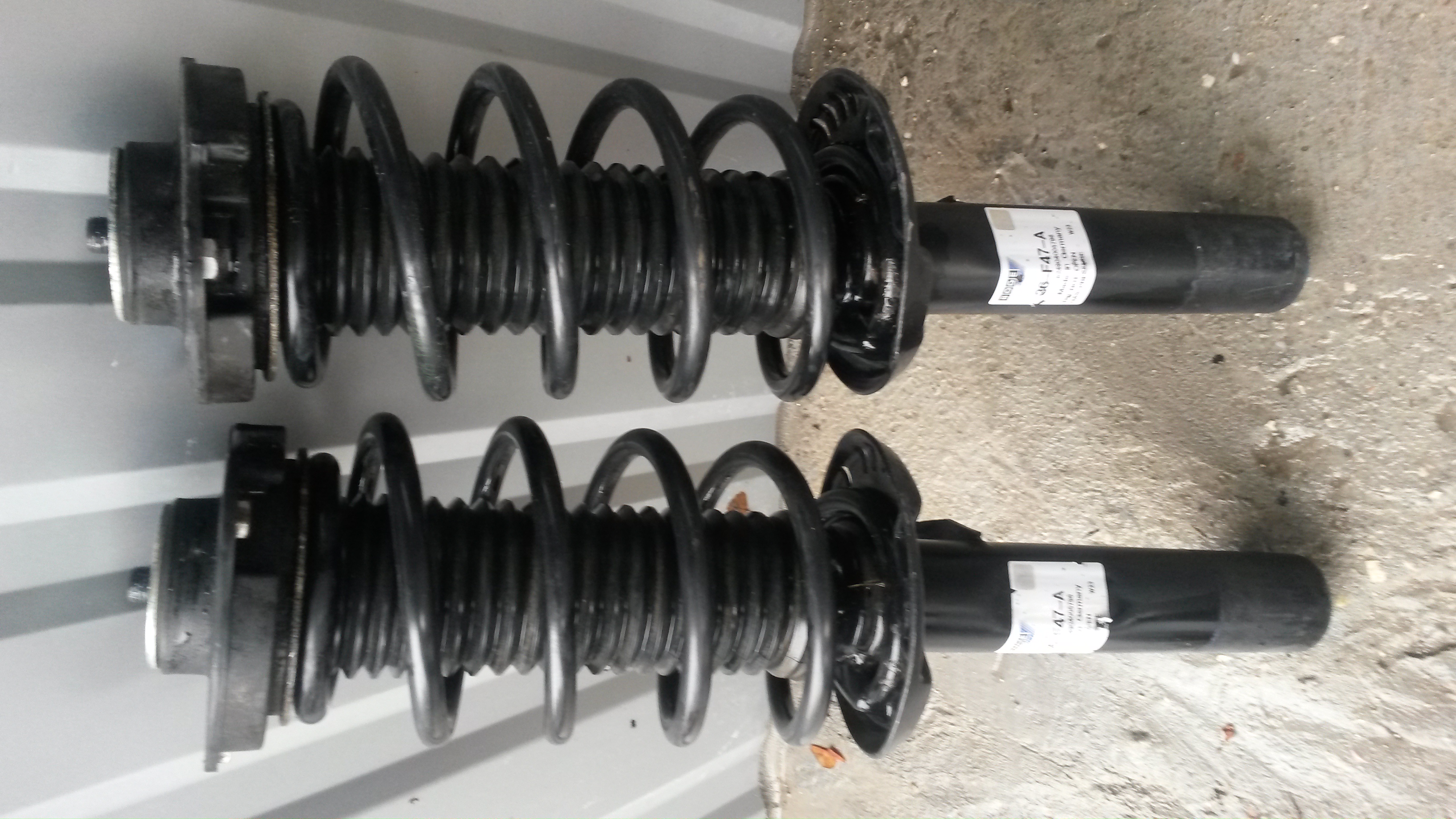

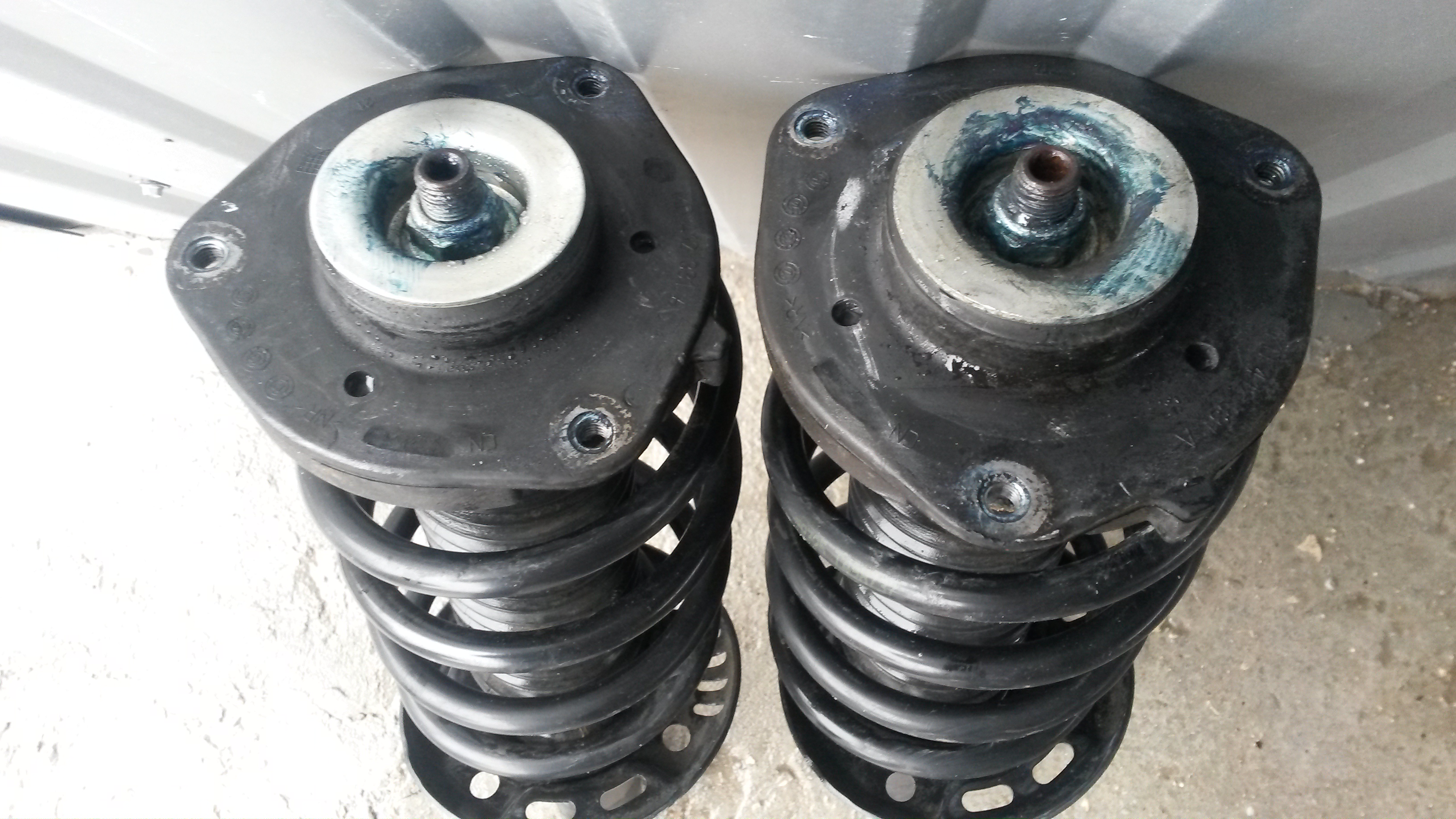

Сообщение Фокс71 » 01 дек 2017, 17:23
Продам комплект (2 шт) передних Стоек-амортизаторов в сборе от моего VW Passat B6 Variant, 2.0 ТDi.
Для подвеска ЕВРО-Комфорт:
- амортизаторы перед - Боже 36-F47-A (Германия);
- пружины - LESJOFORS 40 950 86 (Швеция);
- опоры и опорные подшипники - SACHS 802417 (Германия);
- отбойники(70 мм) и пыльники амортизатора - SACHS 900 136.
Состояние отличное, пробег 38 т.км с - 01.03.2016 года.
Passat B6 Variant Sport 2.0Tdi, CBAB Common Rail, DSG6, 2009 г.в., DPF удален, ЕГР в топку.
Фокс71
Сообщения: 51
Зарегистрирован: 09 янв 2015, 23:29
Откуда: Севастополь
